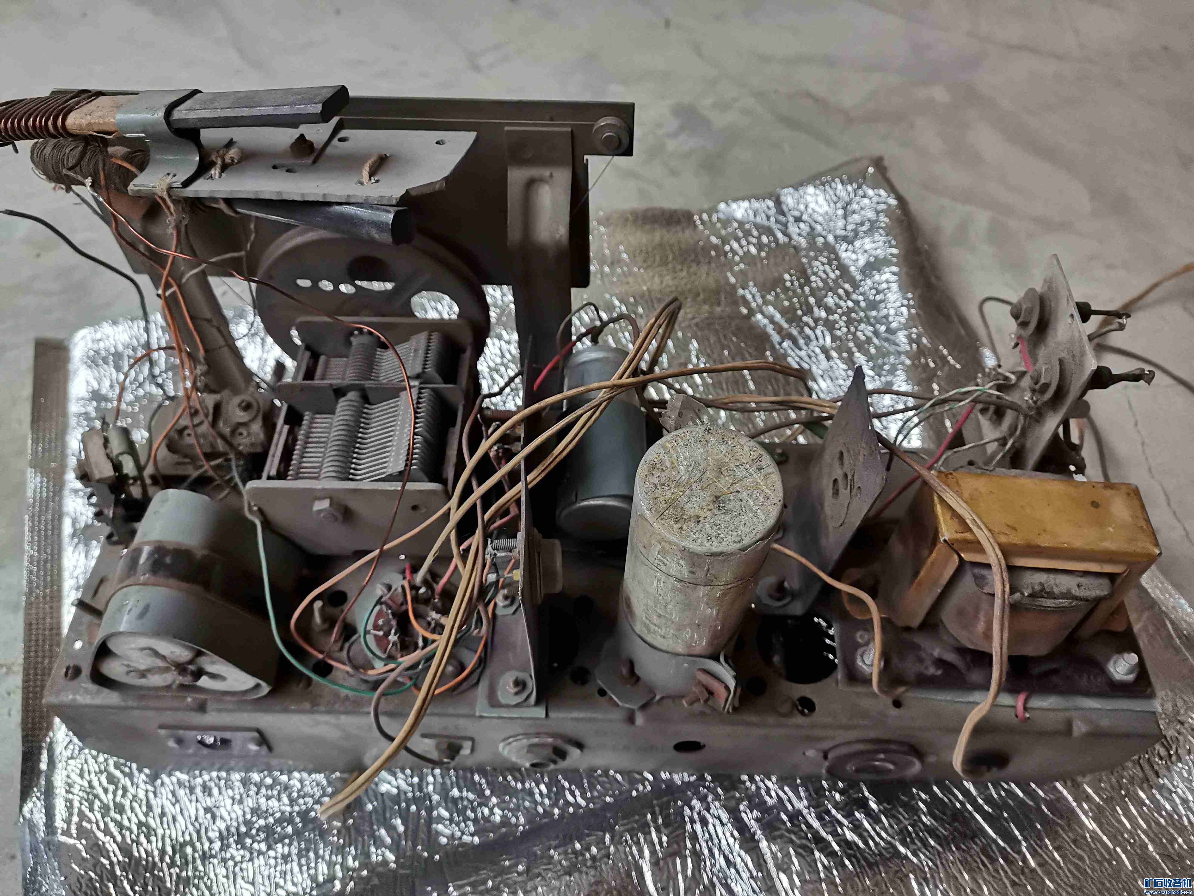

想买个旧机子学习,谁知这个旧机子太大太复杂了,请老师们指点。
完全看不懂啊。

高人利用电子管收音机底台改装的晶体管收音机。

发表于 2023-12-9 20:20:22 | 显示全部楼层
这个象是早年爱好者DIY的产品啊
发表于 2023-12-9 20:50:28 | 显示全部楼层
这机子有点难,
是利用了电子管的地基,
造了晶体管的楼。。。。

发表于 2023-12-9 21:24:19 | 显示全部楼层
这个就是用电子管收音机底台改装的晶体管收音机。
发表于 2023-12-9 22:00:47 | 显示全部楼层
一台比较老的电子管收音机,被某无线电爱好者DIY成了晶体管的芯……
发表于 2023-12-9 22:08:49 | 显示全部楼层
空气双联、电源变压器、中功率三极管,应该不少钱,这么沉的东西,快递费也很多钱。
分成三个部分,一点一点的检查:
1、电源部分,检查变压器、整流桥、滤波电容,这一步比较简单;
2、低放部分,找个旧手机做信号源,找个旧耳机,从电位器开始逐级往后查;
3、高中频部分,用信号发生器或好的收音机做信号源,从检波开始,一点一点往前查。
发表于 2023-12-9 22:10:15 | 显示全部楼层
有一个装猫眼的管座?
发表于 2023-12-9 22:24:37 | 显示全部楼层
        是DIY超外差中短波收音机,比较高级。
