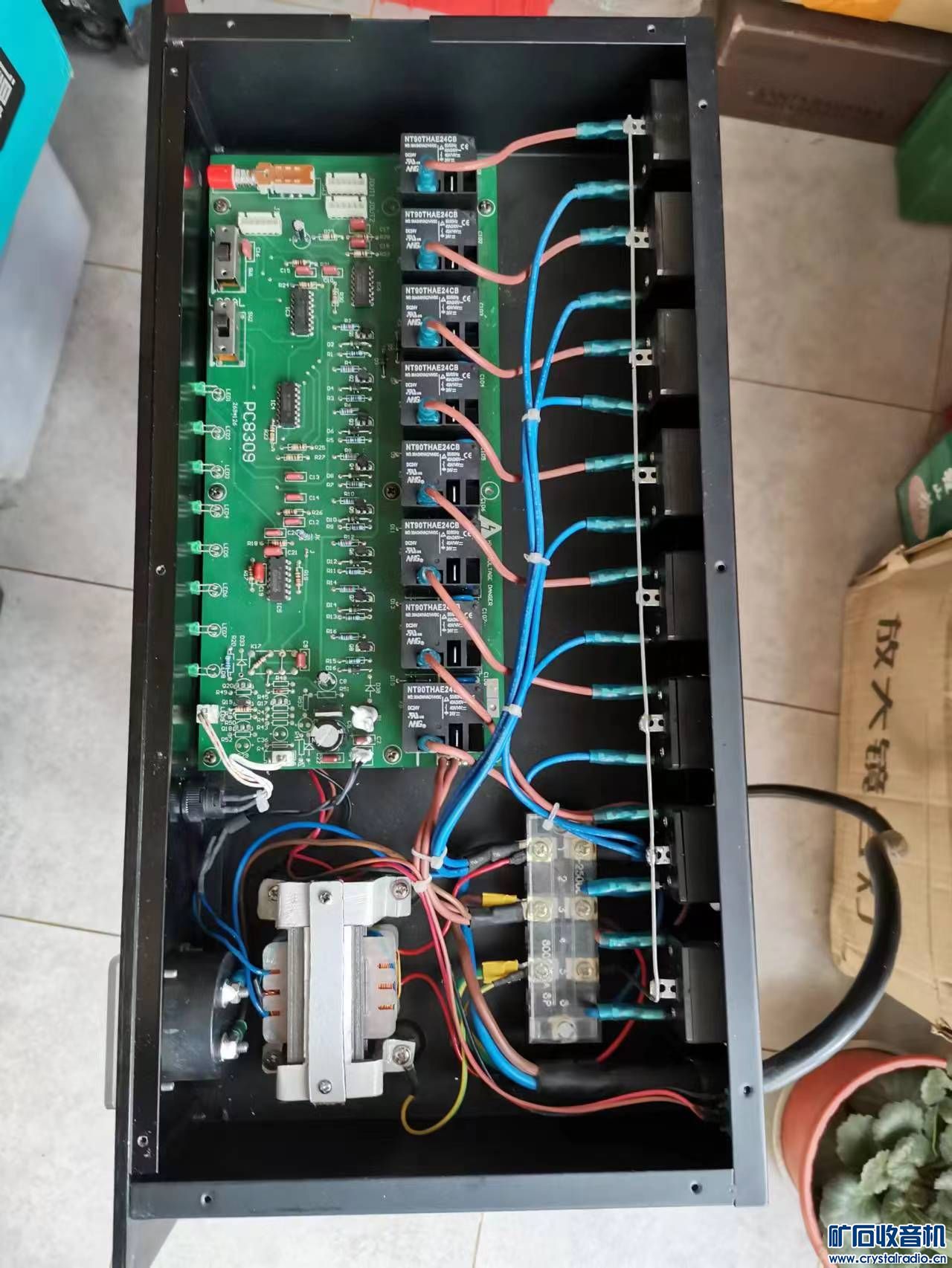

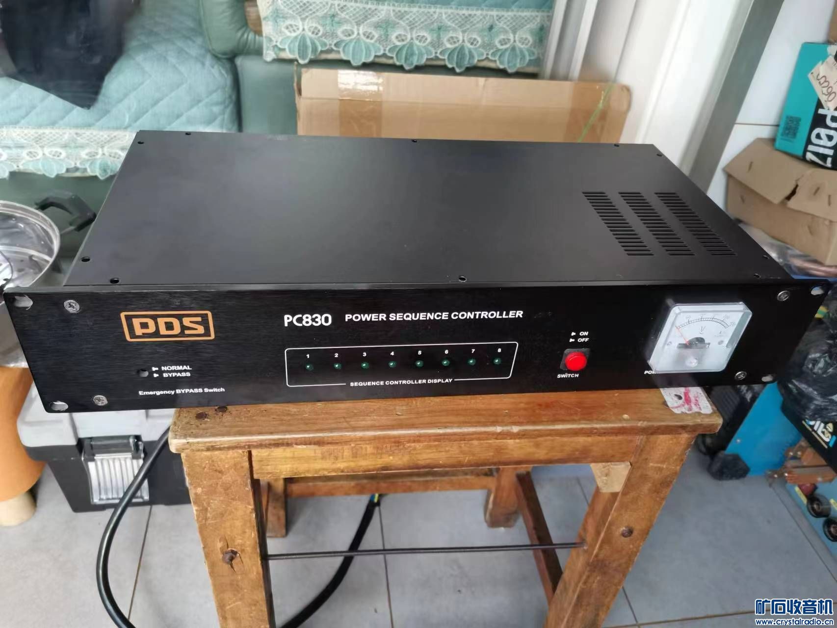

    项目单位坏的一台PDS牌的8路电源时序器(型号PC830)不要了,当时说有空检查一下看能不修,结果放了几年也没去检查,这段时间有空,拿出来检查检查。

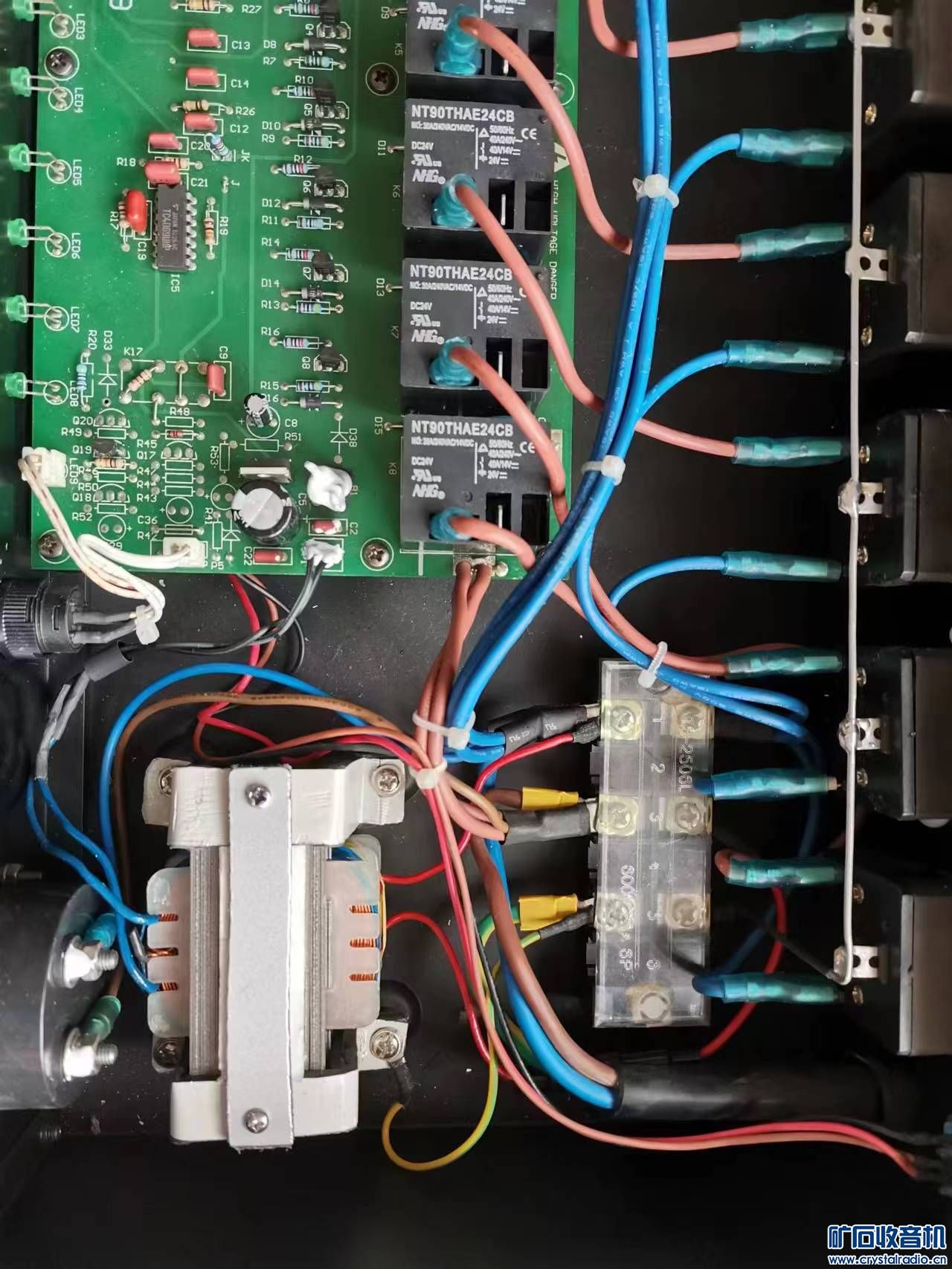

    打开外壳目测一个输入端的整流桥烧坏,检查变压器前端保险丝也烧了。输入线接上灯泡维修仪,灯泡发亮,说明有短路存在。
    断电,断开变压器输出端,输入线再接上灯泡维修仪,通电,灯泡仍然发亮。断电,检查变压器初级电阻只有39欧,次级电阻1.2欧,说明变压器初级已经严重短路。
   因为没有变压器的相关参数,但看继电器的工作电压是24V,决定找个24V的变压器换上。但找了好久,找到一个24V0.8A用变压器的电源适配器,看硅钢片的尺寸,代换原变压器功率应该还有点余量,这个变压器没有安装孔,与原变压器安装方式不符,做了个支架把变压器装好。
   手上没有相应规格的整流桥,用4个4007二极管代换焊在原位置上,换上1A保险丝,连接好相关线路。
   检查连接无误后,接上灯泡维修仪,通电开机,灯泡不亮,时序器电源指示灯亮,分路输出指示灯开始逐个点亮,直至8个指示灯全部点亮,继电器也是逐个有吸合声音,测量8个插座已经正常输出。

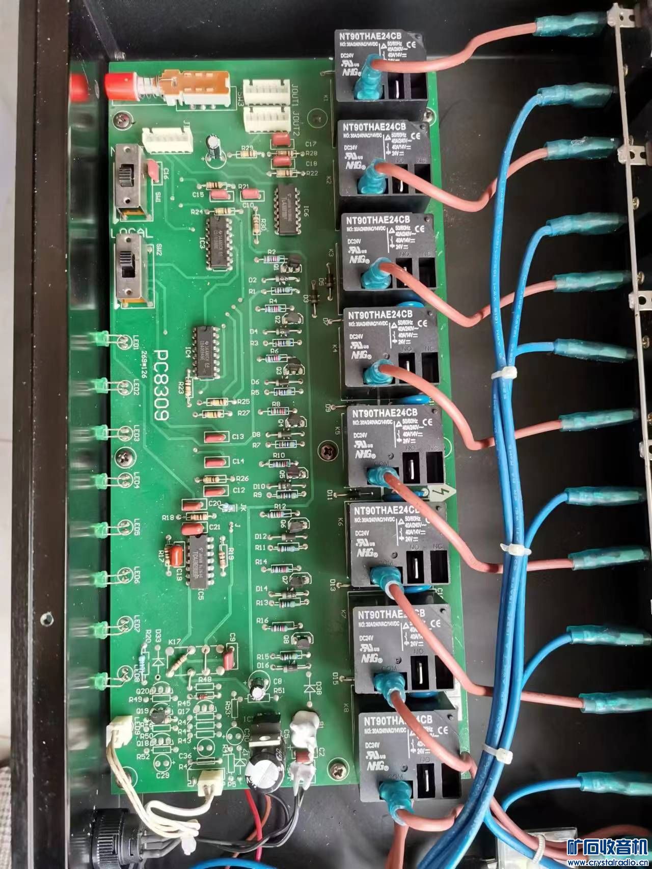

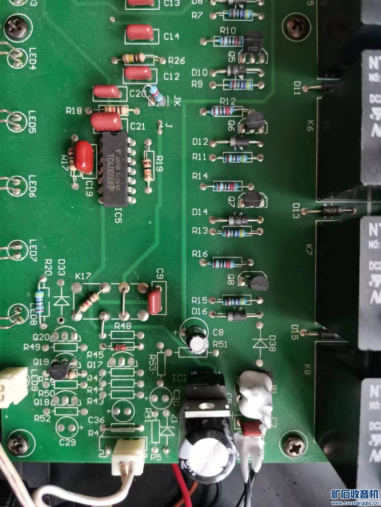

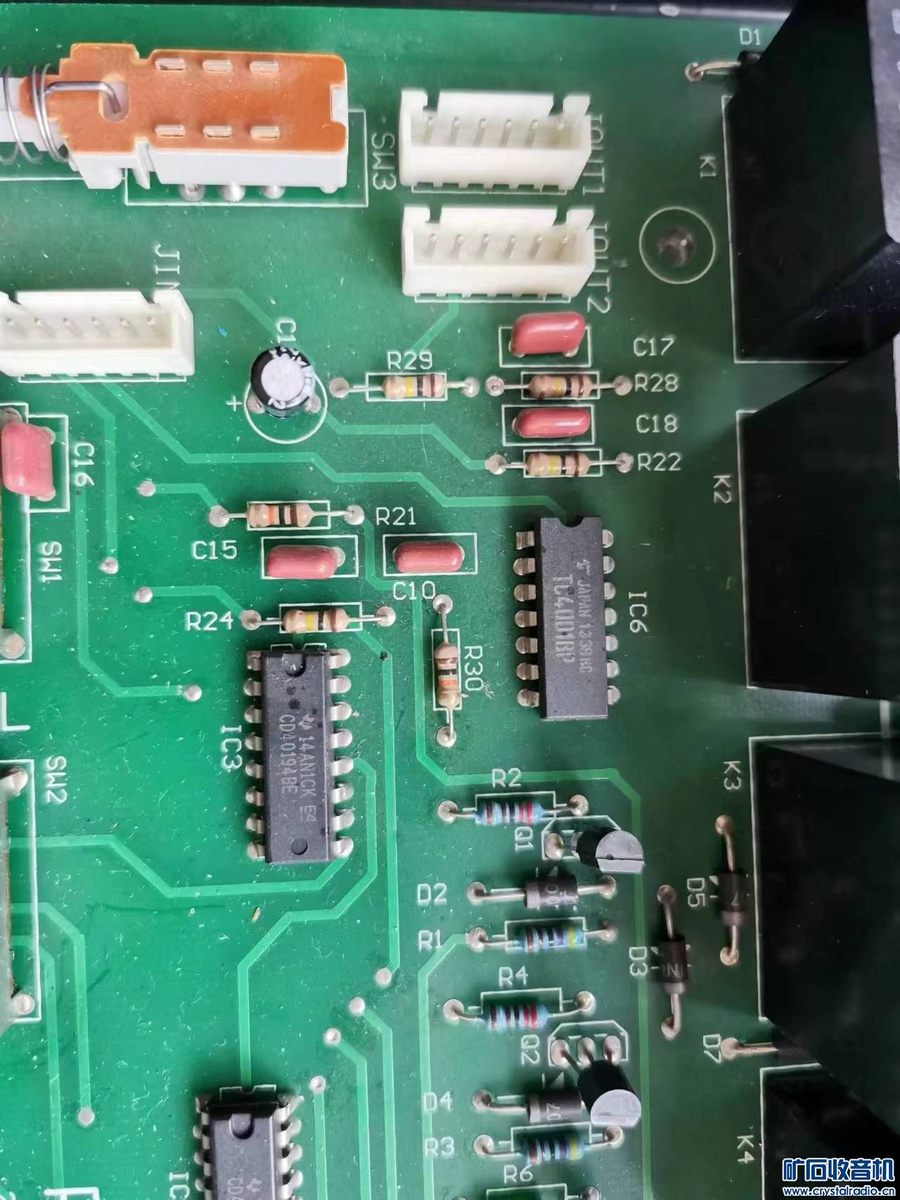

   把这个PDS牌的8路电源时序器内部使用的芯片传上来,其中IC2是7805,以供参考。
  查百度好像是这家公司的产品,佛山市宝得声音响器材有限公司旗下PDS产品
