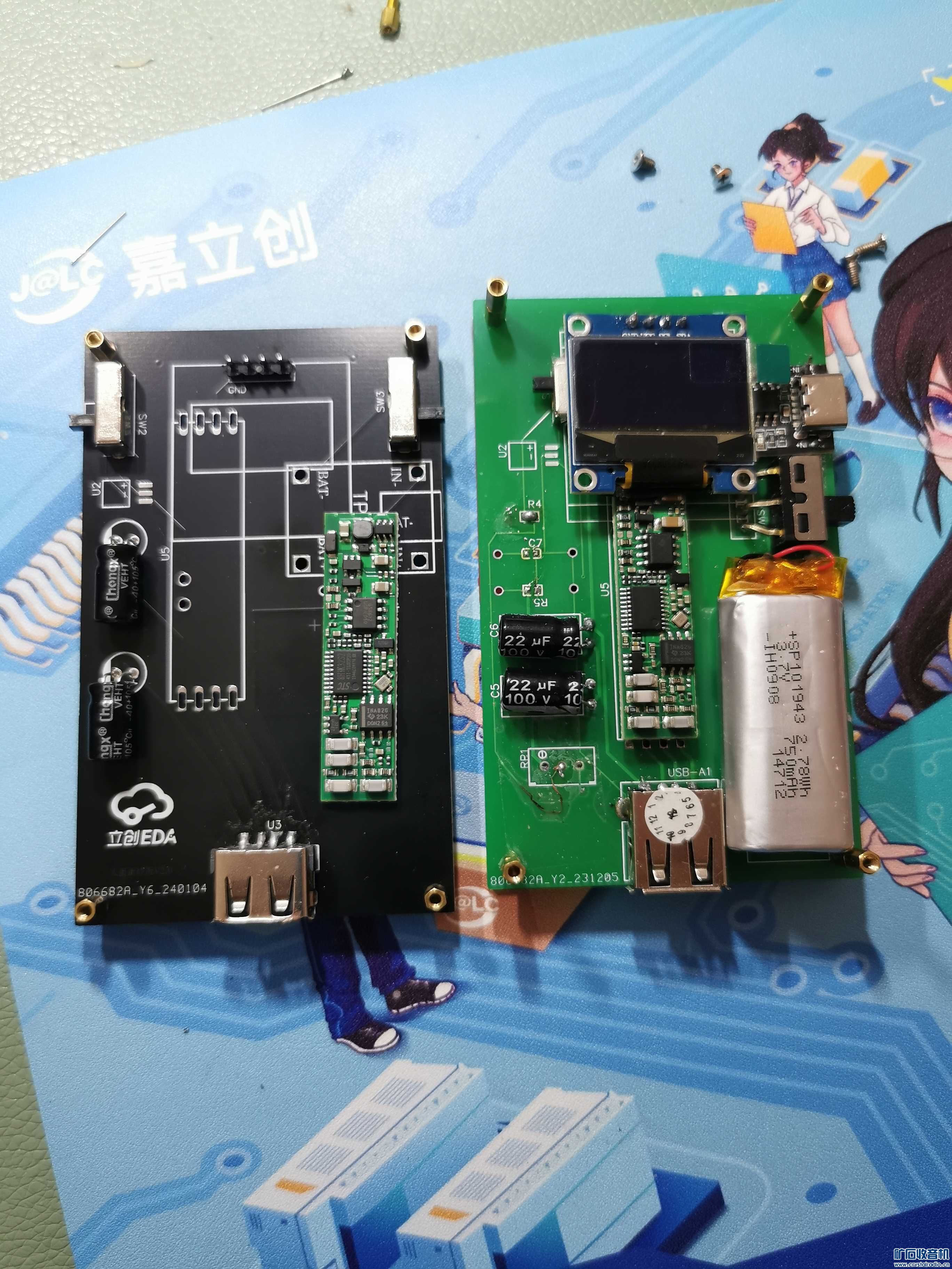

发表于 2024-3-20 14:21:44 | 显示全部楼层
模块 在测电池内阻的时候是否要增加 外围的 零件 1M  47K 还有 2K的可调电阻
 楼主| 发表于 2024-3-20 21:45:41 | 显示全部楼层
A8已去除外围
那部分外围电容电阻等.仅仅是为了电压检测问题,新版已经解决了电压检测问题,所以无需外围
发表于 2024-3-21 09:15:43 | 显示全部楼层
乌拉乌拉 发表于 2024-3-20 21:45
A8已去除外围
那部分外围电容电阻等.仅仅是为了电压检测问题,新版已经解决了电压检测问题,所以无需外 ...
明白 ! 那现在表笔短接不能归0 要怎么操作

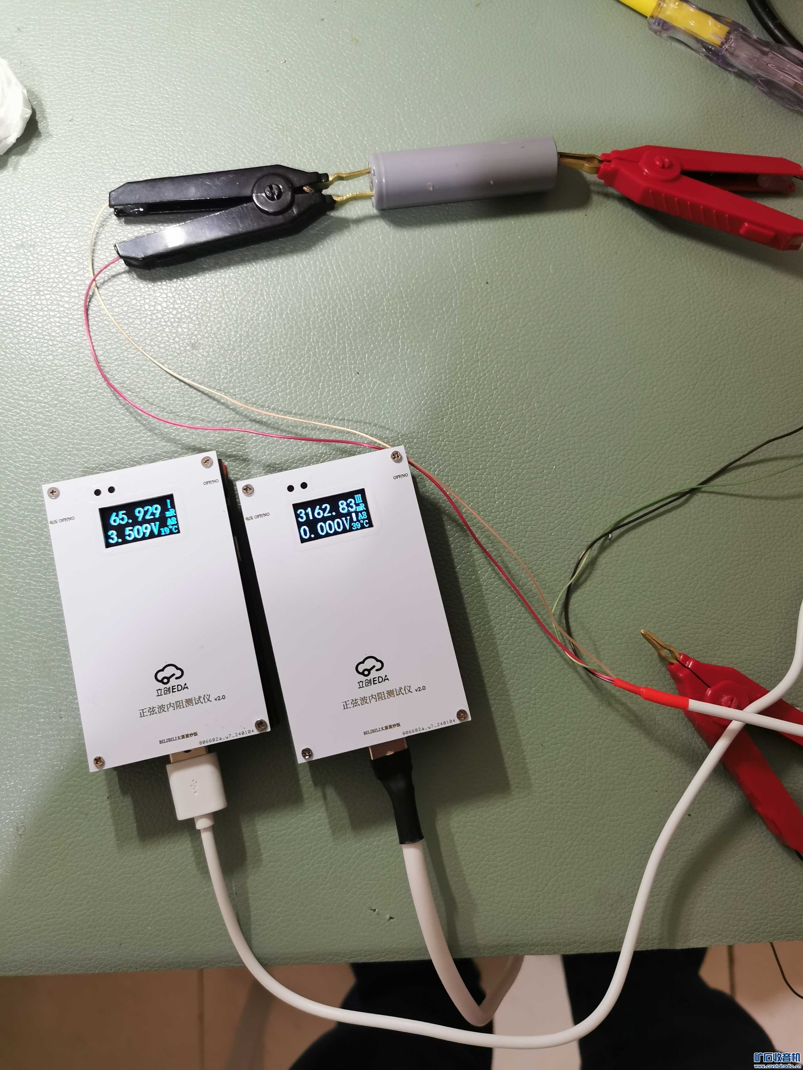

最近跟风买了个TS457,测个10mR的电阻还可以,就是不确定这样测电池内阻也是一样的等效结果。电压没有基准,所以不确定准不准。

 楼主| 发表于 2024-3-21 14:14:47 | 显示全部楼层
正常情况下短接是无限接近归零比如0.099或者0.001再或直接归零0.000
受装配或环境影响可能会出现1.xxx 0.1xxx的底数,此时应该远离金属制品的干扰比如金属桌子之类的可以减少底数
少量的底数实际上不影响测量结果,这个我已经测试过了

以个人视角来说,达文西的模块精度是相当不错的,实际对比也能达到接近成品1035的效果,虽然抗干扰等方面差点

还有就是你那副小夹具趁早更换了吧,力度太小 本体也小 用起来怎么怎么都不方便
建议更换大号的开尔文夹
