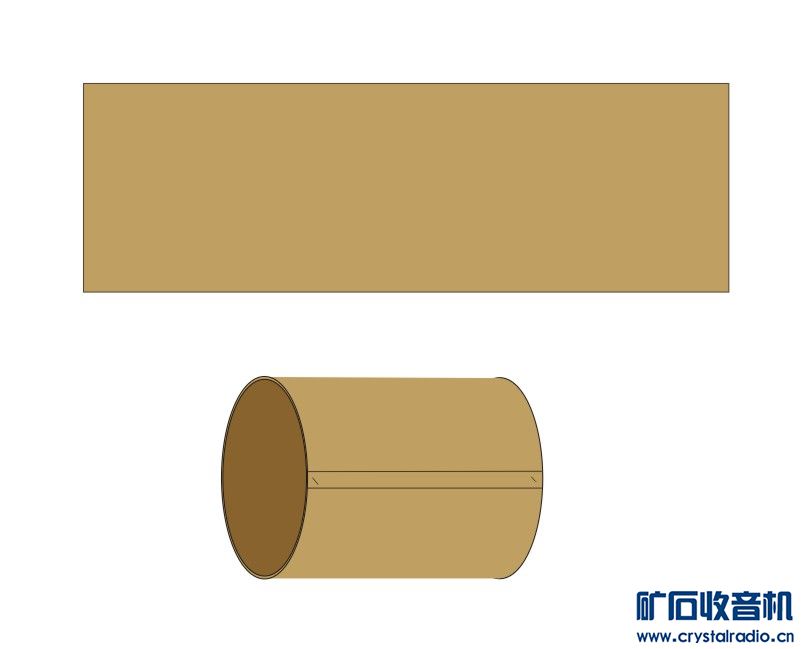

       有了第一次制作经验,决定再次制作传统线圈的矿石收音机,实验在无天地线情况下能否收到电台,意图对比磁棒矿石收音机和传统线圈矿石收音机效果。通过参考资料,线圈的Q值与线圈直径和线圈长度有关,本来打算使用200mm的骨架绕制线圈,但一时找不到合适的材料,改用150mm的骨架绕制线圈。骨架使用纸箱内部的一片强度较高厚度约1.2mm的纸板拼接完成,对接后骨架直径刚好150mm,长度165mm,手里没有多股纱包线使用很久的闲置导线绕制,导线外经约1.3mm。

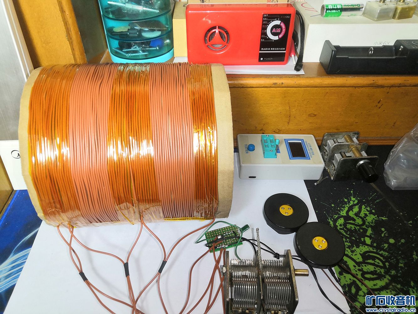

      元件参数:硬纸拼接150 x 165 (mm)骨架、导线外径1.3mm导线、365Px2空气可变电容、3XP场效应管、SH091舌簧耳机。
      制作过程:使用硬纸板拼接成骨架,根据骨架实际尺寸通过计算所需的匝数,绕制完成使用简易LC测试仪测试绕制结果与计算一致。L1和L2平绕38匝,L3采用同样的导线平绕9匝。此简易测试仪Q由于程序原因无法正确显示Q值,公式计算此线圈Q值大约600多。这次制作完全利用双联电容采用双调谐,依旧使用洞洞板焊接3XP简易搭接。
      总结报告:由于线圈通过骨架尺寸使用公式计算,焊接完成直接出声,同样放置窗台未接天地线,成功收到AM5040中国之声和AM693陕西新闻两套电台(此位置德生R9710也只能收到这两个电台),相比比之前的磁棒天线矿石收音机,音量高约一倍,耳机离开耳朵也能听清节目内容。总的来说还是比较满意,这也与我所在的环境有关(信号好)。通过这两次制作,个人认为矿石收音机能否制作成功并达到预期效果,与所在环境和线圈制作有很大关系,当然前辈们发现的场效应管检波也功不可没。

随着制作经验的不断提高,矿机性能越来越好。假如把绕制线圈的线材换成300股以上的多股里兹线,估计性能又有质的提高,不妨试一下。
 楼主| 发表于 2023-12-9 20:43:51 | 显示全部楼层
老虎哥01 发表于 2023-12-9 20:06
随着制作经验的不断提高,矿机性能越来越好。假如把绕制线圈的线材换成300股以上的多股里兹线,估计性能又有 ...
您说的对,我没有多股里兹线,准备购买一些再继续

做的非常好!有个建议,天线到调谐回路串一个小电容,直接连接刻度盘高端会逃掉很多电台。
 楼主| 发表于 2023-12-9 21:44:54 | 显示全部楼层
谢谢,我没有使用天线和地线,所以没有接接电容,图纸忘了画了
建議:兩個調諧迴路的線圈 L1 和 L2/L3 不要緊靠在一起。最好能分開兩個線圈筒,以便調整 L1 和 L2 之間的距離。兩個線圈緊靠在一起將會過度耦合而降低選擇性。
