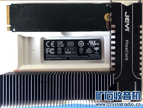

冬季,室温20度。
三丧970 Pro,装主板上拷贝224GB文件最高73度,如果夏季会上90度…
扯掉塑料标签会失去质保。轻轻取下,贴到包装盒上,大不了需要的时候再贴回去。主控和存储颗粒上用双面胶贴上散热片,拷贝224GB文件最高68度,这效果很不好…
被动散热也就是自然对流散热,散热效果和散热面积有关。温枪测试发现高温的就少数几个点,于是找了一条0.8毫米铜片当均热板,均热板上贴上散热片,皮筋捆到SSD上,拷贝224GB文件最高46度,效果不错…
不过仔细观察发现,散热片齿片太厚太少,散热面积还是太少…
SSD背面辅助散热的铜片0.1-0.2毫米厚度,上面也有塑料标签,干脆扯掉(三星SSD都有),准备装上散热面积更大的散热片。40元买了一个SSD散热器佳翼神鳍一号,贴上导热贴装上去,拷贝224GB文件最高38度,估计夏季也不会超过60度了,可以说接近完美…
没有加工工具,否则把用不上的CPU超薄热管散热器,切割一段70x20规格下来,只留散热鳍片和铝基板,由于散热面积更大,装SSD上散热效果应该更好…
以上改进过程中,均复制224GB文件,温度73度-----68度-----46度-----38度

白色是固态硅脂?
 楼主| 发表于 2023-12-15 17:42:57 来自手机 | 显示全部楼层
米线 发表于 2023-12-15 15:48
能煎鸡蛋?那么夸张!
开机就50多度啊,持续读写滚烫啊…
大文件写入速度100-120MB/s,120G,MLC,当时花了600多。这是我买的第一块Intel固态硬盘,也是最后一块Intel!
 楼主| 发表于 2023-12-15 17:44:38 来自手机 | 显示全部楼层
叁珊辕 发表于 2023-12-15 16:55
白色是固态硅脂?
主控上有镀镍层,三星盘特有的…
导热垫都棕色的…
