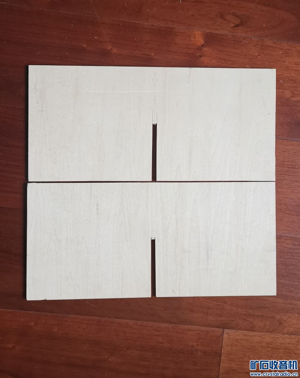

我对收音机中波段的电台收听情有独钟,特别是微弱信号的收听更感兴趣。

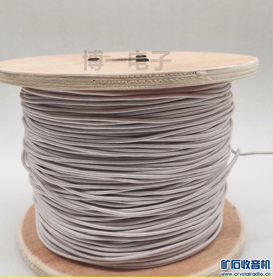

之前做过一个“X”外形的室内天线感觉很好玩。一直想用收音机收听长波信号但都以失败而告终,可能是机器性能不行或距离太远了。自从买了个二手的德生PL880有长波波段的机器,又让我蠢蠢欲动想再做一个中长波段的天线玩玩。现在材料都齐了是不是能成功呢,看来只能让时间来说话了。。。

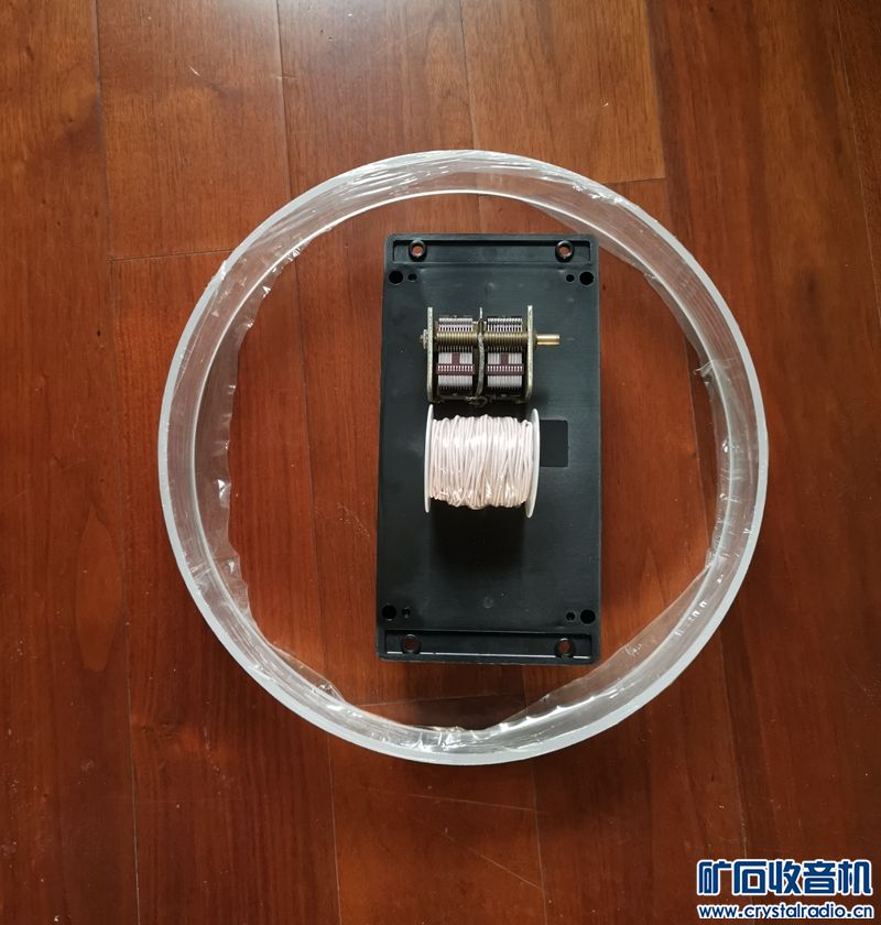

因为机器没有中波和长波的天线接口,又不愿意打开机器外接,只能用这种天线来增加接收灵敏度和分辨率了。。。

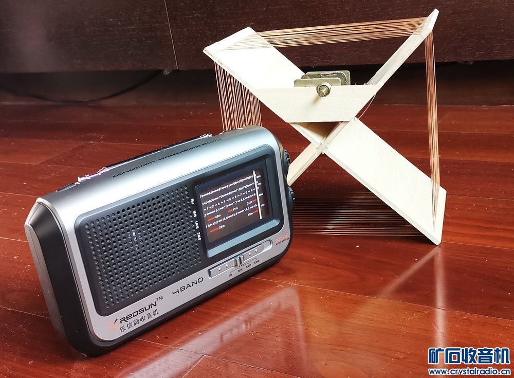

中波是肯定没问题,前面的 “X”形天线已经实践过了效果非常好。这次是改成环型而已,长波再多绕个几圈试试。。。

去年曾用铝塑管和电线做了一个大环调谐天线的试验,直径约一米。
想用隔绝电场、接收磁场的方式,减小干扰。
但,没有达到预期的“抗干扰”的效果。
可能是,需要将整个收音机屏蔽,才会有效。

我的 " X"形状天线与德生专业的AN-100、200中波天线比较过,性能更好一点。
这中天线的使用范围是整个中波段,在不需要外接天线的基础上直接使用(便携式收音机一般没有中波天线接口)。在使用上,如果有非常微弱的信号并伴随比较强的干扰的情况下,用这个天线可以非常容易的排除干扰增强电台信号强度,甚至完全没有微弱信号,但知道准确的频率可直接放大有用信号,想过非常明显。。。
