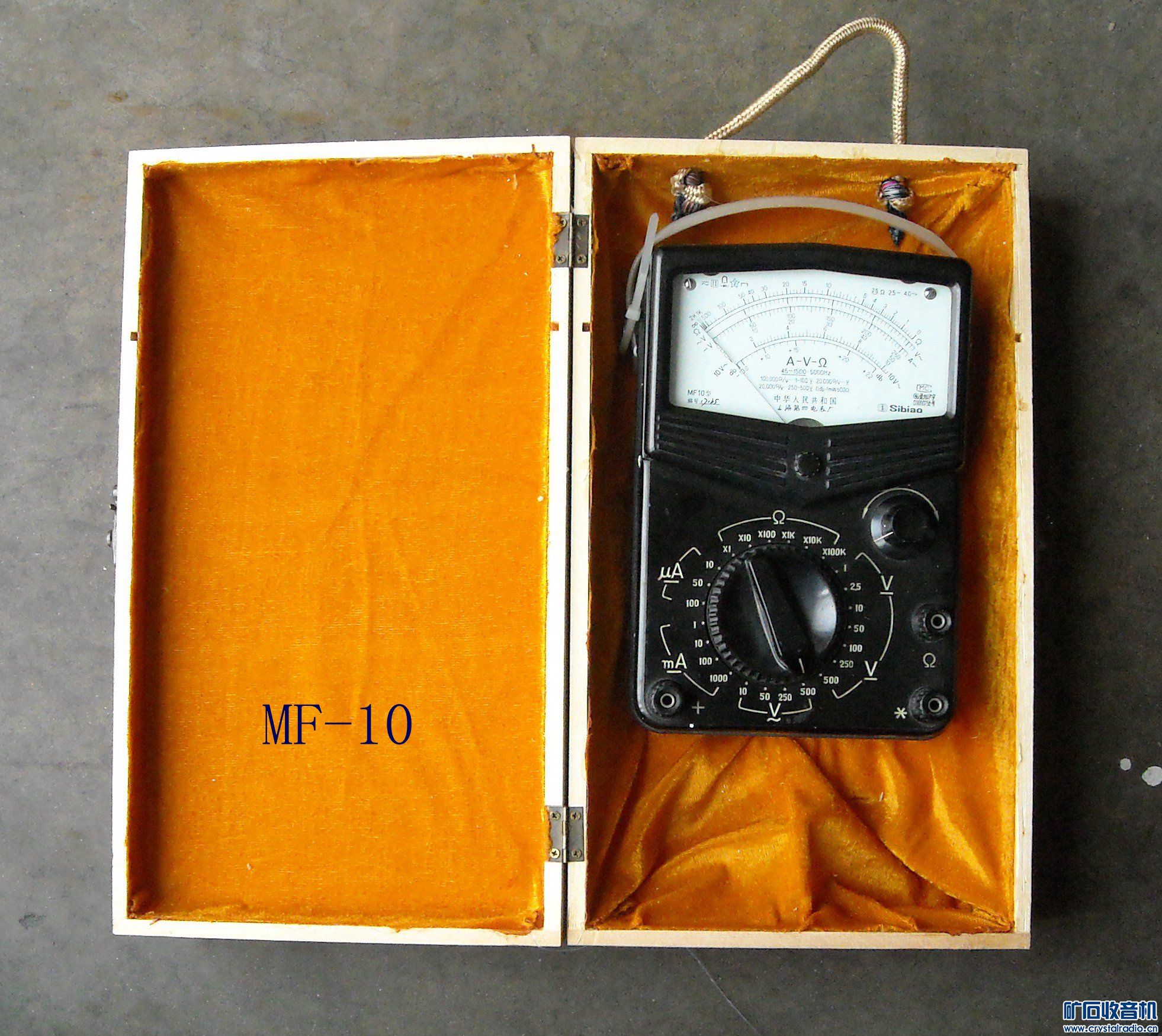

发表于 2023-12-9 09:21:27 | 显示全部楼层
我的MF-10万用表很好,表头是9.1μA的。

 楼主| 发表于 2023-12-9 11:03:51 | 显示全部楼层
萝卜青菜各有所爱 我喜欢量程大一点的扎实一点的,这个要不是印刷开关就完美了
