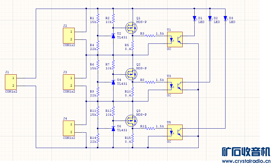

用是可以用,但如果电池均衡度不太好的话,其中一节很快充满,剩下两节就无法充电了,因为单节保护板的逻辑是超压断开,而三节带充电均衡的保护板,当一节充满时,会把电流旁路过去给其他两节继续冲,直到总电压超限才会断开。
但不管怎么冲,锂电池在没有达到满电前应该用恒流充电而不是恒压,否则容易因压差而导致电流过大,如果不想麻烦的话,串个限流电阻也是可以的,缺点是越冲电流越小,但简易使用也没太大关系。
自己做个平衡充电保护也不难,这是我以前做的,接了三个自带保护板的电芯,比较好用,保护电压比保护板略低,所以不会触发保护板保护,MOS管也可以用PNP代替,漏极或集电极电阻的大小决定均衡电流,具体阻值要根据所选管子自己实验,我这个图上随便标的,右边光耦和发光管可以不要,但不要的话你就不知道充满了

你好,谢谢支招。
我想在三串接回路中均衡并不能解决容量问题,质量差的充得快放得也快,强行搞电压均衡意义不大,因此就不考虑了。
现在碰到的问题有点象三楼所说的当某节容量最小的电池接近充电完成时(如4.05伏),因为充电器提供的电流过大,而造成它的保护板提前断路,使整个充电进程过早停工。尽管4.05伏已经不妨碍使用了(其它二节容量较大的可能还充不到4.05),但总感到不完美。
如果对充电器进行限流(如100ma),则那节最差的电流可以充到4.2伏。另外二节当然也会充得满些。带来的负面影响是充电过程长。我手头上没有“专门充电器”,用的是简单的串接电阻限流法,电流并不固定。
纠结中。

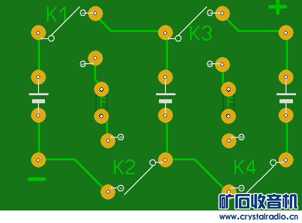

发表于 2023-12-9 09:59:22 | 显示全部楼层
bobby_jack 发表于 2023-12-9 08:56
你好,谢谢支招。
我想在三串接回路中均衡并不能解决容量问题,质量差的充得快放得也快,强行搞电压 ...
并联充电,串联使用,4刀2掷开关,其中F是保险,目前是三节锂电池串联状态使用12.6v。充电时开关换位,电池并联用4.2v充电即可。注,电池要用同规格品种,不用电池保护电路。

直接串充是会有这个问题,当某个电芯达到电压上限时,因为其他电芯没达到,所以总电压没达到上限,因此充电电流依然比较大,这会对到达上限的电芯造成影响,但平衡充会解决这个问题,它会旁路已经充满的电芯。
容量问题也可以解决啊,被旁路的电芯电压被固定了,相当于转入恒压充电,此时其他电芯依然可以获得充电电流,电流是从旁路电路流过的,直到所有电芯充满,所以我给你的电路没问题的,这个电路我自己也用电阻限流冲过,可以把三节都冲到4.2V。

发表于 2023-12-9 11:06:40 | 显示全部楼层
yang.fujiang 发表于 2023-12-9 09:59
并联充电,串联使用,4刀2掷开关,其中F是保险,目前是三节锂电池串联状态使用12.6v。充电时开关换位, ...
四刀双掷开关换位,并联用4.2v充电
发表于 2023-12-9 14:28:35 | 显示全部楼层
MF35_ 发表于 2023-12-8 21:29
用是可以用,但如果电池均衡度不太好的话,其中一节很快充满,剩下两节就无法充电了,因为单节保护板的逻辑 ...
非常有参考价值的电路图
