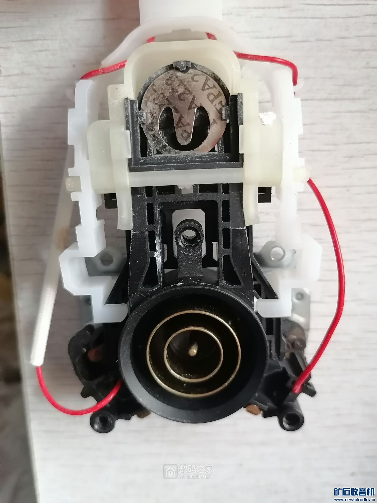

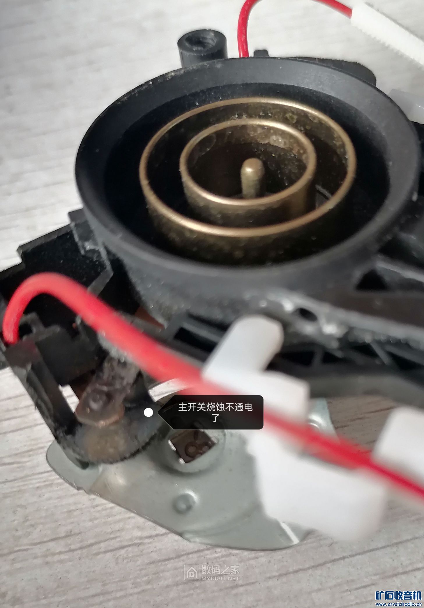

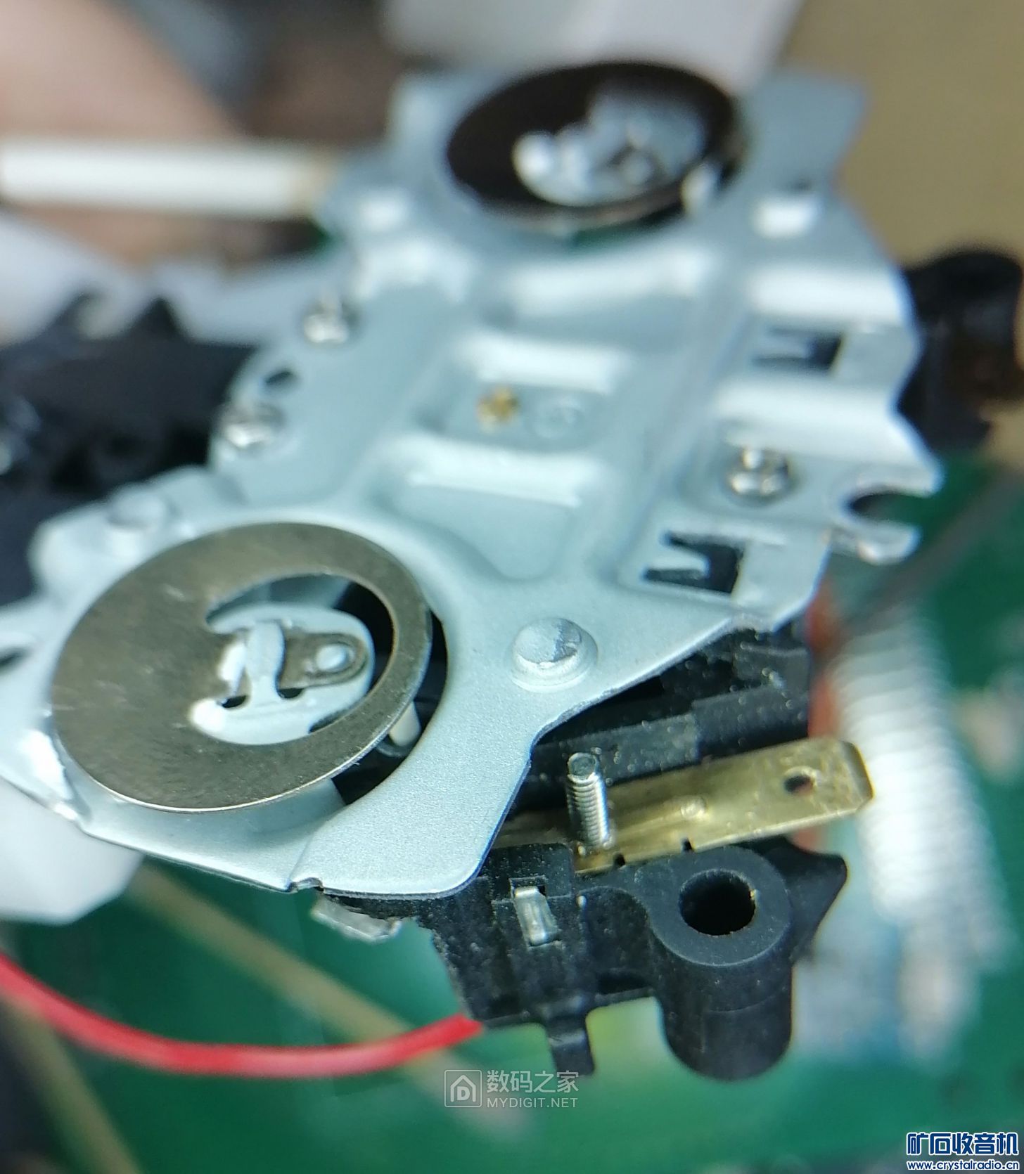

上次大姐家的开水煲坏了,主开关烧蚀不通电,打磨后修复,这才没几个月又坏了,还是老毛病,这次要彻底解决,

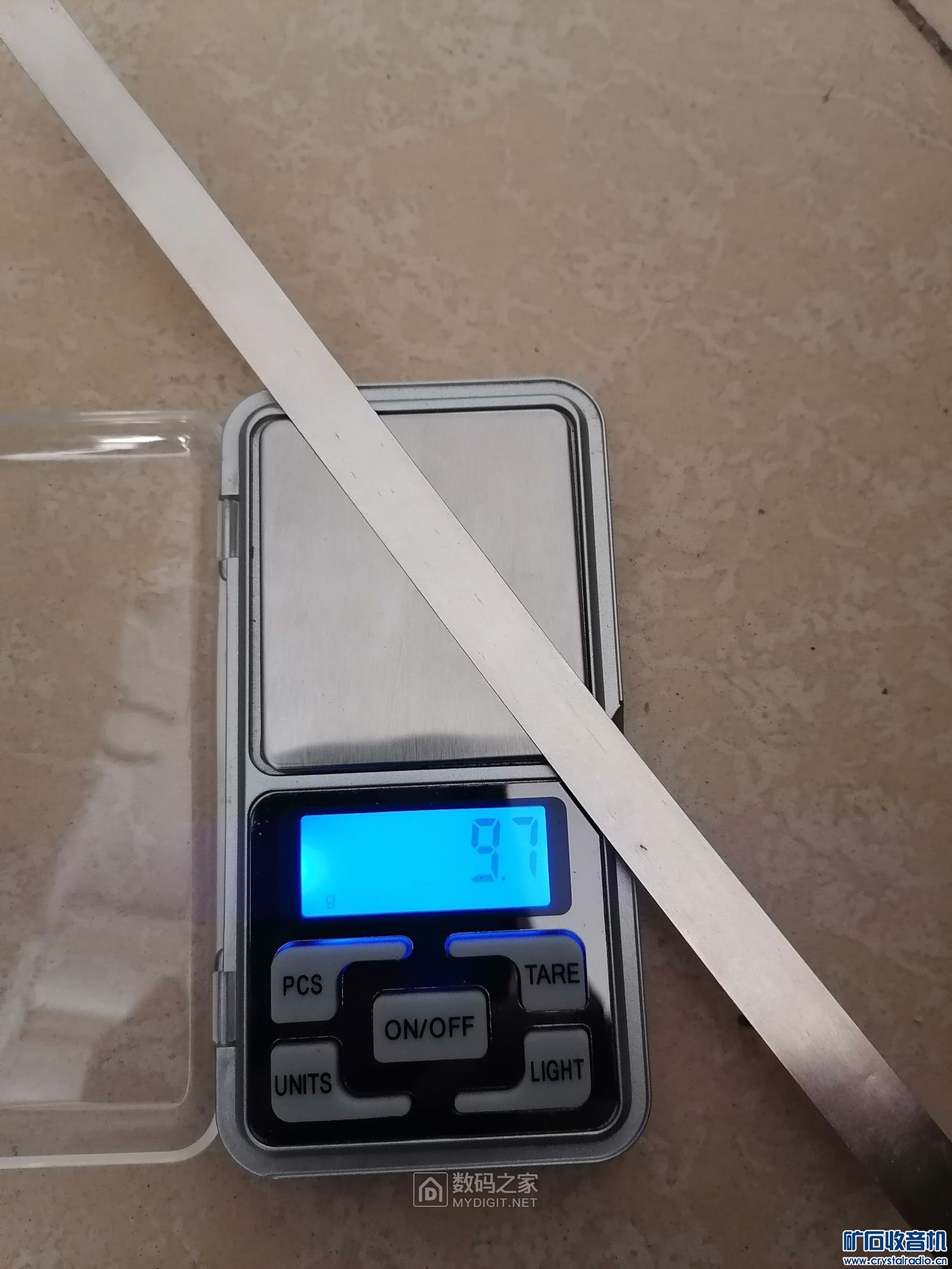

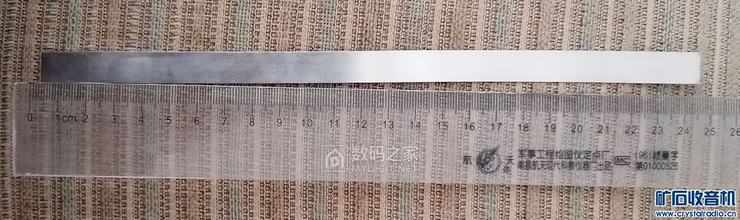

给触点装上纯银触点,看还能不能烧坏,前些年买的0.35厚的纯银片,10克四十多元,以前给别的水壶换过一次耦合器触点,

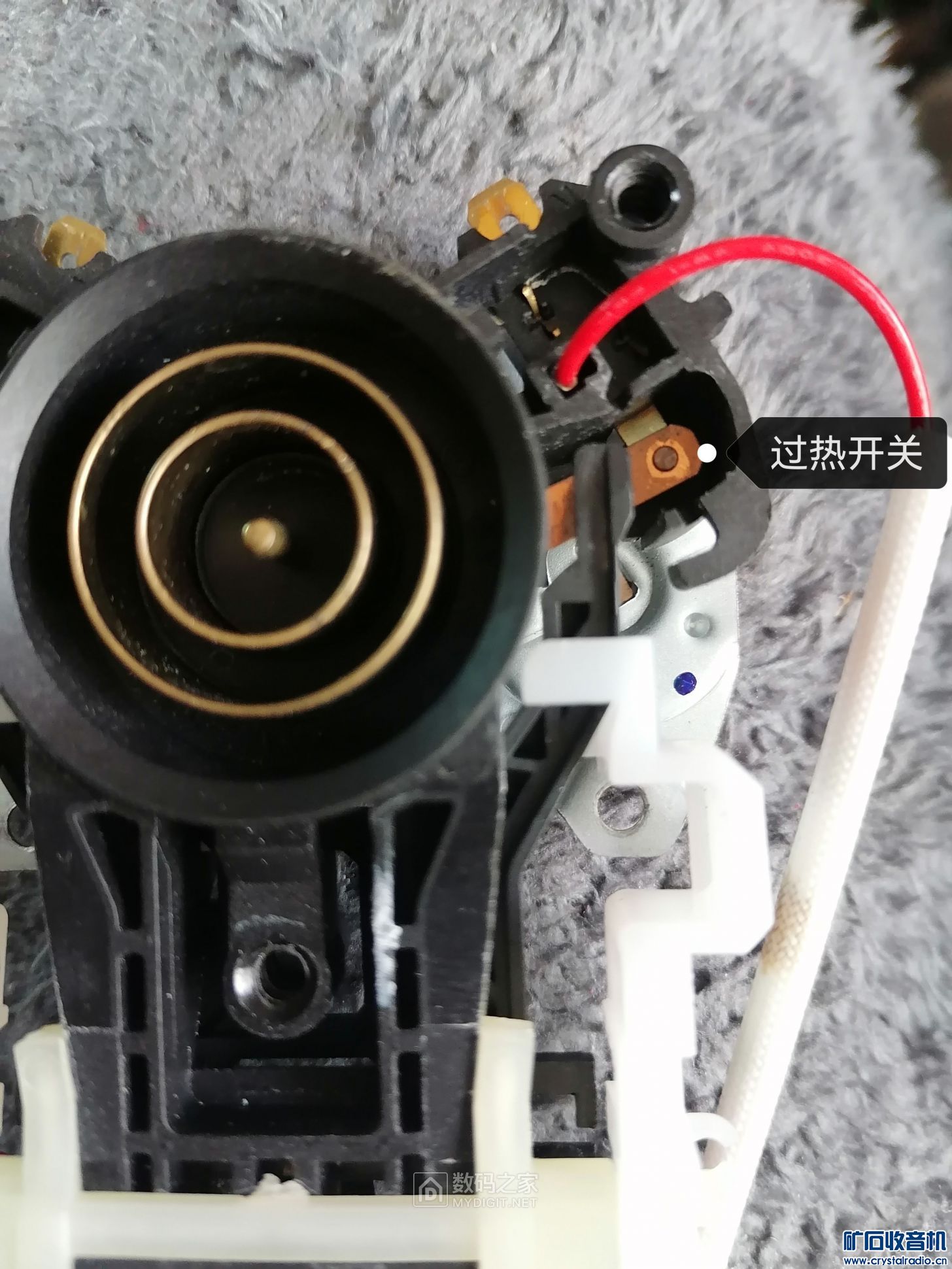

这次剪下后称了一下,还剩9.7克,一对触点不到一元钱,这个纯银触点绝对能用到电热管烧坏,因为触点弹片不好拆下,不适合铜焊,

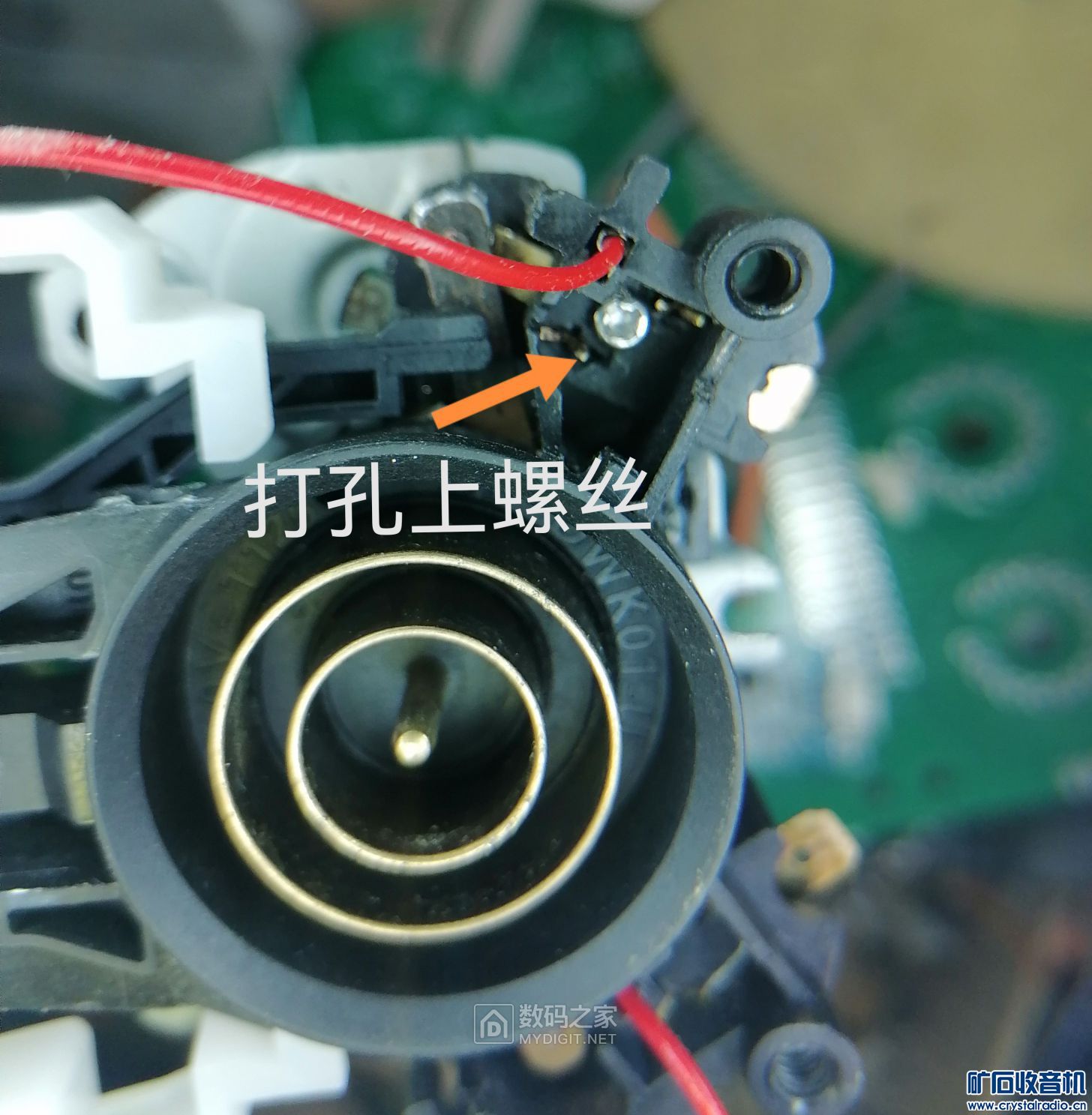

只能用无铅焊锡焊接上去,效果也不错,静触点原来是压铆在底座上的,触点过热造成松动,干脆拆下打孔上螺丝固定

银与黄铜或者红铜,都容易焊接吗?
发表于 2023-12-8 21:33:08 | 显示全部楼层
上下触点翻身一砣锡连上,我用几年了没问题,水开了一样跳断开,就是没有防干烧功能,年初烧水忘记放水,一下烧了

发表于 2023-12-9 11:56:38 来自手机 | 显示全部楼层
刚看了TB的纯银片,1克卖8元多,比楼主原购买价格高一倍。

 楼主| 发表于 2023-12-9 12:49:44 | 显示全部楼层
哈哈,当年买的才4元1克,没想到还升值了,看来有闲钱不会投资的还是买贵金属划算

95147 发表于 2023-12-8 20:58
银与黄铜或者红铜,都容易焊接吗?
纯银,黄铜,紫铜,都很容易焊接,但这个开关用的不知道是什么材质的合金触点,很容易烧蚀还不好焊接,不上锡,用酸类助焊剂都不行,最后还是焊在在触点周围的铜片上
 楼主| 发表于 2023-12-12 15:31:54 | 显示全部楼层
pdshyh 发表于 2023-12-12 13:39
用银片比成品的一点点银触点用银高的多吧,能解决问题,如果有旧电器开关的银触点用上更好。
用纯银片的成本是会高点,但也就是几毛钱一对触点,要是用薄点的银片,一两毛钱就能搞定,现在的报废银触点不好找了,质量好的用的少,合适的更不好找
海阔天空9 发表于 2023-12-12 13:47
还有换触点的!见识了。砂纸磨磨一般就可以了吧?人家原装就这样的,你所处地点空气腐蚀性太大吧?可不可考 ...
这就是砂纸磨过的,磨一次,最多用半年,再磨,几个月,最后开关固定件过热变形,也就无法换触点了,这个架子已经开始变形了,静触点松动了,所以,还是趁没有变形前换触点为好,考虑过加装可控硅,一个是功率大发热大,可控硅加散热,不好安装,再一个,可控硅比银片贵多了
