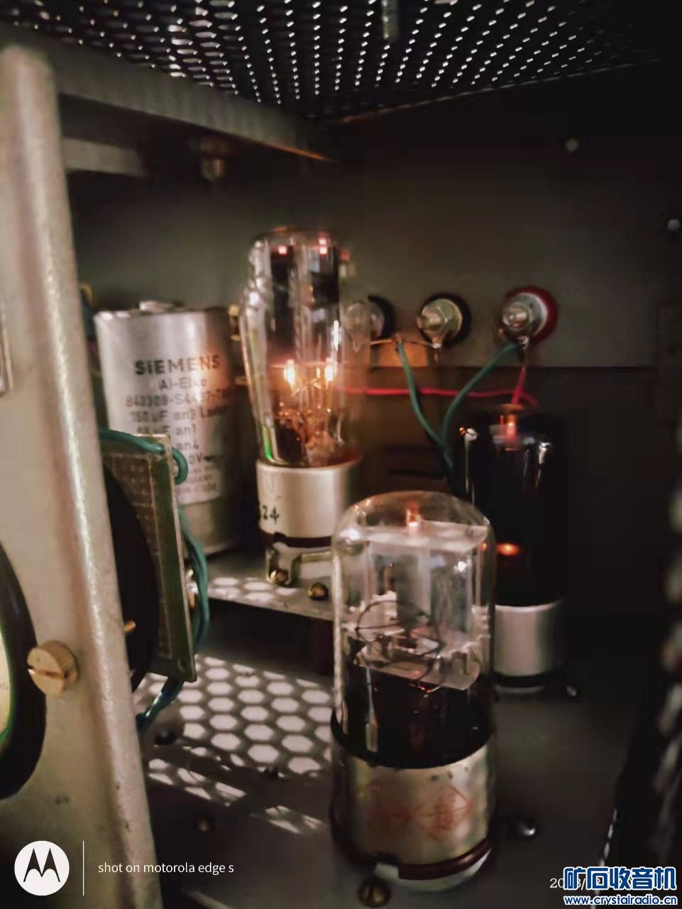

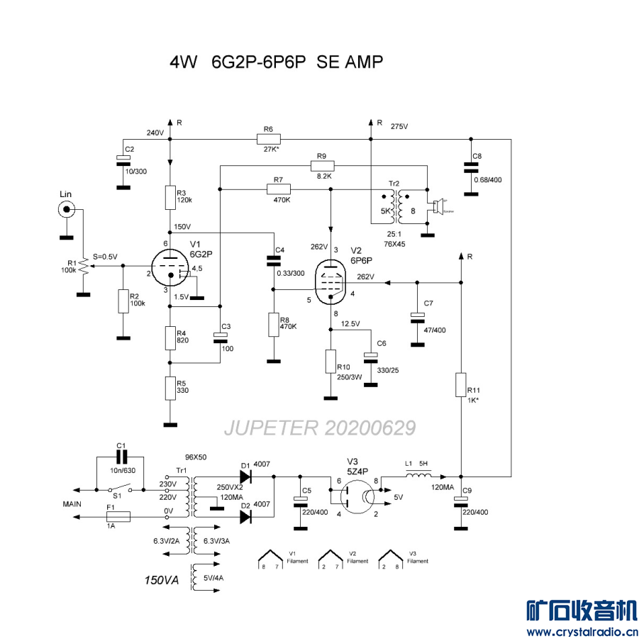

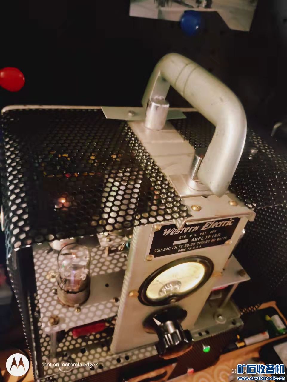

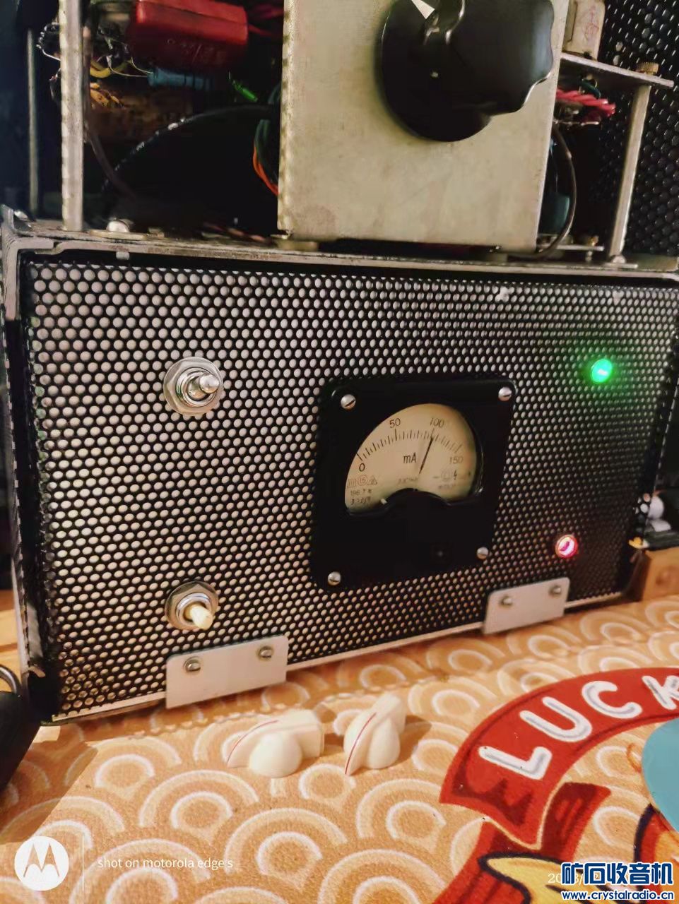

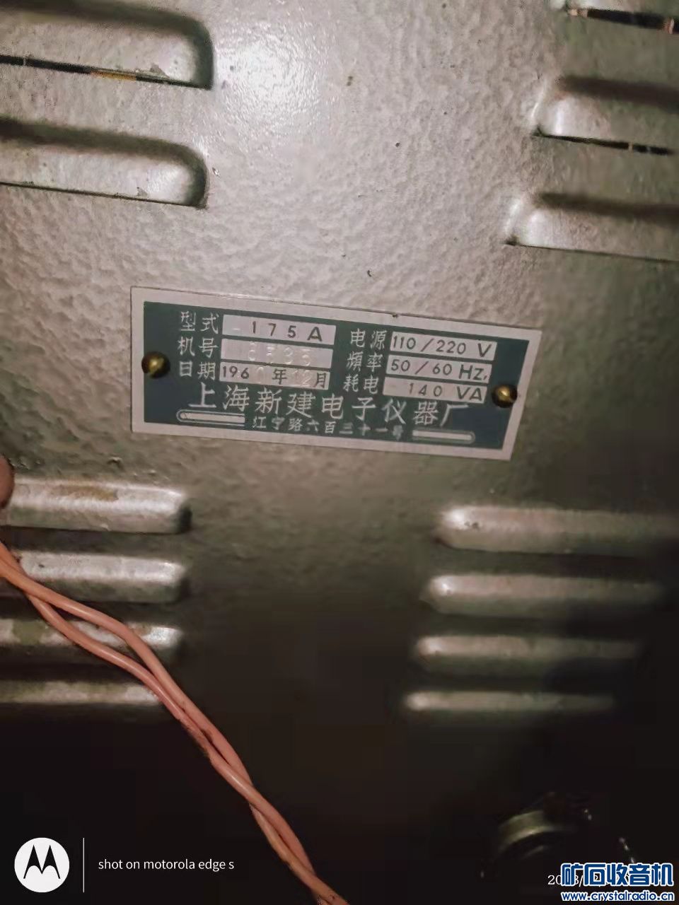

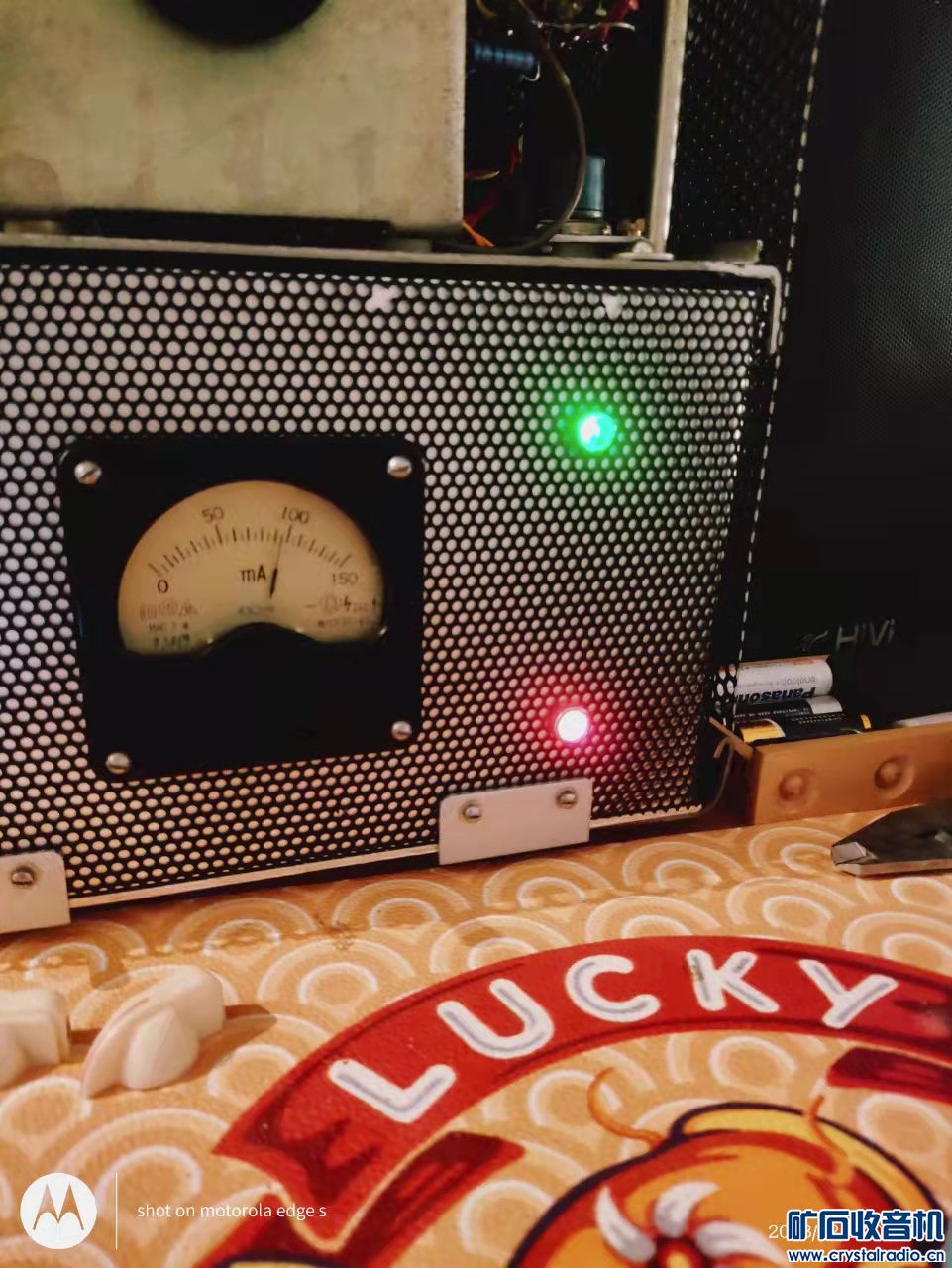

感谢论坛jupeter老师分享出来的图纸资料,谢谢!效果非常不错,用的成品牛。外壳拼凑起来的东西,用了半个电子管示波器外壳,上海新建1960年的古董示波器。不知道说啥,看看图片就行了。带灯的表头是50年代大华电压表,因为电压太低被我改成电平了,反正是够简陋的,电路还漏在外面部分

这种风格挺不错的,比灯泡裸露的好,不容易烫伤和磕碰

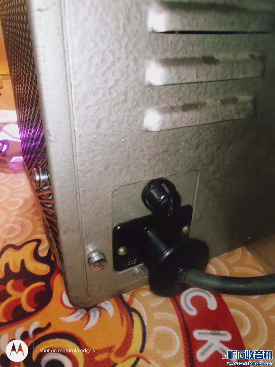

 楼主| 发表于 2023-12-8 09:26:36 | 显示全部楼层
这是机器的上下层连接插座插头,电子管座的。灯丝电源,高压电源,阻流圈,输出变压器初级的连接都是在这里了。基本没干扰。以前拆机的配件利用起来的

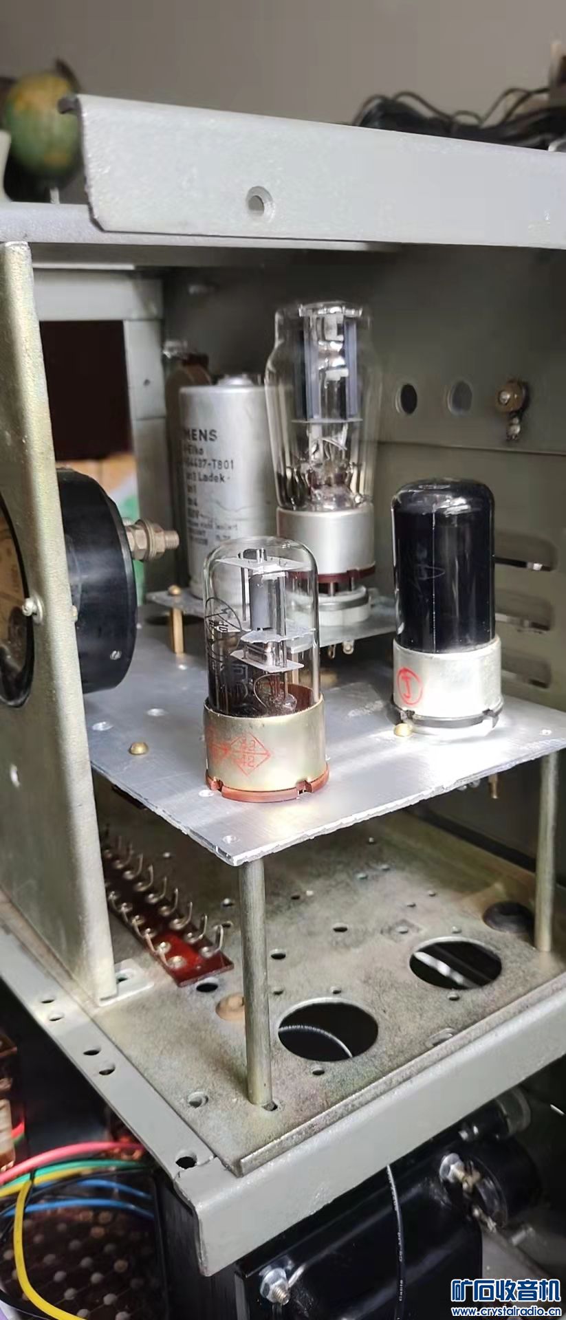

这手艺真的不错,古朴大方别具一格,安装电子管的铝板四边应该修修,还带着毛刺呢别扎了手。

简单电路,这壳利用率不够,虽不难看
弄响了为好,真挺喜欢这个连接插头的

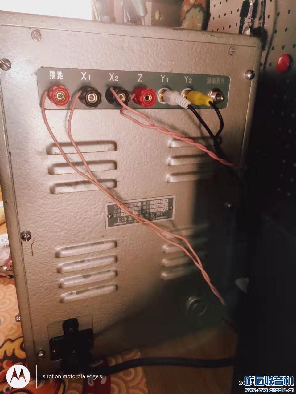

一台慢扫描示波器175型。
