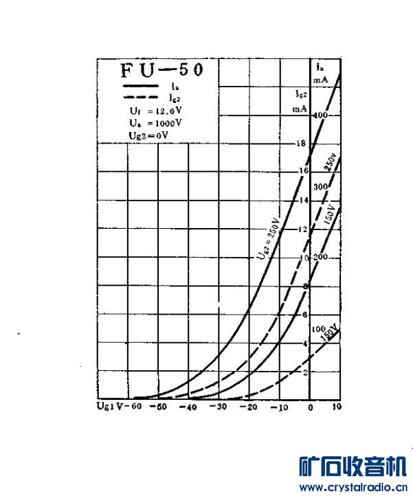

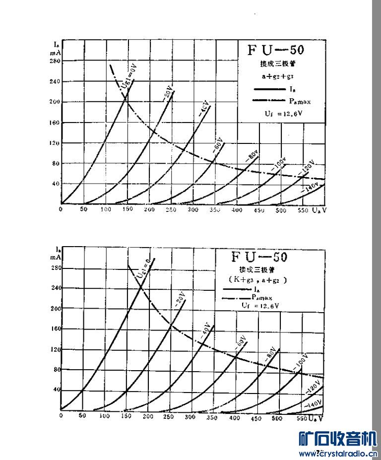

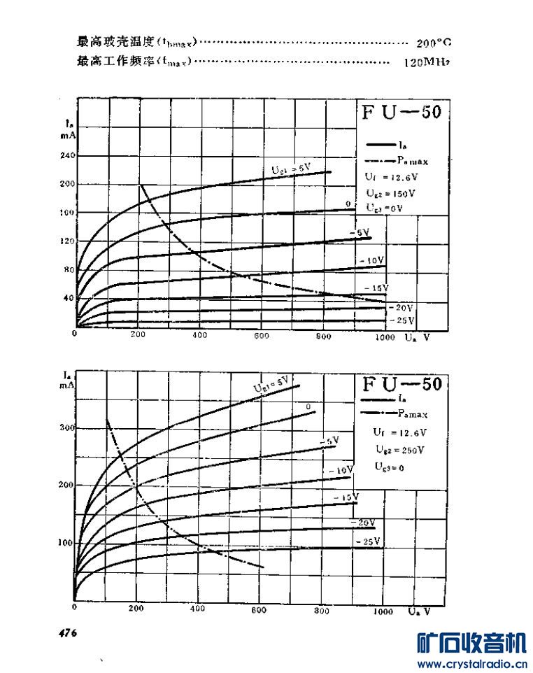

想做推挽  GM70   FU50  El152  想要它们的参数曲线图
请知道的告诉一下  非常感谢!

发表于 2023-12-7 20:55:25 | 显示全部楼层
FU50-1.JPG FU50-2.JPG FU50-3.JPG FU50-4.JPG [attachimg] FU50-5.JPG FU50-6.JPG FU50-7.JPG

根据德根的手册FU50使用8K屏对屏负载,阳极电压800V,帘压300V(建议稳压供电,因为工作时帘栅电流会在0.9毫安至13毫安变化)输出120W(10%失真),栅负压约负51V,届时需要一个33vrms的信号激励

 楼主| 发表于 2023-12-8 06:51:45 | 显示全部楼层
 楼主| 发表于 2023-12-8 06:52:25 | 显示全部楼层
Liuyichuan6 发表于 2023-12-7 20:54
EL152参数,反正挺遥的
非常的感谢!
 楼主| 发表于 2023-12-8 06:53:01 | 显示全部楼层
 楼主| 发表于 2023-12-8 06:53:24 | 显示全部楼层

 楼主| 发表于 2023-12-8 06:56:02 | 显示全部楼层
Liuyichuan6 发表于 2023-12-7 21:15
根据德根的手册FU50使用8K屏对屏负载,阳极电压800V,帘压300V(建议稳压供电,因为工作时帘栅电流会在0.9 ...
谢谢你的提醒 我会注意的。根据曲线图上选择工作点
