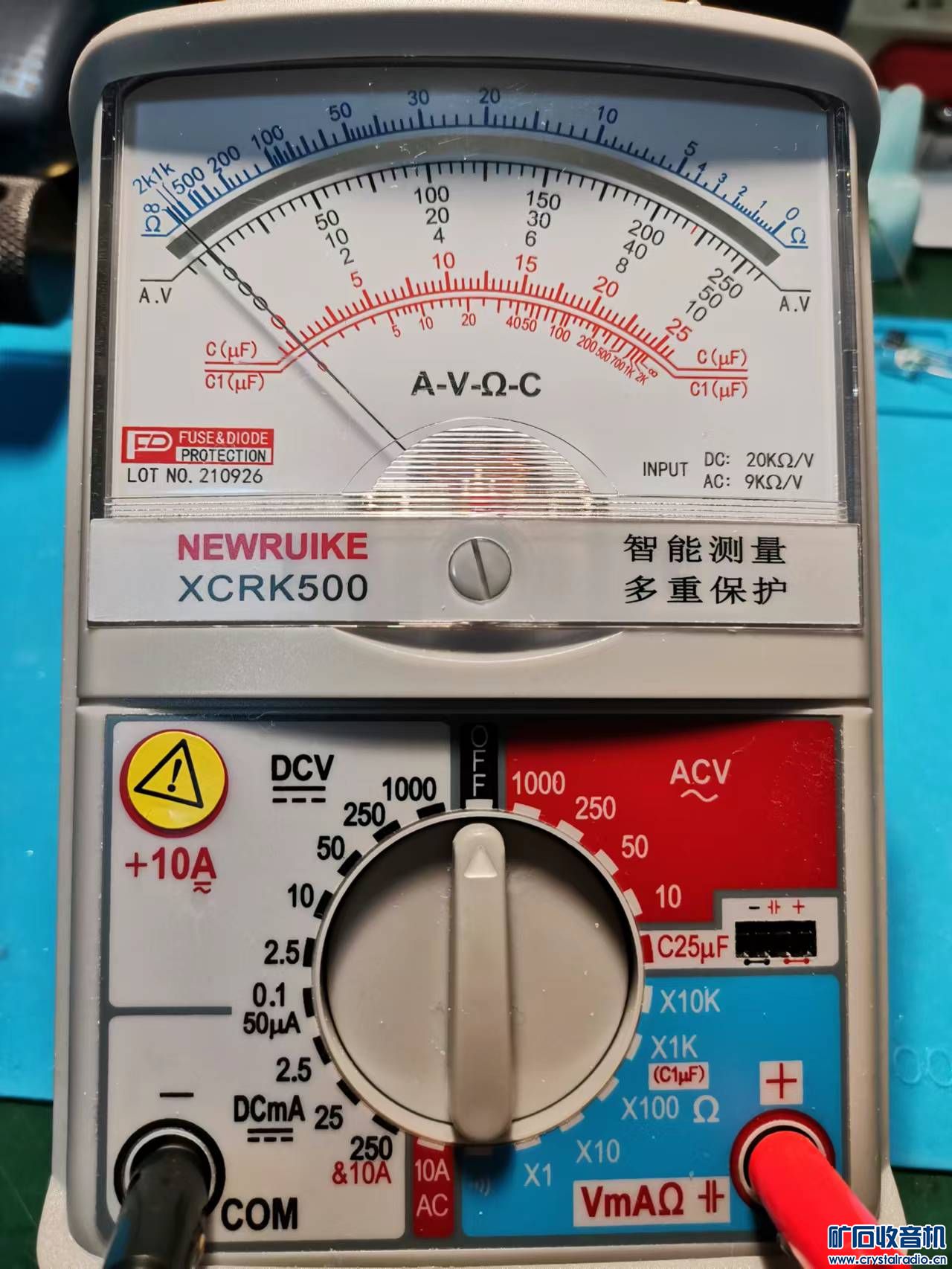

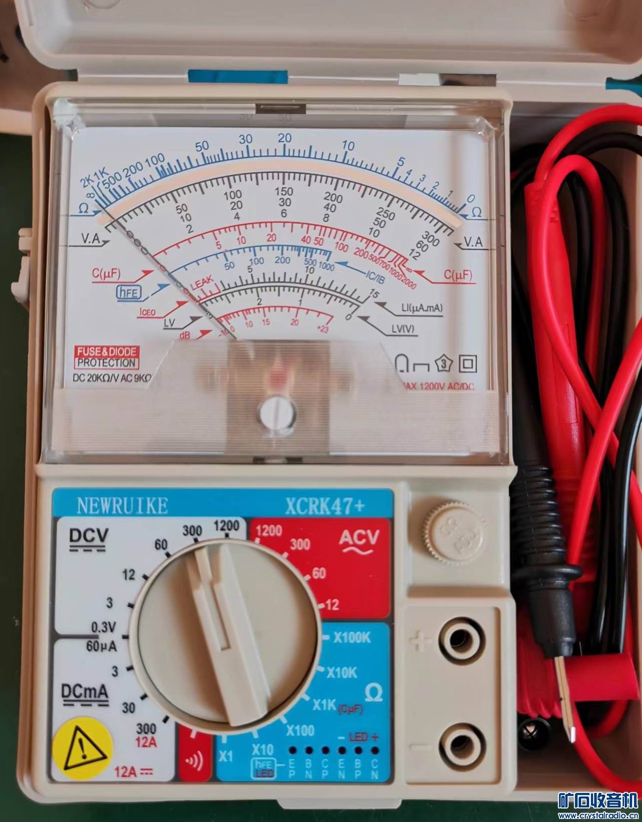

1.5伏锂电,是使用3.7伏的锂电经过芯片变换过来的,输出1.5伏电压比较稳定,等效内阻非常小。指针万用表由于历史的原因,电路设计都是按照锌锰电池设计的,电池内阻考虑进去了的。如果我们将1.5伏锂电用在指针万用表上,X1Ω档与X10Ω、X100Ω、X1KΩ比较,零点偏离不大,通常相差只有五十分之一格左右。看起来是好事,但是却给X1Ω当带来了误差,粗略试验,20Ω中值偏离可达一个多欧姆,其他地方误差更大,显然这是不被看好的!
笔者不久前买了两块指针表,一块是沿用传统方式调零的XCRK47+,一种是免调零的XCRK500,随机来的都是碱性电池。给XCRK47+使用1.5伏的锂电时,误差就出来了。XCRK500对电池适应性很好,不择电池种类、电压在2伏-3.5伏之间变化时不影响电表的性能。
记得十多年前,小鬼头先生就详细阐述过电池内阻产生的影响,也提出了解决的办法。
我手头没有锌锰电池,用XCRK47+试验X1Ω档时,碱性电池正常,1.5伏锂电就误差增大,也许XCRK47+是按照碱性电池设计的。改天买几节锌锰电池,用以前的老表进行对比实验看看。
