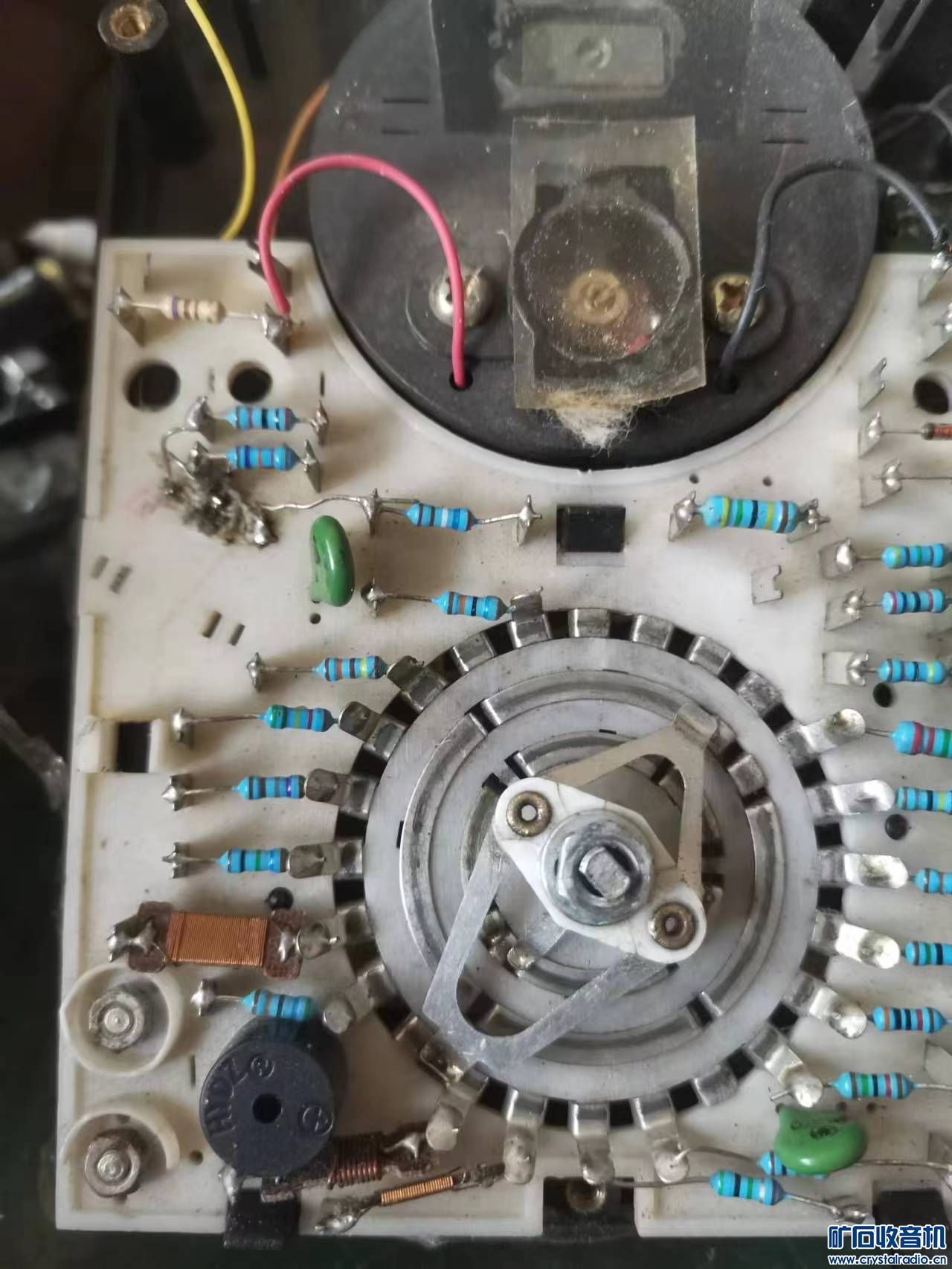

各位老师:震宇47炮灰表,清理拨盘时把1.5V电池,负极线弄断了,焊好后,电阻档调零有变化,但是不能归零。是不是1.5V负极线焊错地方了?黄色的负极线。电压档正常。
 楼主| 发表于 2023-12-7 14:41:48 | 显示全部楼层
图片来了。红色线标注的黄线,是不是焊错地方了?

这也没有电池档呀
 楼主| 发表于 2023-12-7 20:58:45 | 显示全部楼层
看清楚, 电压档测试直流电压正常。
发表于 2023-12-23 21:09:18 | 显示全部楼层
刀盘簧片没有安装到位,红圈处有短路嫌疑。
