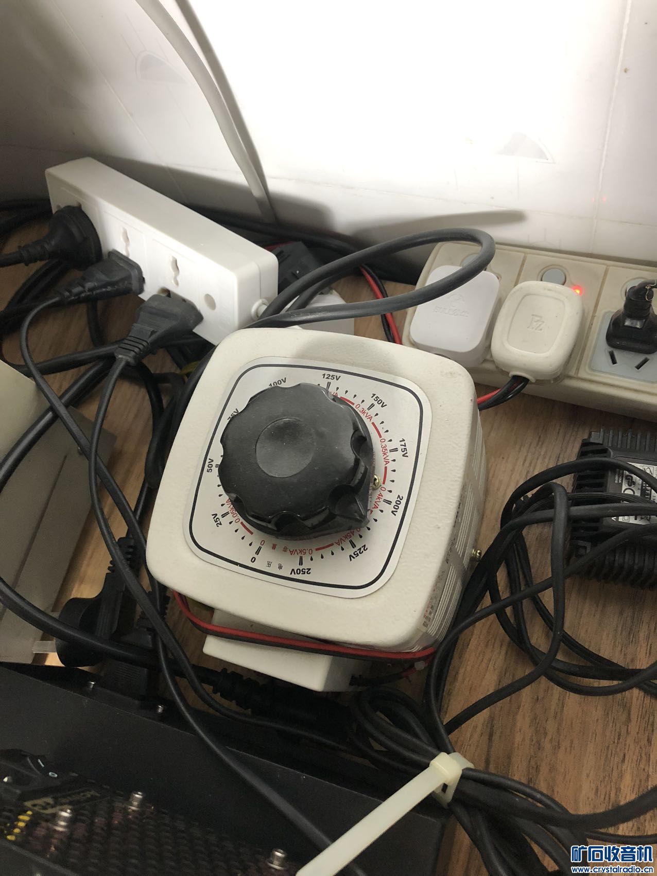

我有一个,准备做电风扇调速器,测试一下,空载电流太大了,超过了电风扇的功率,
发表于 2023-12-7 07:34:55 | 显示全部楼层
F2D0063E-6B7D-47D2-9ABB-FA15EEA0C156.jpeg 难道不是人手一个?
