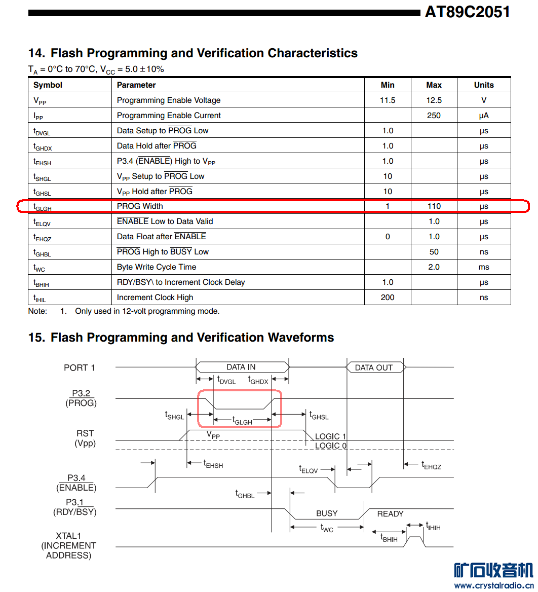

先说结论:离开烧录器,楼主你不可能纯硬件手动操作实现 2051 的高压编程。
再说理由:
但凡 LZ 耐心看完 2051 的手册,就知道高压编程是怎么一回事了,我给贴过来。
高压编程就是在 RST 脚加上 12v 电压,其他脚加上 5v/0v 时序实现的。
虽然看起来通过外部手动开关,也可以产生这些时序,然而有些时序是有速度要求的。
以 PROG(P3.2) 脚的编程脉冲为例,图中 tGLGH 要求 1-110us 范围,超出了可能失败。
你就说你啥手动开关能给我拨动出 1-110us 的负脉冲吧,手指头掰断了也搞不出。
更别说手动开关还有抖动一说了,随便抖一下,好几个脉冲过去了,还怎么精确编程?
当然你可以说我造一些单稳触发器,就可以满足精确的时序要求了。
问题是,这个过程中,你相当于自己造了一台烧录器....
基于上述分析,楼主你不可能纯硬件手动操作实现 2051 的高压编程。
