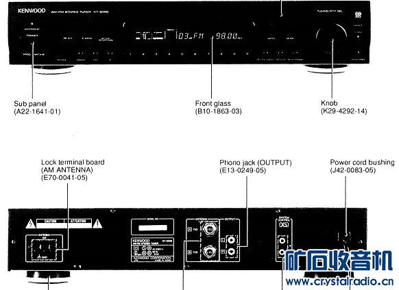

是不是这个     手里有这机的资料没   没有兴许还能帮上忙   有的话就只能靠你自己了  手里有这老鸡的人不多 再说有不代表他能远程指导修好
如果是这个  可以看下这块部分

看你在各个版块发帖,还没有修好吗?
1,CPU---- 53脚的输出信号POWer,检测是否有异常状态?STAND BY灯的亮度变化?这个信号的正常与否,可以判断故障在CPU级还是在+-15v电源级。

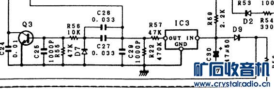

3,晶振
4,power按键
这个3个方面长时间监测,看看有无异常。

发表于 2023-12-7 14:19:51 | 显示全部楼层
复位电路
Q3     C 24重点
