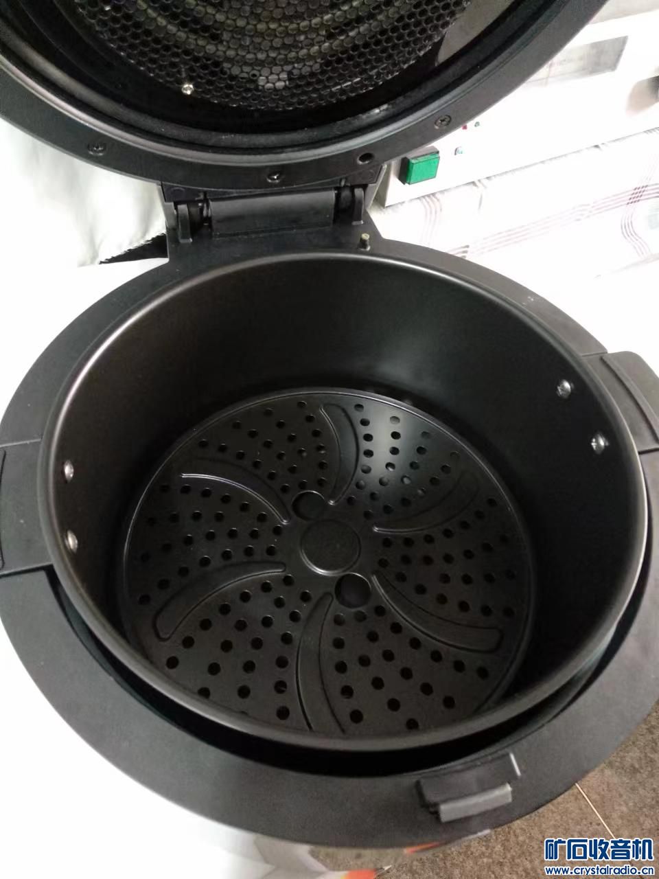

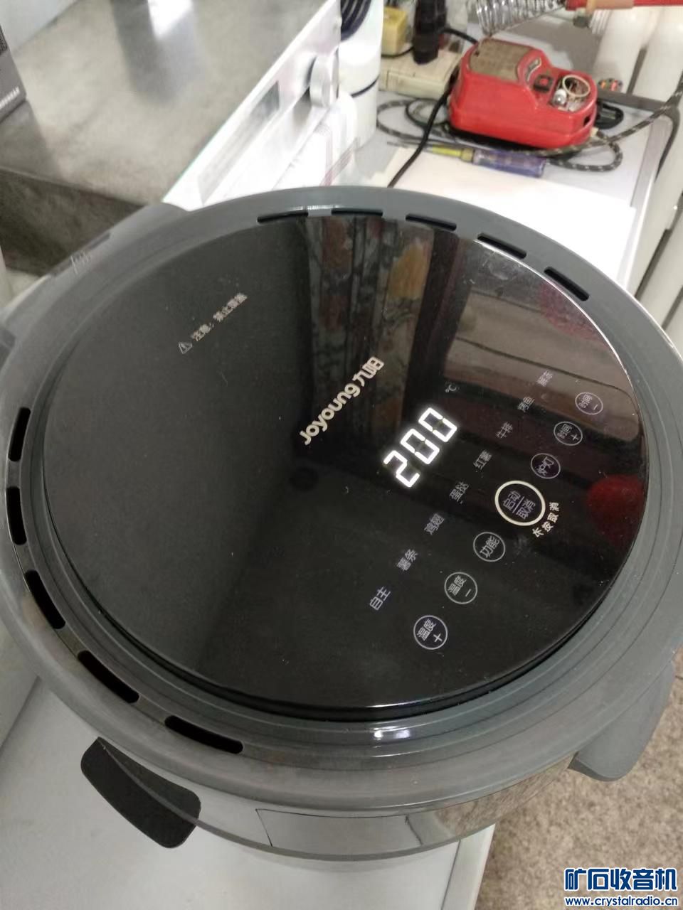

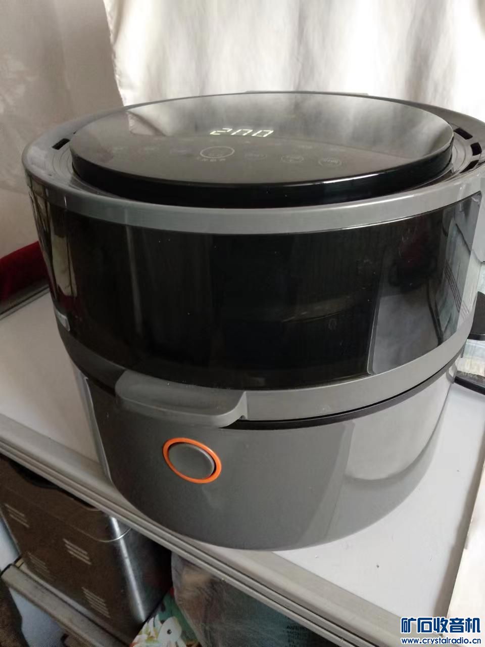

发表于 2023-12-6 09:29:06 | 显示全部楼层 |阅读模式
主机在上盖里,锅体边上有个小塑料柱,合上盖,顶住盖里的微动开关才能工作,塑料柱短了点,顶不住不工作,粘个小垫片修复。
补充内容 (2023-12-7 08:37):
空气炸锅

发表于 2023-12-6 09:55:17 | 显示全部楼层
楼主厉害,这要是外行的人没准会搞得问题扩大化
 楼主| 发表于 2023-12-6 10:29:44 | 显示全部楼层
拿来时不开机,保险断了?,冷静,先不要拆,仔细看发现这个机关。
