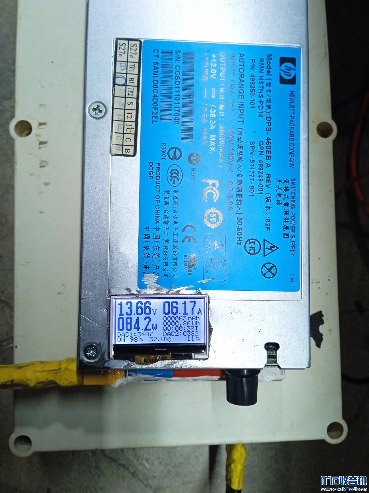

又改了一个电源,分享一点制作过程,

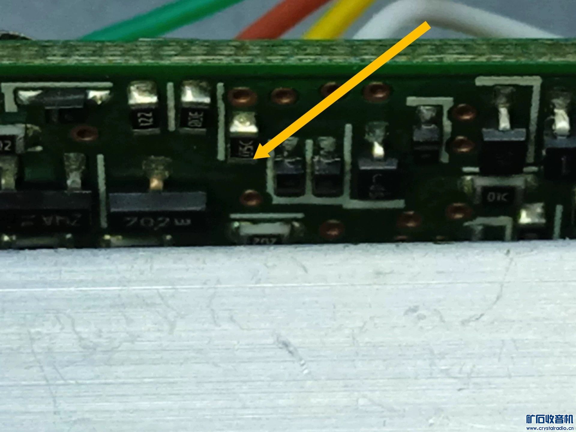

这个是pd18拆电阻位置不一样其他都一样
黄色箭头串20K电阻接地,解除PD14高压保护

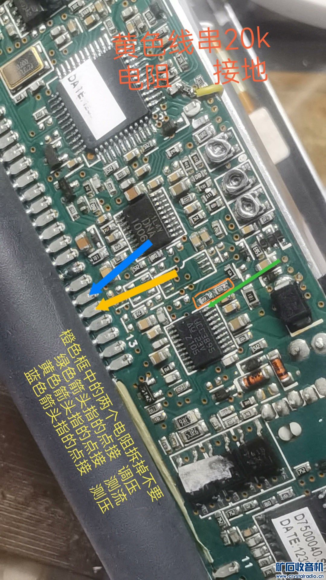

表头接线,红黑线接表头电源,紫色线接电源小板,黄色是测流,下面那个接Ucc3895 的20脚调压
发表于 2023-12-6 20:52:45 | 显示全部楼层
改装的不是很详细。输出电压最大13.6V吗?
 楼主| 发表于 2023-12-7 15:05:12 来自手机 | 显示全部楼层
最高电压14.8V0.2V起调

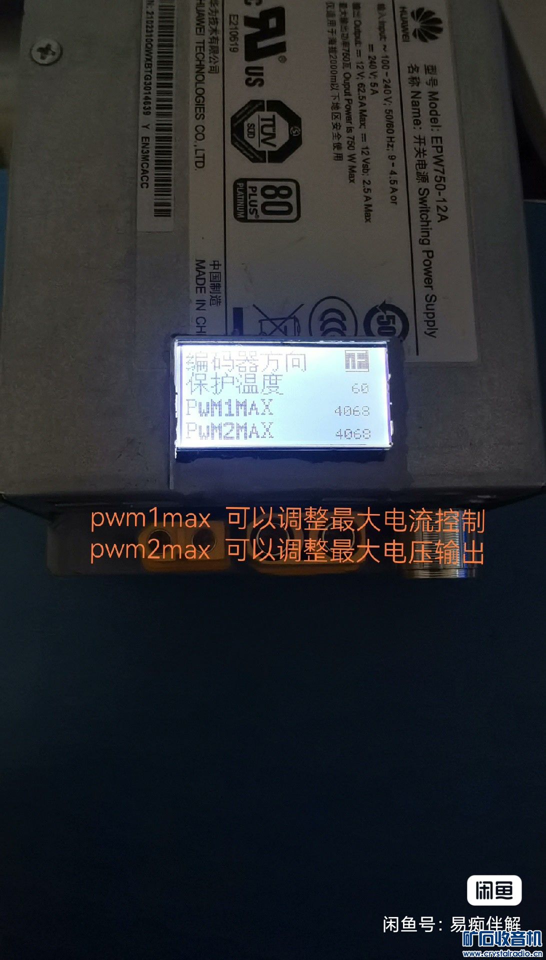

发表于 2023-12-8 23:38:48 | 显示全部楼层
这个加装的液晶挺不错,那里可以买得到。有没有详细资料分享一下
 楼主| 发表于 2023-12-10 13:09:16 来自手机 | 显示全部楼层
感谢老师关注,表头是成品,m鱼有
 楼主| 发表于 2023-12-12 12:13:40 来自手机 | 显示全部楼层
这是在恒流充电状态下
