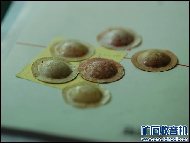

发表于 2023-12-5 20:31:37 | 显示全部楼层
好久没做了,今天去翻以前的照片,忽然发现,很久以前做的蟹壳高音的膜片。
可惜不好配对。物理上就找不到两只一样的螃蟹的壳。
发表于 2023-12-5 22:03:25 | 显示全部楼层
发表于 2023-12-5 23:03:04 | 显示全部楼层
也是学人家的,事实上,也做出了高音,振膜过重,曲线很差。
发表于 2023-12-6 06:46:21 | 显示全部楼层
蟹壳,甲壳素,壳聚糖,天然高分子。以前就喜欢钻研这些特别的东西。
