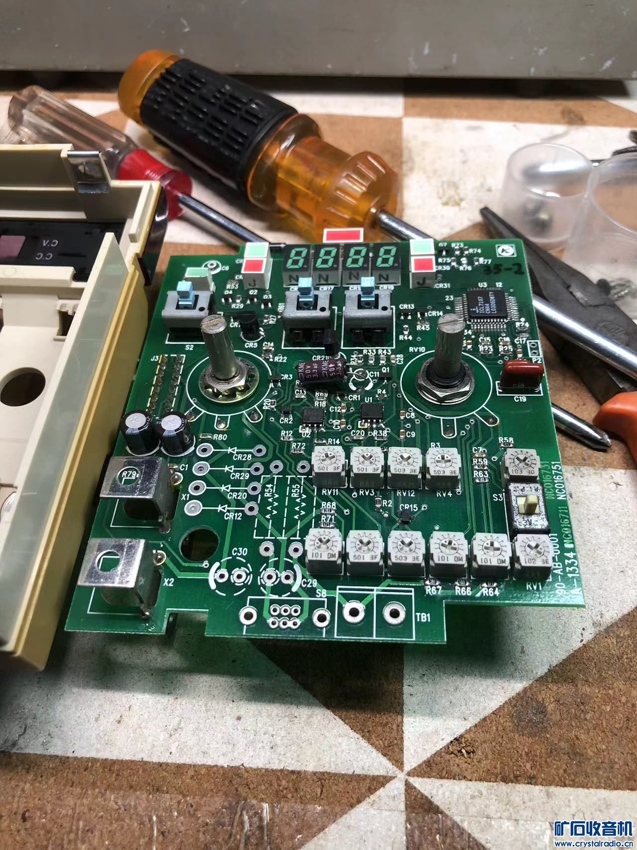

坛里淘来的菊水电源,做完卫生送电,有输出且可调,但最大只能调到一点几伏,有故障啊。求一份维修电路图,研究一下能否修复。

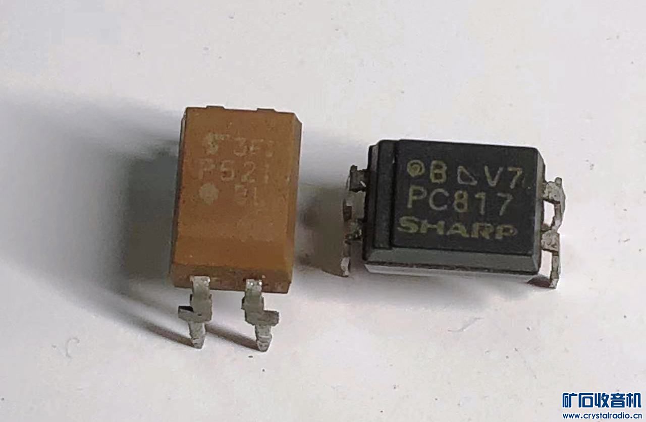

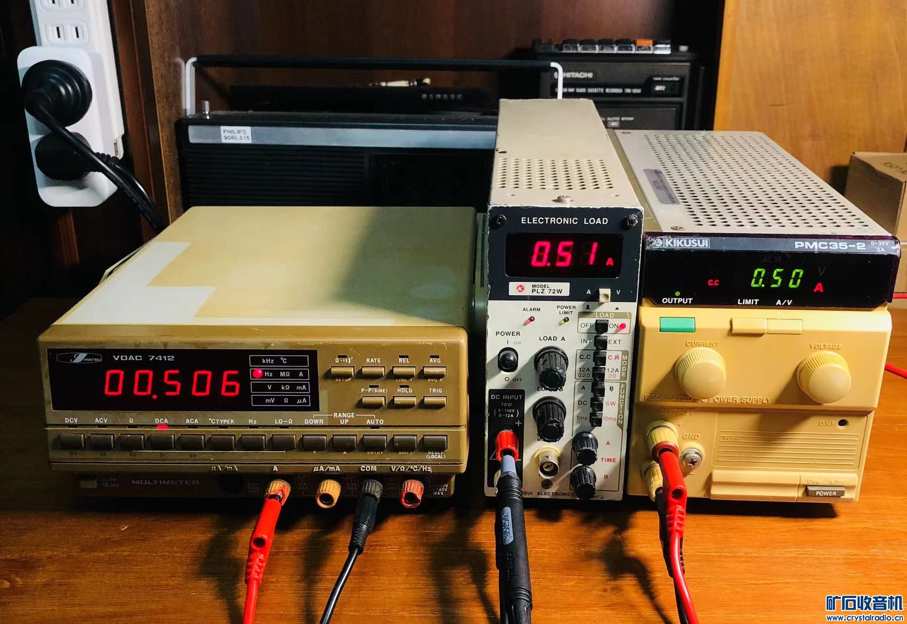

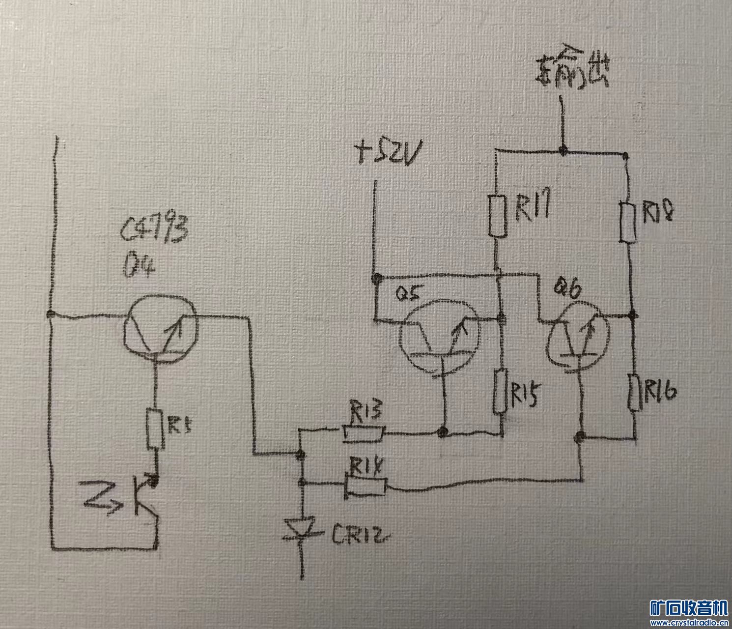

已修复。查找电源调整管Q5、Q6周边电路,集电极有+52V电压,但基极和发射极都没有电压。继续向前查找,当查到控制Q4基极的光耦时发现光耦CE极始终呈开路状态,不受控。试着短路光耦CE极后便有了输出电压,更换光耦后,恢复正常。
推测这个光耦是受“Output”按键控制的,光耦失效后相当于“Output”没被按下,所以就没有了输出。另外,测光耦CE极承受电压竟有67V之高,比电源调整管集电极电压还高了15V,不清楚这个电压是否正常,但这样高的电压对光耦的确是一个不小的考验。查得原机使用的P521光耦Vceo仅为55V!我用一个PC817替代了,它的Vceo是80V。
