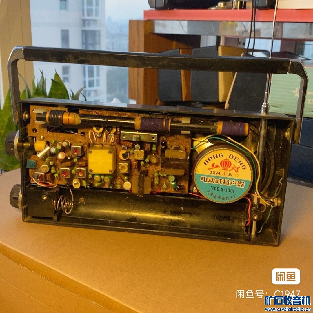

近阶段收机成瘾了,这不又收了一台蝴蝶772。先上几个卖家的图吧。

该机到手后由于快递的原因,电池盒两端的壳体破碎,磁棒移位,一个含2个电容和1个电阻的三脚复合元件裂开掉了一小半,很可惜。随即用胶恢复,并稍微打理了一下,效果还不错的。
这个机器上面的元器件电容上写着79.11,看来可能是1980年左右生产的,确实比较老了,能保存到现在这个模样,很难得了。

下面说说该机的灵敏度和听感。
灵敏度很高,无论是中波和短波,能收到袖珍收音机收不到的电台,声音也很清晰,干扰小。

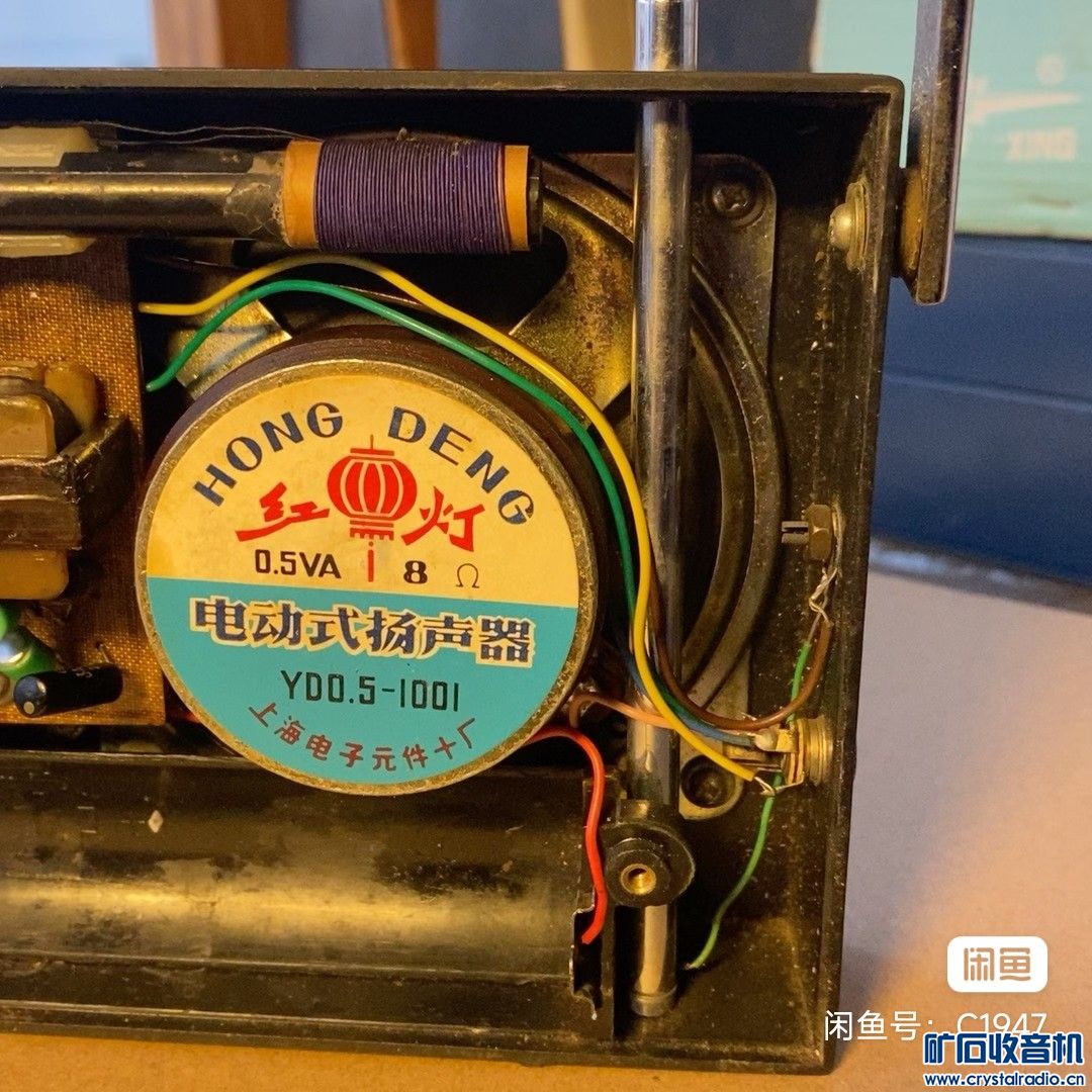

声音方面:甜美动人,安静,但弹性十足。比较耐听。应该是得益于该机的3AX81功放和红灯的大口径扬声器吧。

发表于 2023-12-5 10:51:11 | 显示全部楼层
看着不错,使用硅管比较多的机型了。
不知道与全锗管的有什么差异?

我没有什么仪器,专业知识也不够,只能听听,感觉听感很好。
从电路图上看前级本振混频、中放偏置都是有稳压的,中放采用双调谐,选择性和灵敏度应该好一些。
音频功放也有负反馈,音质比没有反馈的要好吧。
音频变压器,过去1980年代的制造成本应该不会低,用料不会差,而且那个喇叭也大,声音效果较好。
发表于 2023-12-5 10:59:56 | 显示全部楼层
这个机器漂亮!
4寸喇叭的声音效果也很好了。
带拉杆天线,方便以后加装FM。

发表于 2023-12-5 11:55:55 | 显示全部楼层
喇叭写着0.5VA是不是应该写0.5W更好,因为是用电器,不是供电器。
