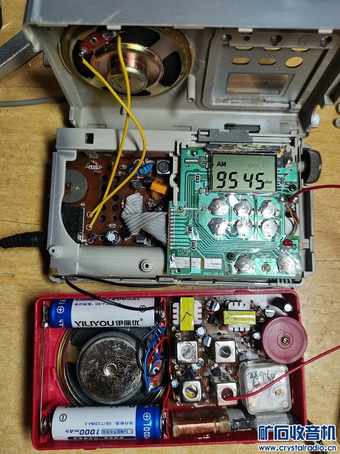

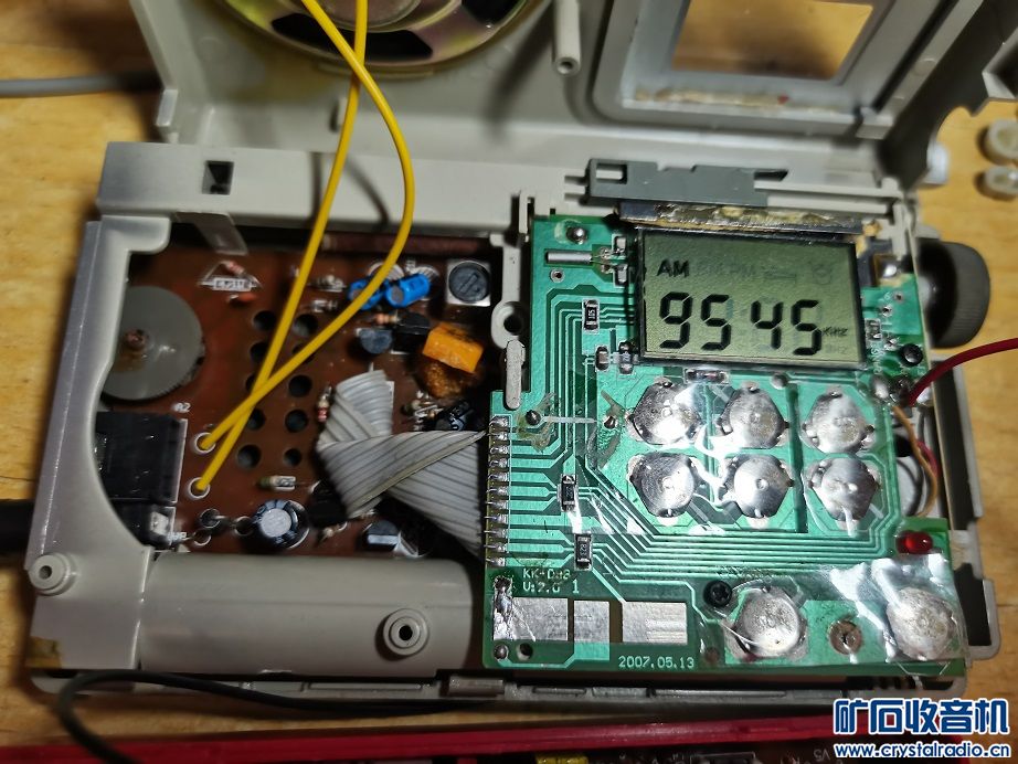

      调试收音机经常遇到调中周,如果有个数显的频率计就好多了,可以直观的看到频率!看论坛里的大侠用凯迪KK-9收音机里SC3610显示屏做频率,也想做一个频率计。手头的凯迪KK-9收音机FM和AM都能正常收听广播,不破坏收音机的前提下,做频率计!
     拆开凯迪KK-9收音机,把SC3610屏显处AM 去掉,另焊接一条红线,接到另外一个7管HX-1802收音机里震荡中周三端处,接一根凯迪KK-9收音机地线和HX-1802收音机地线相连,结果凯迪KK-9收音机里SC3610显示屏显示9545,遇到问题,请问老师们如何改才能正常显示频率?请指导,谢谢!

SC3610频率计显示9545说明SC3610没有正确接入待测电路。原因可能是输入信号幅度不够、也可能是频率计输入灵敏度过低。
在3610输入端串联一只3~5P的瓷片电容,地线与收音机相连,一般不连接地线也能测出本振频率。看图中没有看出你是怎样接的,那根红线插在中周磁帽里不对,应该接本振可变电容定片上。

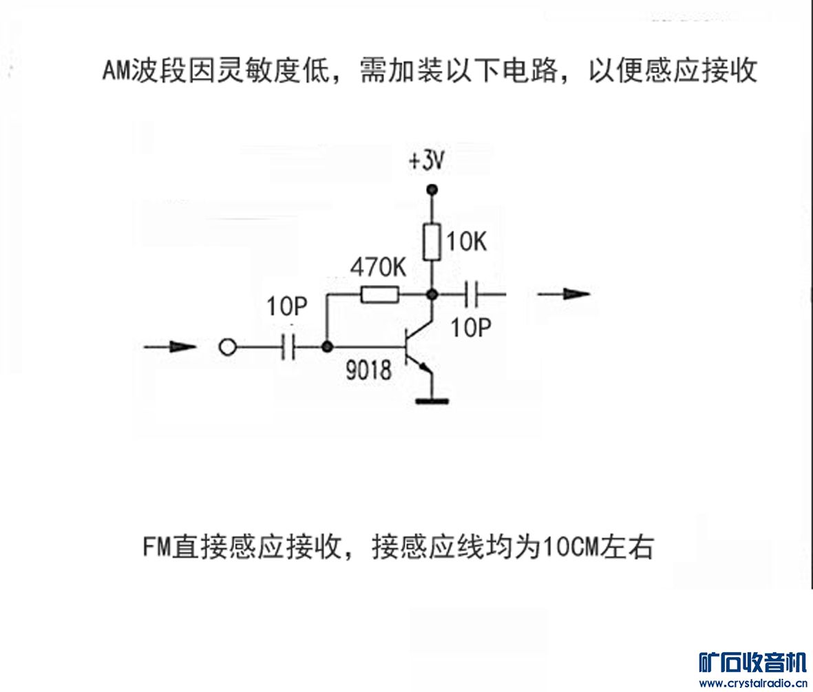

加一级放大,可以感应接收本振信号,方便多了

SC3610参数

看图回答楼主的问题:SC3610显示板这根红线接到哪里去了?测振荡频率是用一个小容量电容隔离(2pF还是多大我不记得了),接到变频管发射极,不是把线塞到振荡线圈缝隙里。

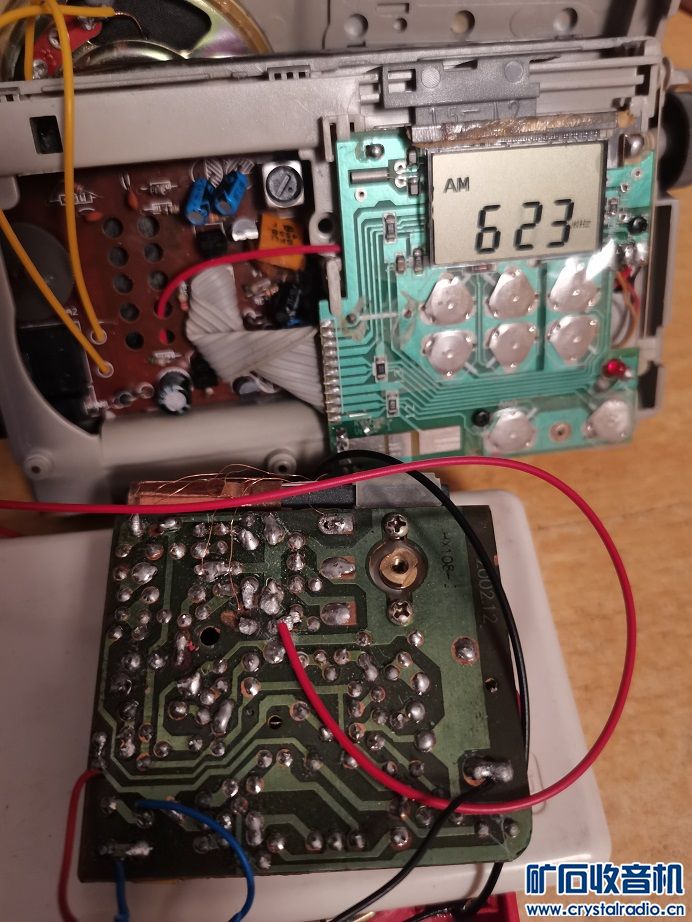

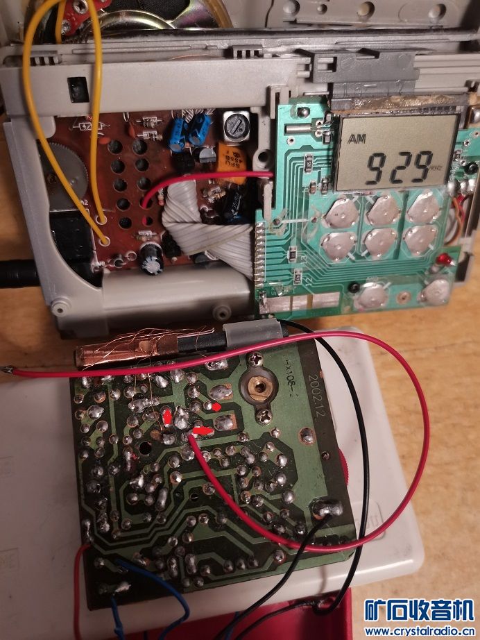

调试成功啦!具体在SC3610输入端串联一只5P的瓷片电容,接在HX-1802收音机里震荡三极管的E或者C处,或者103瓷片电容处如下图红色箭头标记处!再次谢谢各位老师的指导!

冰岛老师好!在论坛里经常看到老师的身影,之前看你们讨论2P3 锗管仿红灯753收音机,我也做了同样的一款。这次能亲自指导我,太感谢冰岛老师了!如老师指导的地方,红线接到变频管的发射极!成功啦,太兴奋了!太谢谢老师了!不破坏凯迪KK-9收音机的前提下,做频率计调试成功!再次谢谢各位老师的指导!还是论坛里高手厉害!

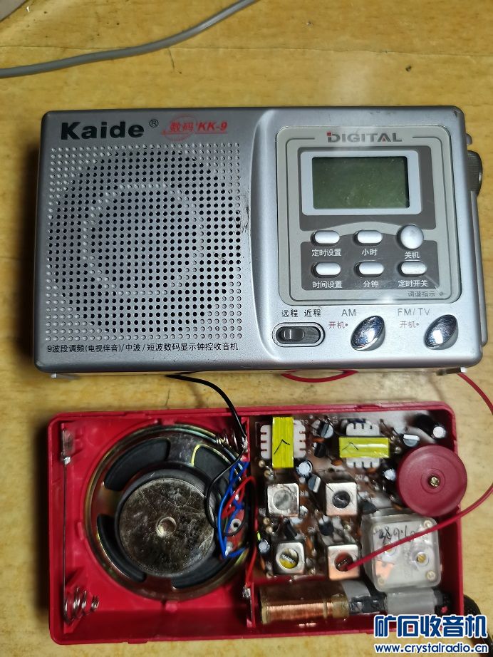

回复,hx1802接上频率计后能正常收听广播,声音洪亮!不受频率计的影响!
