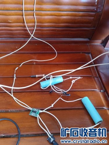

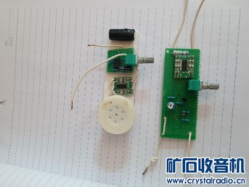

今天使用音频频率试验结果还不错,可以探测到瓷砖下的电线,发射器使用2W的D类数字功放,使用3.8V锂电池供电,电线一端短接,在串入一个4欧姆的电阻,手机当信号发生器产生20—20K的信号,接收器使用TDA2822+磁棒天线可以收到微弱的信号,下一步提高接收机灵敏度,提高发射机功率

目前试验发射机使用12V30W,D类功放,接收机增加前级放大,探测距离达到了0.5米,隔18墙测试信号也很强!

第一代寻线仪已完成,发射机和接收机都使用一节锂电池供电,使用音频2KHZ频率作为发射信号,探测距离30CM左右,目前只能短路探测,开路用不了,要射频才能测量开路电线了
