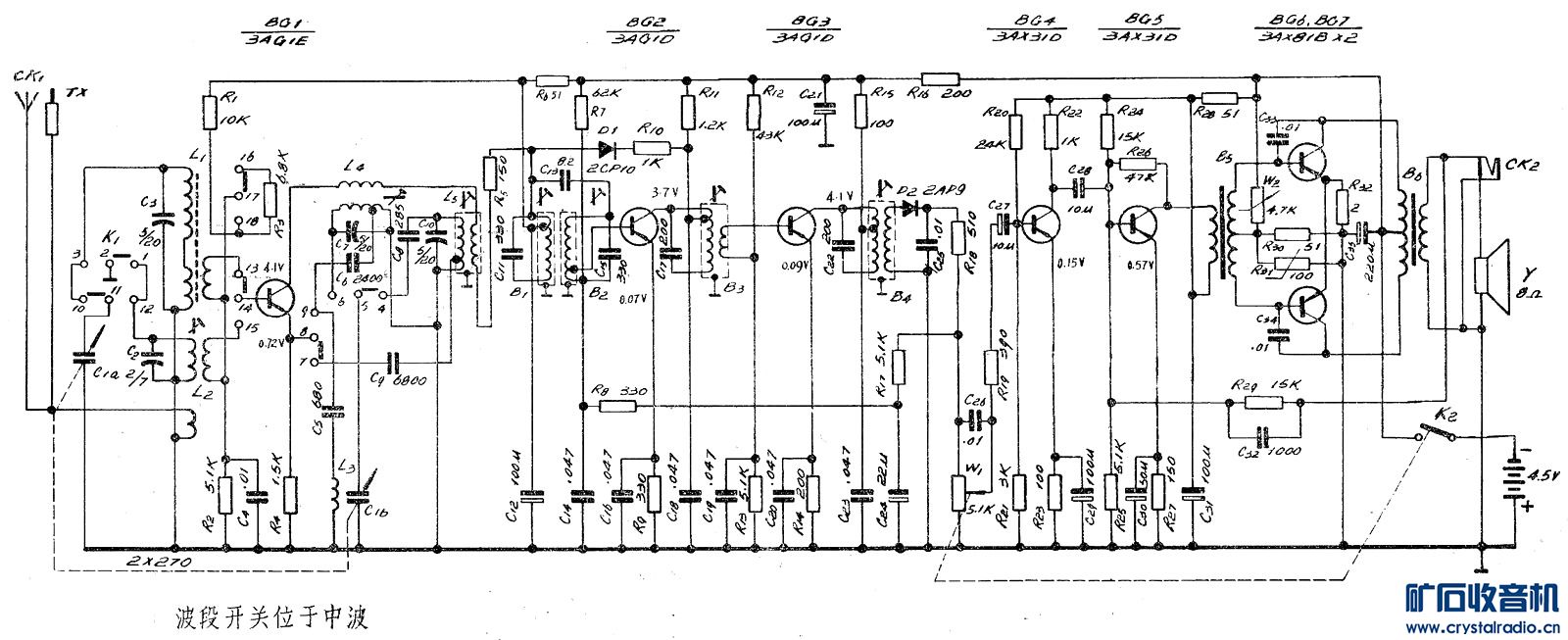

现有台红灯754收音机,播放过程间断有“咔咔”声。在咔咔发出时,收音机总电流也跟着变化。从电位器中点断开,输入音频信号,没有啦啦声。早上把c21、C12等几个电容换了,咔咔声没有改变,且调谐也不能改变咔咔声的存在。请专家分析指导。谢谢!

可以把线路图发上来吗?那样好分析。

建议:
1.拿到别的地方试试看,主要是看看是不是外来的干扰。、
2.如果在别的地方也有咔咔声,那就逐级查找,可以从BG3开始查:用一个电容把它的基极对地短路(只短路中频信号,工作点不变),这样就知道咔咔声来自哪里了。
