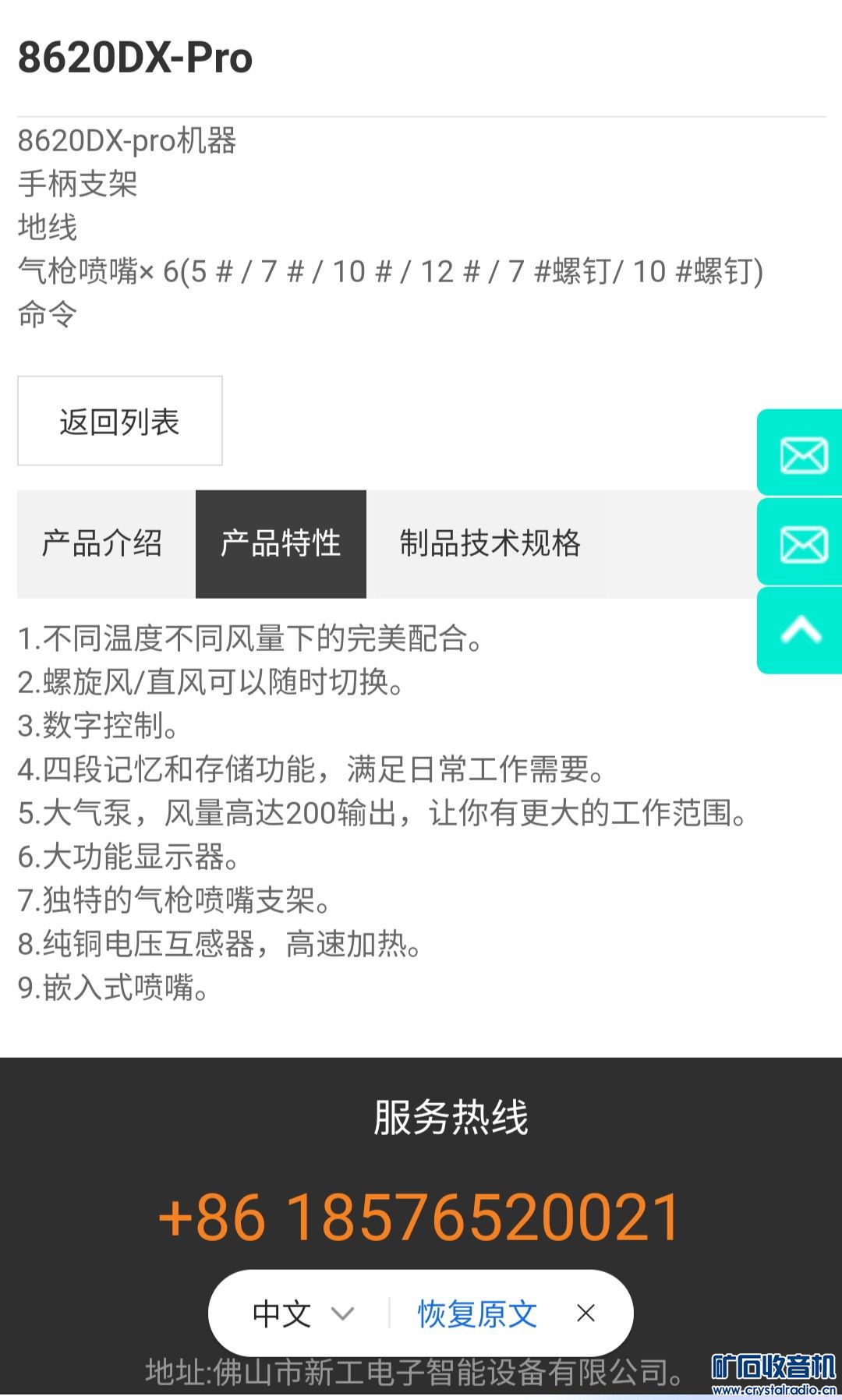

你花点钱买台好的吧,买台速工8620DX PRO
这个是风扇型还是风泵,多钱,真的好吗?

看官方介绍是气泵的!

这个问题,风枪分直风和旋风两种,直风基本是气罐型,风力大,旋风是风扇型,风力柔和,这两种风枪用途不同,直风的适合对点吹焊,适用于大焊盘或焊点,旋风适用于对手机元件类的焊接,小型BGA封装芯片类吹焊。直风由于风量大,初学者要多练习,控制温度和风量大小,以免吹坏元件或吹飞元件。

所以我让你买台好的,直风旋风都兼顾,用起来舒心!
