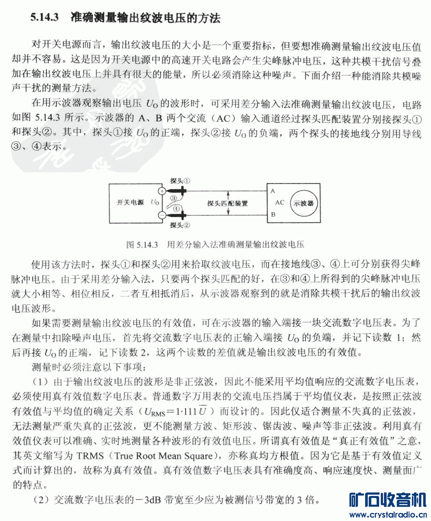

我觉得示波器方便直观,能测到的只是纹波电压的频率和峰值,不能显示有效值,好比现在的交流电,波峰值300多伏,不知波纹电压的表示方法是否也用直有效值表示
等下我上些网上有关用示波器替代交流意伏表测量纹波电压的资料

    海峰朋友您好,谢谢您的关注。我所指的业余和专业是有严格的区分的,请不要误会了。业余:大家普遍认可的用普通仪器仪表测量方法;专业:使用特殊地、广谱地、定性地分析和研究电源的专用仪器仪表的测量方法。谢谢
