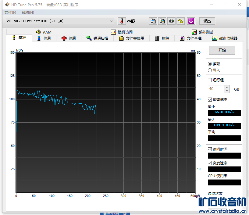

发表于 2023-12-4 10:52:51 | 显示全部楼层
实测SATA3.0硬盘+USB3.0接口的移动硬盘盒:
结论:速度与硬盘自身的读写速度有关,这是瓶颈
SATA3.0,USB3.0的协议速度远远超过了机械硬盘自身速度,
楼主的问题,最终速度应该是SATA2.0硬盘的读写速度
