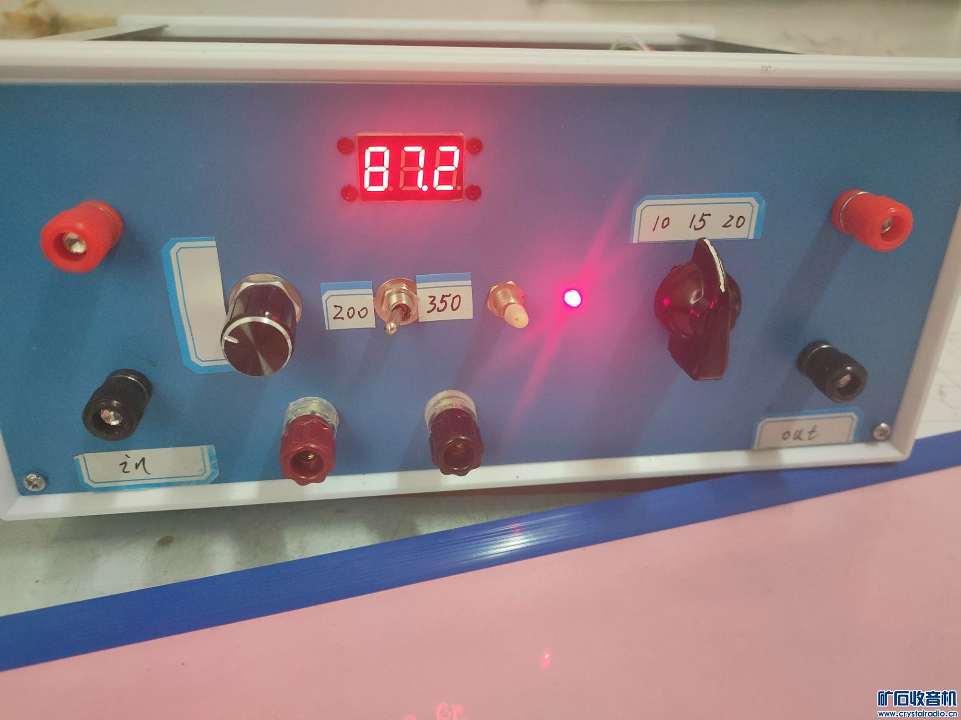

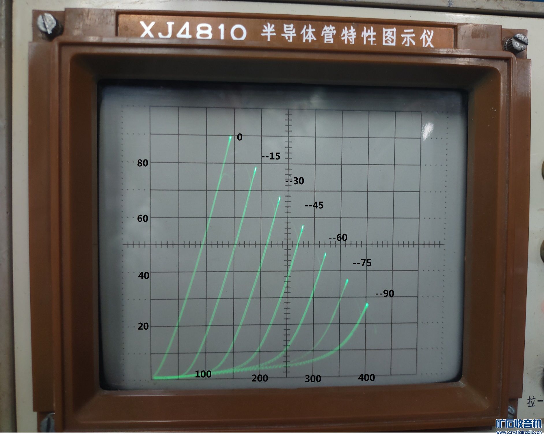

最近我做了个小玩意,可以扩展晶体管图示仪的功能 测电子管。
下图是两只国内生产的“无字版”2A3的实测特性曲线
这是两个管子,可以看出,图一特性略好,而图二 可以说特性不佳,主要问题集中在下面的截止区,理论来说截止区的电流接近于0,直观看就是最下面的线簇起始线,不应该随着电压的增高而向上倾斜。
这种情况,如果只用测管仪 检测静态电流和跨导 是很难发现性能不良的。
9

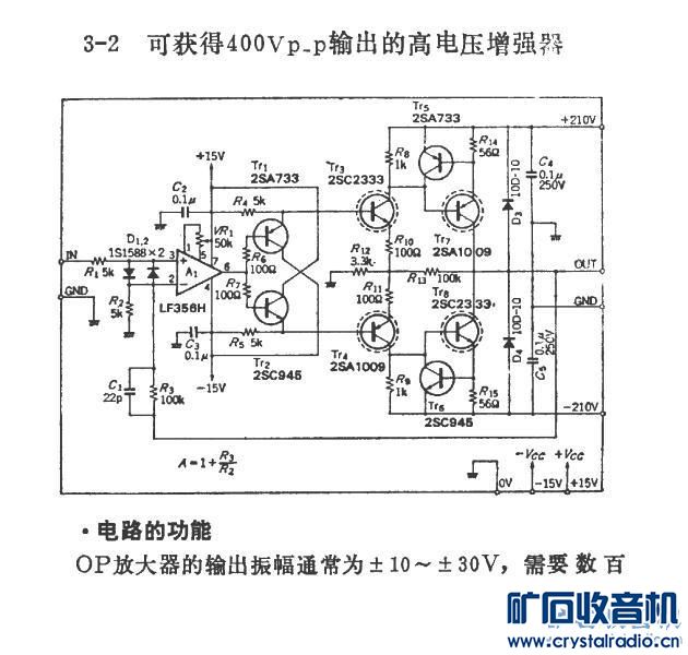

发表于 2023-12-4 07:13:42 | 显示全部楼层
这个扩展小仪器好!上个电路看看?
发表于 2023-12-4 08:13:03 | 显示全部楼层
测试结果挺精准,如果选择适当工作点,始终避开起始位置,是否就可以了?

 楼主| 发表于 2023-12-4 20:36:41 | 显示全部楼层
可以凑合用,
“眼不见心不烦”
 楼主| 发表于 2023-12-4 20:37:19 | 显示全部楼层
把Y轴坐标值X2就是并联的。
 楼主| 发表于 2023-12-4 20:43:43 | 显示全部楼层
求知无足 发表于 2023-12-4 07:13
这个扩展小仪器好!上个电路看看?
以这个图为主要基础,加了一级射极输出器

发表于 2023-12-5 10:09:06 | 显示全部楼层
这两只管子从曲线上看,截止端一致性稀烂,如果是同批次的,这品控可不行啊 ,我以前测过国产老管子,同批次的虽有差异,但不大
 楼主| 发表于 2023-12-5 19:55:55 | 显示全部楼层
MF35_ 发表于 2023-12-5 10:09
这两只管子从曲线上看,截止端一致性稀烂,如果是同批次的,这品控可不行啊 ,我以前测过国产老管子 ...
这是海鲜市场无字版的。
一定要远离
