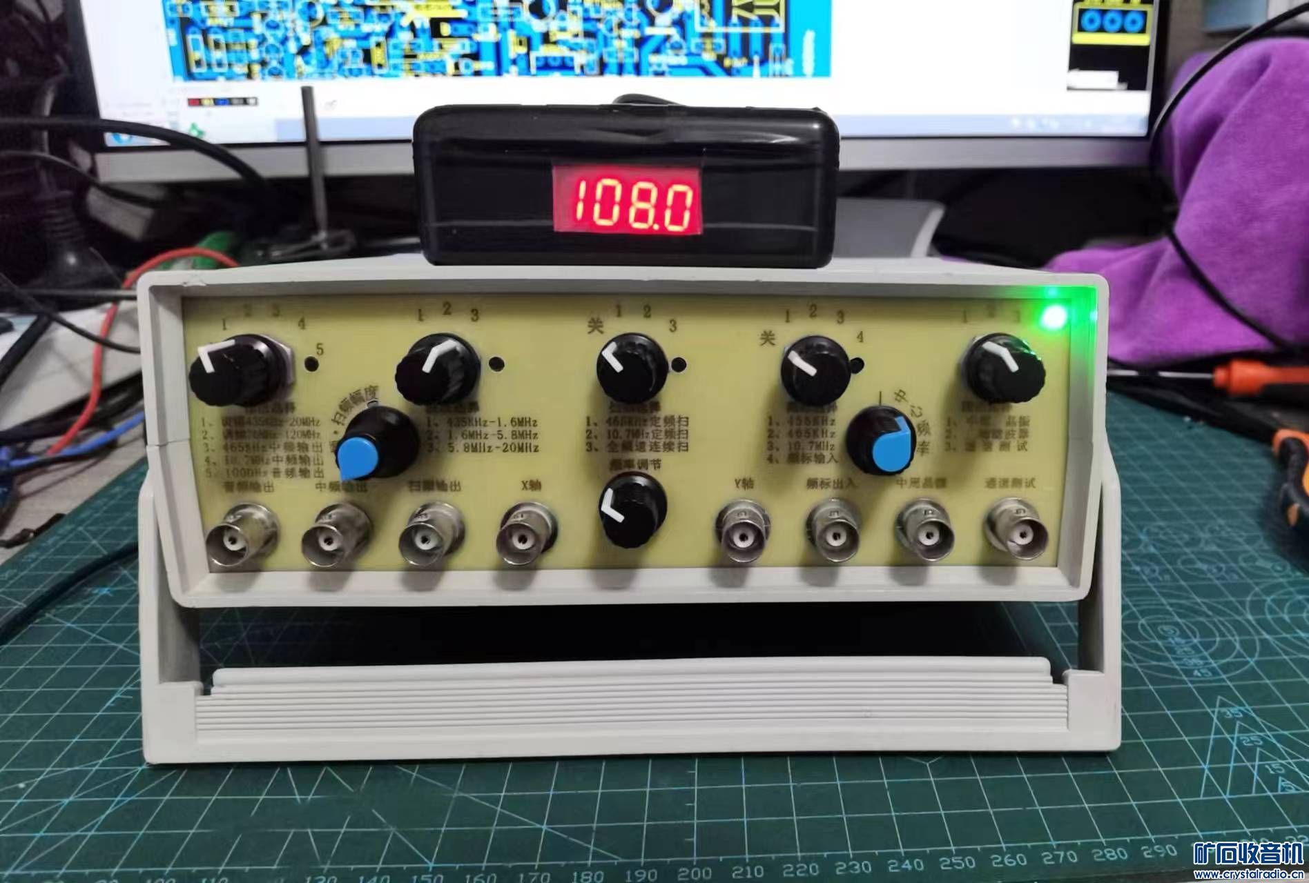

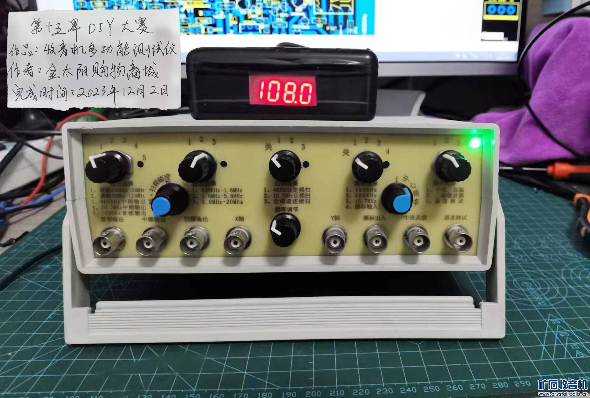

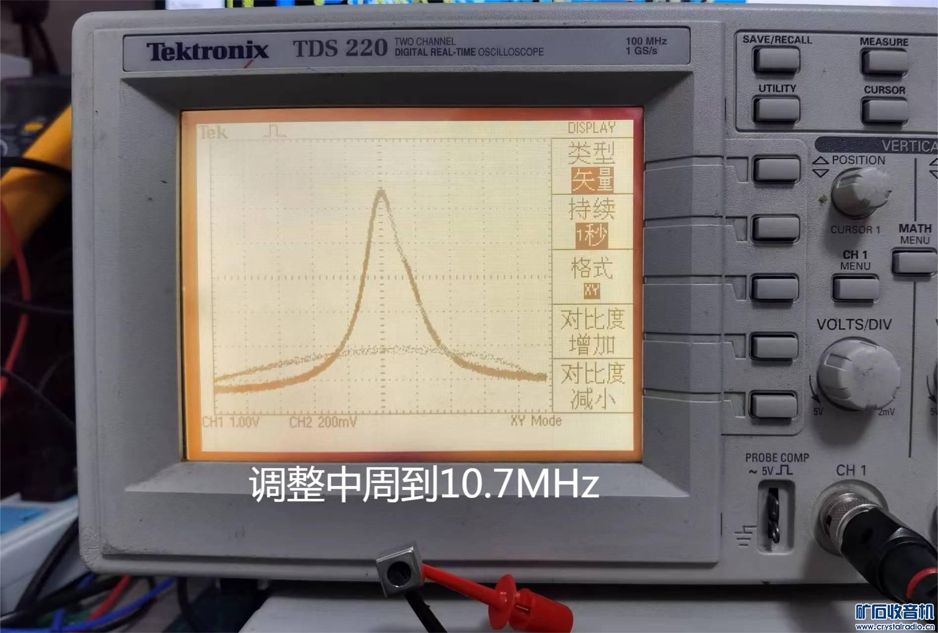

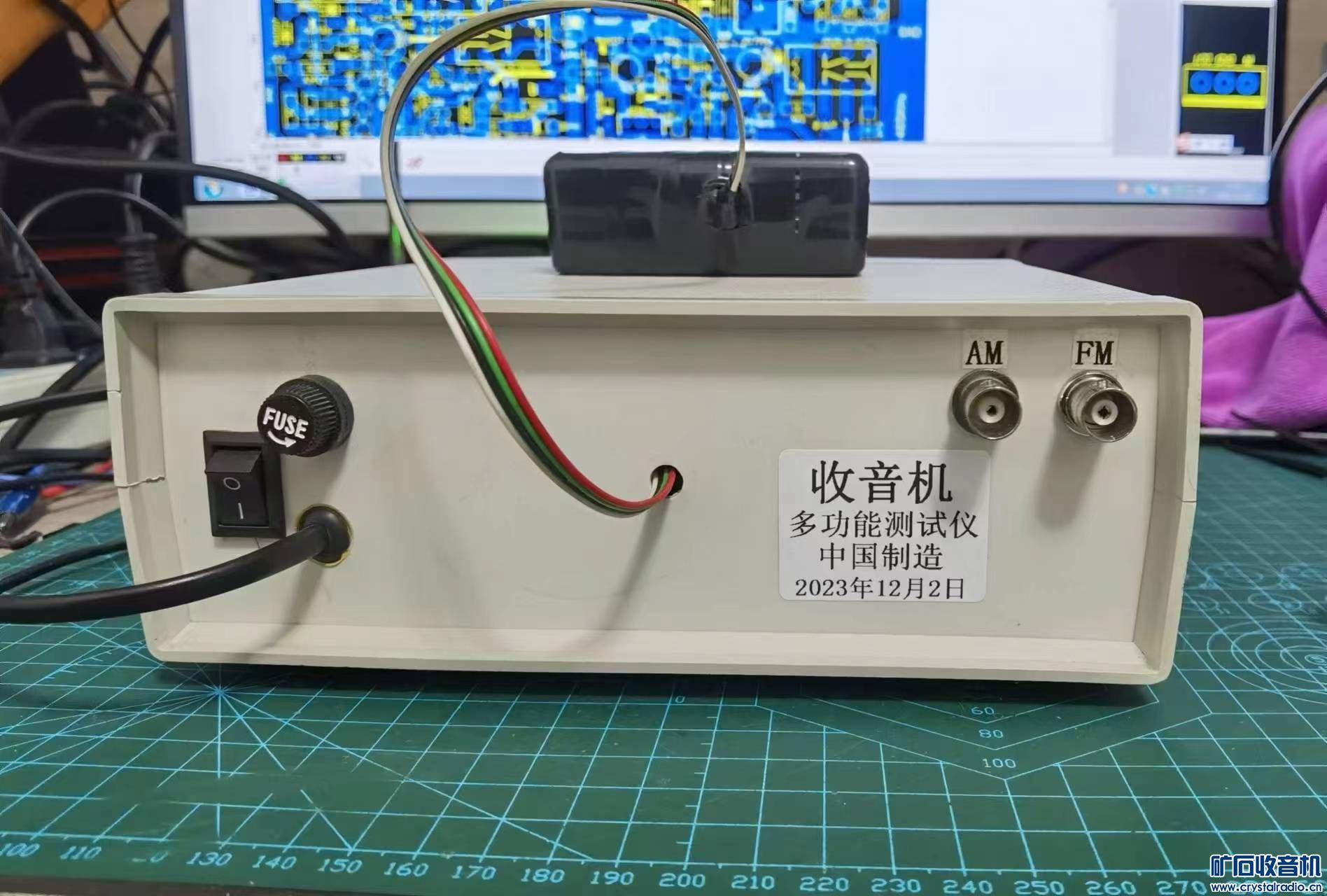

      结合苏老师【参赛】简易多功能测试仪升级完善《多功能测试仪》两贴制作了此机。将苏老师两贴中介绍的主要功能都安装到这一台机器里,做了一些改动升级。这里首先向苏老师表示感谢!
      用了3个月的业余时间完成了此机的第一次制作,但第一次制作并不成功,表现为频率不稳定,重启或换挡再换回频率都有很大变化,机器不能用。冥思苦想数日,多方查找原因。最后发现是我制作时将振荡线圈直接引线到面板上的波段开关上引线过长及可调电容引线过长造成的频率不稳定,频率跳的厉害。于是对机器进行了首次升级。大概又用了一个月的业余时间。改用信号继电器切换振荡线圈,缩短了导线距离。可调电容改用变容二极管,解决了引线过长的问题。因为当时一点也不懂单片机,变容二极管用的是LM317调节的。存在反应滞后及频漂的问题。不过机器基本能用了。
      今年年初在湖北的小罗老师的指引下开始学习单片机,学了一点点的皮毛,抄袭了老师们的程序半通不懂、胡改乱写勉强的驱动了LC72131。这几天对机器进行了第二次升级。用锁相环控制,频率很稳定。增加了数码管显示,可以看到频率值。由于面板上已经没有安装数码管的空间,只好把数码管外置。
      此机档位较多,使用时用什么功能开哪个档,不用的功能需关闭。否则可能会造成功能冲突,无法使用。例如:“调幅435KHz-20MHz”与“全频道连续扫”两个档同时开启,两个功能都无法正常使用。
      机器的主要参数如下:

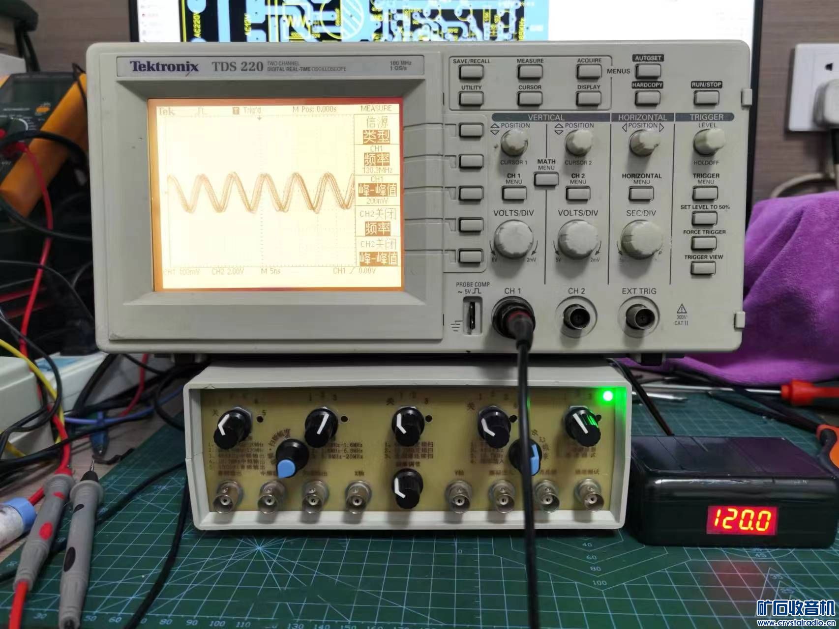

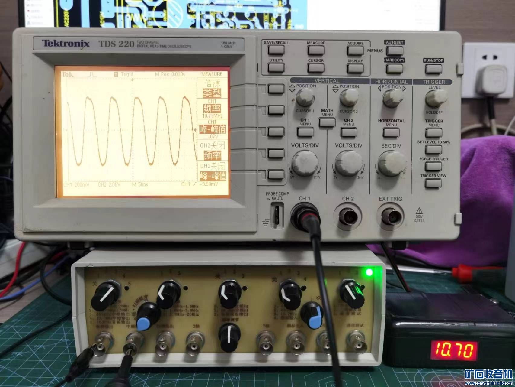

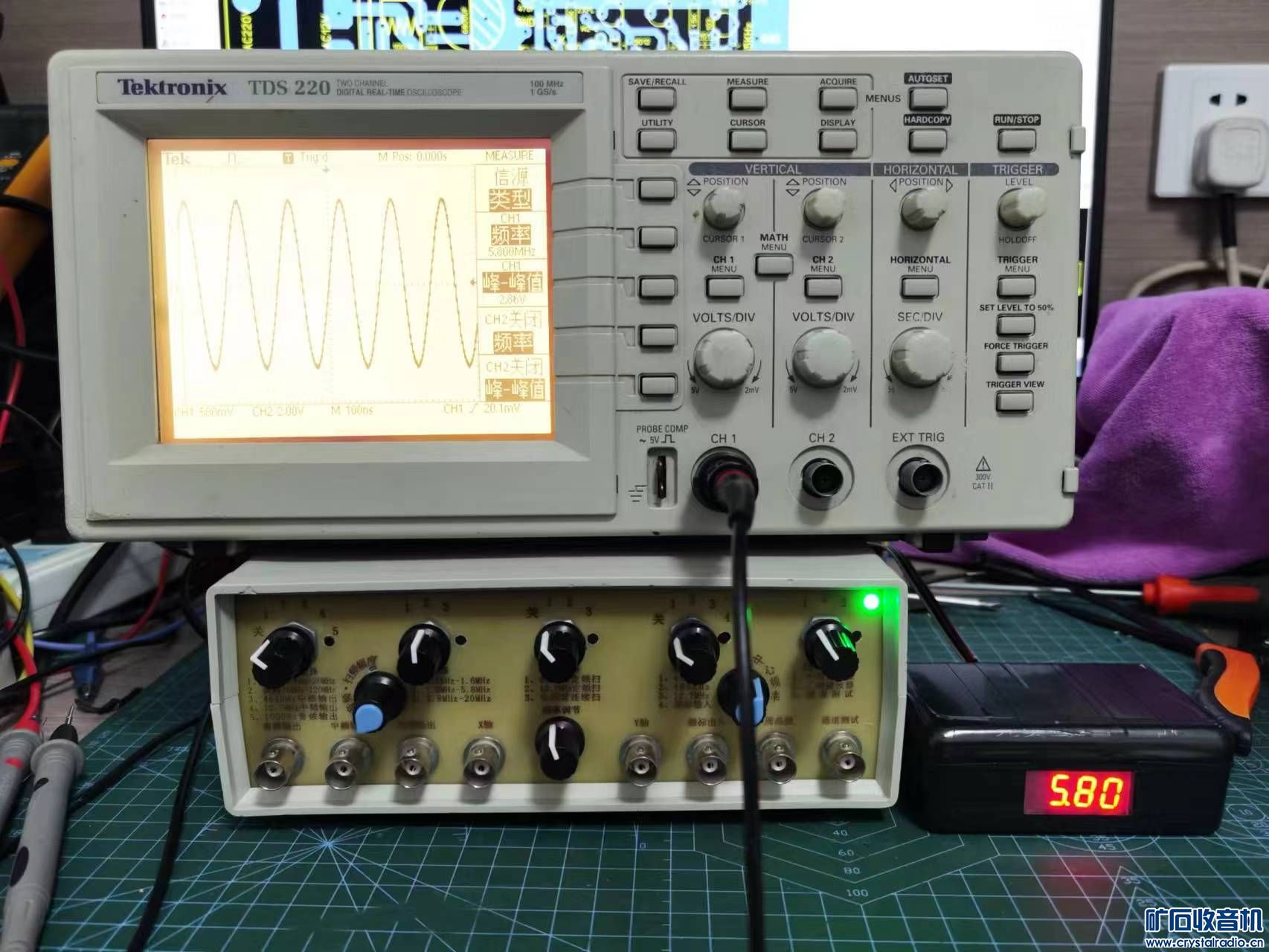

      调幅435KHz-1.6MHz,9.6Vpp-8.2Vpp。
      调幅1.6MHz-5.8MHz,7Vpp-2.8Vpp。
      调幅5.8MHz-20MHz,5.5Vpp-1Vpp。
      调频76MHz-120MHz,800mVpp-200mVpp。
      调幅465KHz中频,580mVpp。
      调频10.7MHz中频,1Vpp。
      1KHz音频(±200Hz),0-5Vpp。

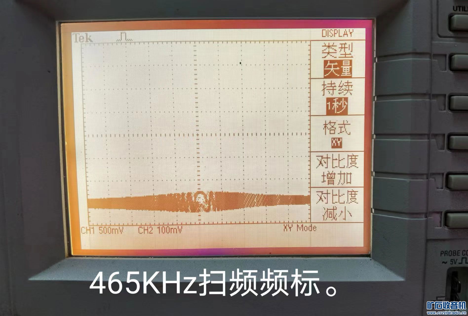

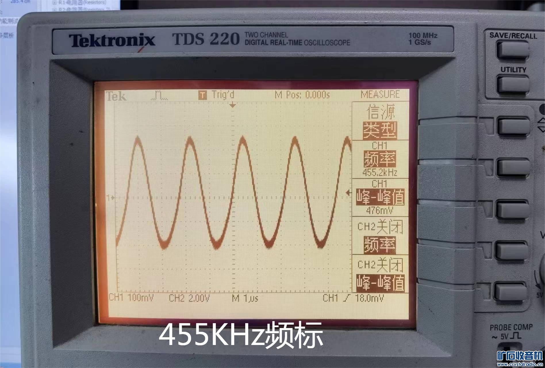

      455KHz频标,480mVpp。
      465KHz频标,750mVpp。
      10.7MHz频标,1.5Vpp。
      锯齿波信号21Hz,10.9Vpp。
      下面是我乱画的原理图、PCB图、源码、部分制作过程及测试图片。小白初学,好多问题还没搞懂,必然有很多错误。不对的地方还请各位老师不吝指教。
