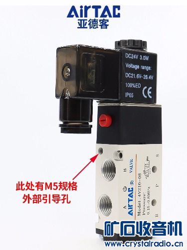

大家好!我问一下一个比较专业性的问题。就是电磁阀和气缸,他的响应时间会不会受环境温度高低而影响?就是给电磁阀通电到电磁阀得电作出换向的响应时间。我的猜想是,在天气冷的情况下,电磁阀和气缸里面的密封材料,比如橡胶会不会因为热胀冷缩的原理而使摩擦力增大,造成换向(换气)响应时间变长呢?我厂里一台设备,要求电磁阀在通电后在几十毫秒内作出可靠动作。最近天气冷,总是出错。我想是不是电磁阀响应时间延长了。欢迎专业人士指点迷津。

 楼主| 发表于 2023-12-3 19:29:43 来自手机 | 显示全部楼层
sjtx1971 发表于 2023-12-3 19:24
热胀冷缩,是不是缸体缩小导致摩擦力增大,造成响应时间变慢,可以试试增大动作电流来加快响应速度
我认为应该还是O型橡胶圈的问题。天气冷会变硬和收缩。当然我只是猜想,没有这方面的专业研究。
 楼主| 发表于 2023-12-3 20:17:50 来自手机 | 显示全部楼层
yuanshuangqi 发表于 2023-12-3 20:10
现在普遍使用诱导式电磁阀会有延迟的,如果对延迟要求高的话,建议用直动式电电磁阀。
本人曾调试过一台大 ...
你应是专业人士。我厂这台设备用的是外部引导电磁阀。比较特殊的一种。厂家说是这种电磁阀比普通的要可靠。
