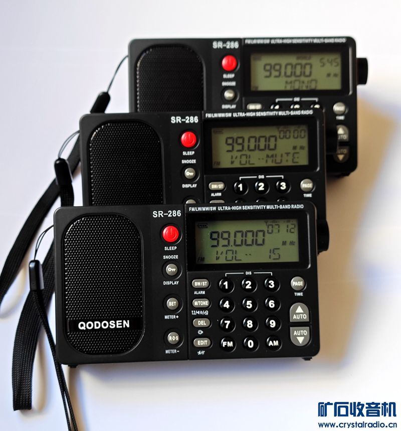

网上最近看见有很不少人在卖QODOSEN  SR-286的收音机并称之为神机!不要看这小小机器价钱还不便宜一般都在450以上。究竟这个QODOSEN  SR-286是个什么样的机器?性能究竟如何?不知道这里有人玩过吗究竟机器性能怎么样?

前后买过四个,两个给了朋友及同事,自己留了两个,性能很好。LW性能突出,FM选择性很好。

主要性能指标
频率范围/调谐步进
调频FM:64-108MHz;智能步进0.01MHz/0.1MHz
可自选频率覆盖范围
中国绝大部分校园广播、俄罗斯:64-108MHz
日 本: 76-108MHz
标 准: 87-108MHz(适用中国、欧美)
德 国: 87.5-108MHz
·短波SW:1711-27000kHz;智能步进1kHz/5kHz
·中波MW:522-1620kHz智能步进1kHz/9kHz(适合亚洲、非洲及欧洲)
520-1710kHz 智能步进1kHz/10kHz(适合美洲)
·长波LW:144-519kHz;智能步进1kHz/3kHz
噪限灵敏度 :
调频 (S/N=30dB) ≤1uV
调幅 (S/N=20dB) ≤20uV
选择性:
调幅 > 60dB
调频 > 60dB
信噪比:
调幅 > 60dB
调频 > 60dB
调频立体声分离度: 优于40dB
输出功率(失真10%):> 1.2W
存储记忆数:
100个可编辑页面,一个页面可以存储10个,共1000个
此鸡一个特点:全波段支持外接天线,中波,长波在室外电磁环境好的时候,拉杆天线效果明显好于磁棒天线。

这个小鸡的设计初衷就是要在广东收到蒙古LW信号,设计师说,其他都是送的。
蒙古长波电台 164khz,坐标江苏,傍晚时分使用拉杆天线收听,效果较好。

这款收音机的超高灵敏度是由它采用先进车机TEF6686芯片所决定的。本人先后买过三台,一台送给朋友,一台收藏,一台用于日常收听。是本人收藏的几十台收音机中LW、FM灵敏度和选择性最高的一款收音机,AM可选择内置磁棒或外接天线并可选择开启或关闭前级AMP,其灵敏度和选择性不弱于所谓的中波王收音机。调频波段在我这里最高收台超过100个,其中调频镜像也只有距我3公里的本地电视台塔发射的两个强台的两个镜像。该机使用18650电池一节,静态电流达到了200mA,中等音量收听,一节3400mAh的正品电池也只能收听约10个小时左右,这是最大的缺陷,好在18650电池很容易获得。
