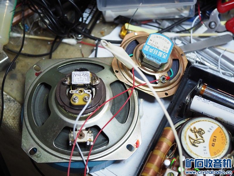

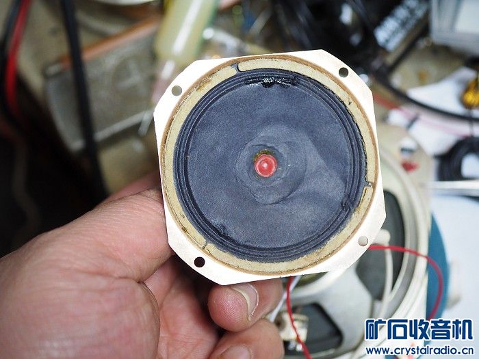

近来diy和收集了一些收音机,因为对小时候舌簧扬声器的回忆,也收集了部份成品或自制的几个小舌簧扬声器
当然这些喇叭搭电都有卡卡声,但如何简单的测试其音质和效果,方便我进一步diy和改进,成了一个难题。
我曾经用一个2w的数字功放来推它,声音小得很,接入一台单管636,也是蚊子大小的声音。
我手上有各种超外差六七管机,也有一些diy的四管来复等机,请问怎样才能把这些舌簧简单的接上,并测试出它们的最佳效果呢?
 楼主| 发表于 2023-12-3 11:09:42 | 显示全部楼层
ym78321 发表于 2023-12-3 10:42
如果您不想动4管机电路板,那么可以接第2图左下角的那个试一试,不匹配但可以听到声音,其它的要接阻抗 ...
嗯嗯,其实我手上有好多个舌簧,比如这种温州产的直流电阻 约100欧内的,还有diy用耳机改的300阻 抗的,甚至还有从老一辈玩家手里买的,直流电阻近600欧的。当然没有您说的那种大号的农村广播用的,主要因为我没有地方装。
其实玩了这么多年,我对音质啥的早就不在乎了,手上收音机近百台,好听的不好听的都不听了,但还是一台一台不停的收,简单的修理,有时候就只是为了玩,弥补年少时的一些情怀罢了。我手上也有两台舌簧的成品机,包括GE的一台,所以对他们声音的上限也大概有数。但依然喜欢这种怀旧的感觉,真的不是为了听,只是为了让它响而已。
回过来说,我的困扰是想找到一种,能够发挥多数舌簧扬声器正确声音的平台或接法,让我能够测试手上所有舌簧的好坏,对不好的加以修理试听。
再次感谢您的指导,我试试去。
1楼第2图300(~350欧的)小舌簧喇叭是适合再生收音机2~4管的,直接用于末级,不用阻抗变压器;
左下网上买的自制舌簧喇叭多半是采用差动式耳机改制的,声音要尖一些,改用大口径的这个可能会好一些,也是可以直接用的,有的专门用于直接推挽输出的。
国产老的8吋大舌簧10k阻抗,直流电阻大多在900欧或1k欧,要么高电源电压--小电流下直接使用(比如9V1mA或18V2mA的再生机,我试过),要么配变压器降比后接入。
不太适合产品的6管以上收音机,因为舌簧类喇叭的适应功率都很小,几十mW较常见(包括8吋的),它是高阻抗、小功率、较高声压(以前农村正屋门前挂一个,全院基本可听到,声压没有号筒喇叭高,但比动圈喇叭高,传得远一点;定位硬-小振幅的声压都要高一些),而产品收音机功率都在1~2百mW以上,会破音的,;另外不能有较大直流电流通过,会吸死的;
60年代用动圈喇叭代替舌簧(指再生机的300欧,大约是1楼第2图右上)是爱好者的追求,现在倒回去找舌簧喇叭是怀旧,国产这些舌簧小喇叭音质肯定不行;
楼主可以尝试寻找美国GE晶体管收音机采用的舌簧喇叭,舌口上下间隙宽可以适应稍大振幅、定位不会太硬、口径4吋以上的,才能在收音机上正常听不刺耳。

发表于 2023-12-3 10:42:01 | 显示全部楼层
chnjyxz 发表于 2023-12-3 10:33
感谢您的答复
我手上有几台四管再生机,但都是定位接低阻扬声器的,能够直接换成舌簧?我曾试过把一台 ...
如果您不想动4管机电路板,那么可以接第2图左下角的那个试一试,不匹配但可以听到声音,其它的要接阻抗转换变压器(可以用电源变压器或其它的代换,但要估算阻抗匹配与否);
所有图中舌簧都不能直接接入电子管收音机(代替原变压器的位置),因为前面帖子已说,烧坏或吸死,6P1的正常屏极电流40多mA,  舌簧大喇叭不能过这么大直流,再一个可能直接烧坏线包,它只能承受30mW最大90mW的音频功率。
所有图中的喇叭都可以通过阻抗变换(降至4欧或8欧阻抗接入原电子管收音机,以代替喇叭的位置接入),但声音就是另一回事了,我觉得没有必要;
把右上左下的两个小喇叭接到再生机(断开原输出变压器)就可以大致了解舌簧喇叭的声音的,听一阵子您就会降温的甚至失望的,,,真的。
