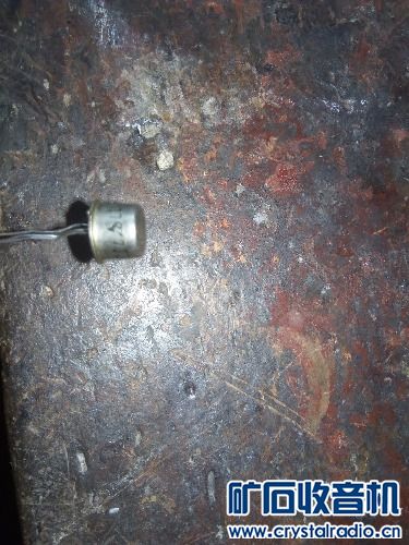

放大倍数25正常吗?
发表于 2023-12-2 17:24:05 | 显示全部楼层
早期的开关管,放大倍数都不高,应认为正常。
发表于 2023-12-2 17:36:11 | 显示全部楼层
略低了一點,標稱是30~150。不過一樣用,工作電流適當增加,hfe也會增加。
发表于 2023-12-2 17:37:45 | 显示全部楼层
翻出我收藏的一盒3AK22,盒上标注β60-80,刚测了几只hFE值在40-60之间。
发表于 2023-12-2 17:59:58 | 显示全部楼层
做收音机应该没问题。
发表于 2023-12-2 19:03:39 | 显示全部楼层
3AK20, 开关管 【性能 参数】 锗 PNP 12V 30mA 100mW ≥80MHz

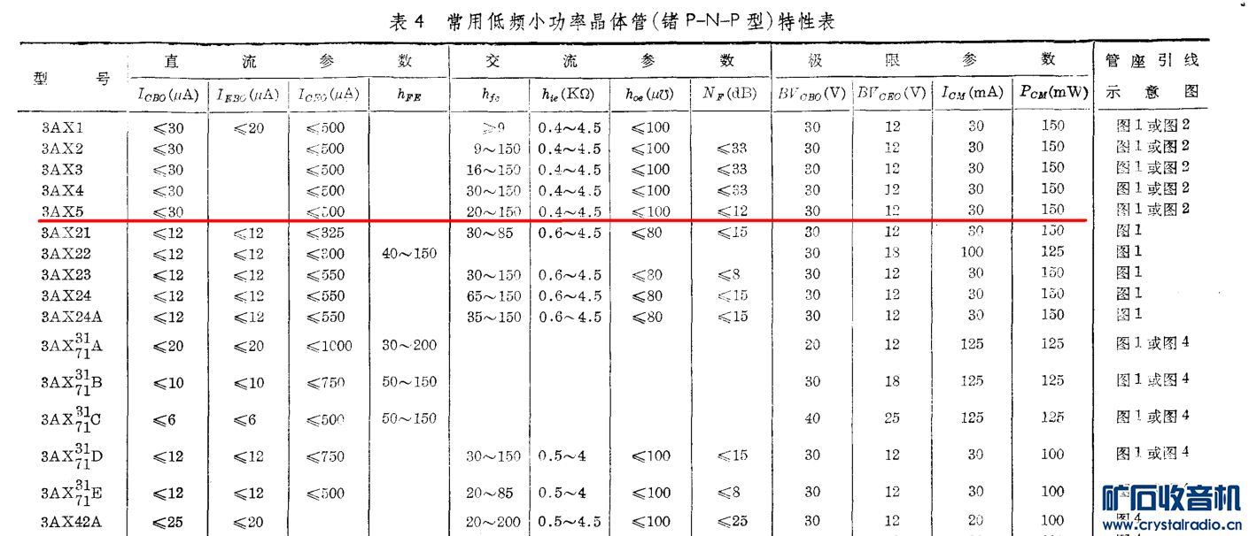

纳米电容 发表于 2023-12-2 19:58
顺便问一下3ax5的参数
发表于 2023-12-3 05:59:04 | 显示全部楼层
发表于 2023-12-3 10:47:48 | 显示全部楼层
开关管因为输入电流比较大,所以不需要太高的放大倍数,而早期限于工艺,管子的增益带宽积做不高,所以对于开关管这种不需要高放大倍数的,就通过降低放大倍数提高ft,这是3AK类管子在高频应用并不那么广泛的主要原因,放大倍数25低了点,不过用在混频和振荡是可以的
发表于 2023-12-3 10:49:12 | 显示全部楼层
这个3AX5应该是后期部标型号了,早期的3AX5草帽管,Icm好像是10mA来着
 楼主| 发表于 2023-12-3 16:57:10 来自手机 | 显示全部楼层
我这是77年的3ax5
