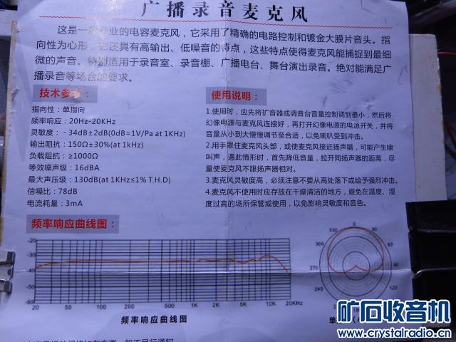

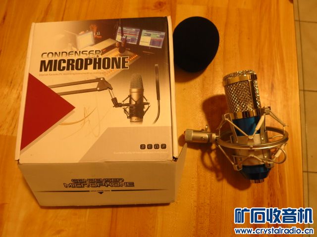

类似这个、大膜话筒,要接48付助电源

这个麦克风有指向么?还是全向?

这种大膜话筒现百元上下己买到,与数十年前数千元话筒相差极微。

这种话筒可以直接连笔记本电脑么?
还是必须有声卡,才能用这种麦克风?

-34db灵敏度可以录制的最小音量是几db呢?

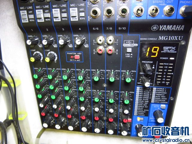

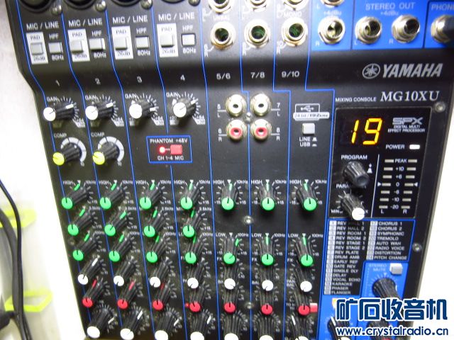

这种话筒试过,接笔记本电脑等都不响.
但它却是常见话筒无论是灵敏度,低失真,高输出,都第一位
可惜要幻象电压才能工作.见照片;调音台照片中央+48V按钮不按下,用动圈咪。
按下亮灯时用大或普通膜电容咪
