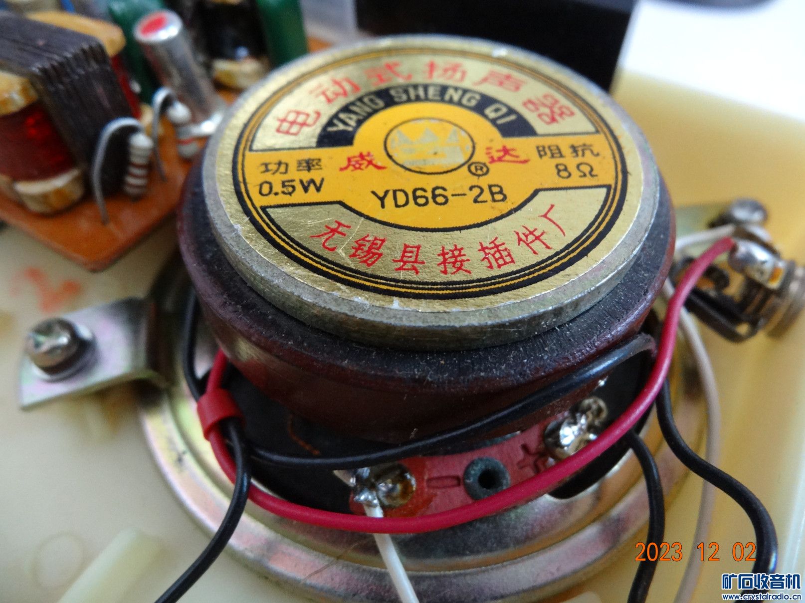

     上周在海鲜市场看了一台世界收音机,看图片很新,卖家说声音很小,但是价格也不便宜。老家之前有这个牌子的收音机的,于是就买了下来,权作为一个纪念了。

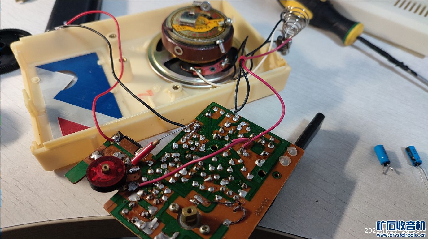

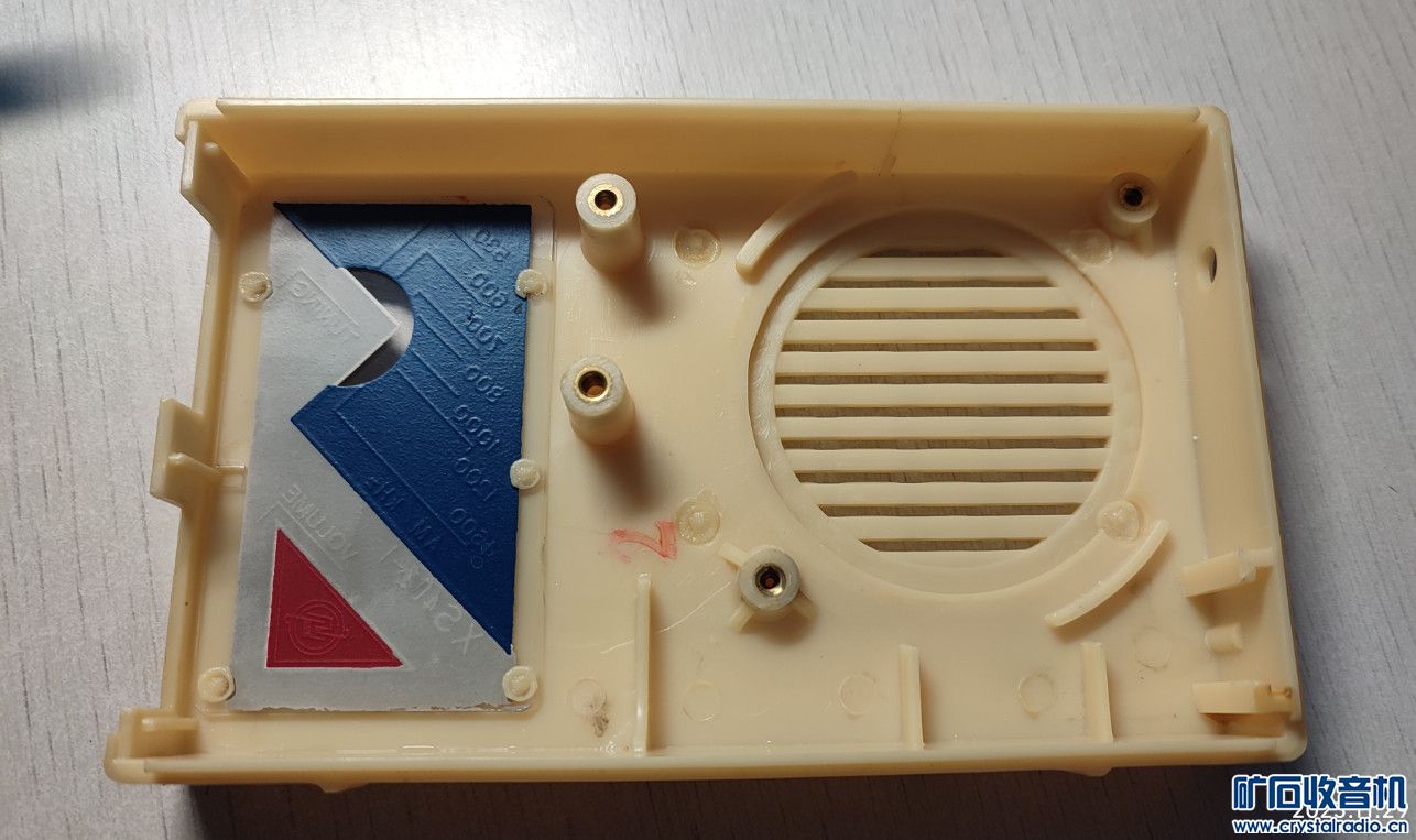

      买来后,外壳和内部确实比较新,但是喇叭上被戳了几个洞,音量电位器关闭的时候也没有咯咯声。这个是看上去的小问题。
      首先吧外壳拆下来,用超声波清洗剂洗了一下,可惜的是把调台的刻度盘上的白漆给洗掉一些,不过影响不大。

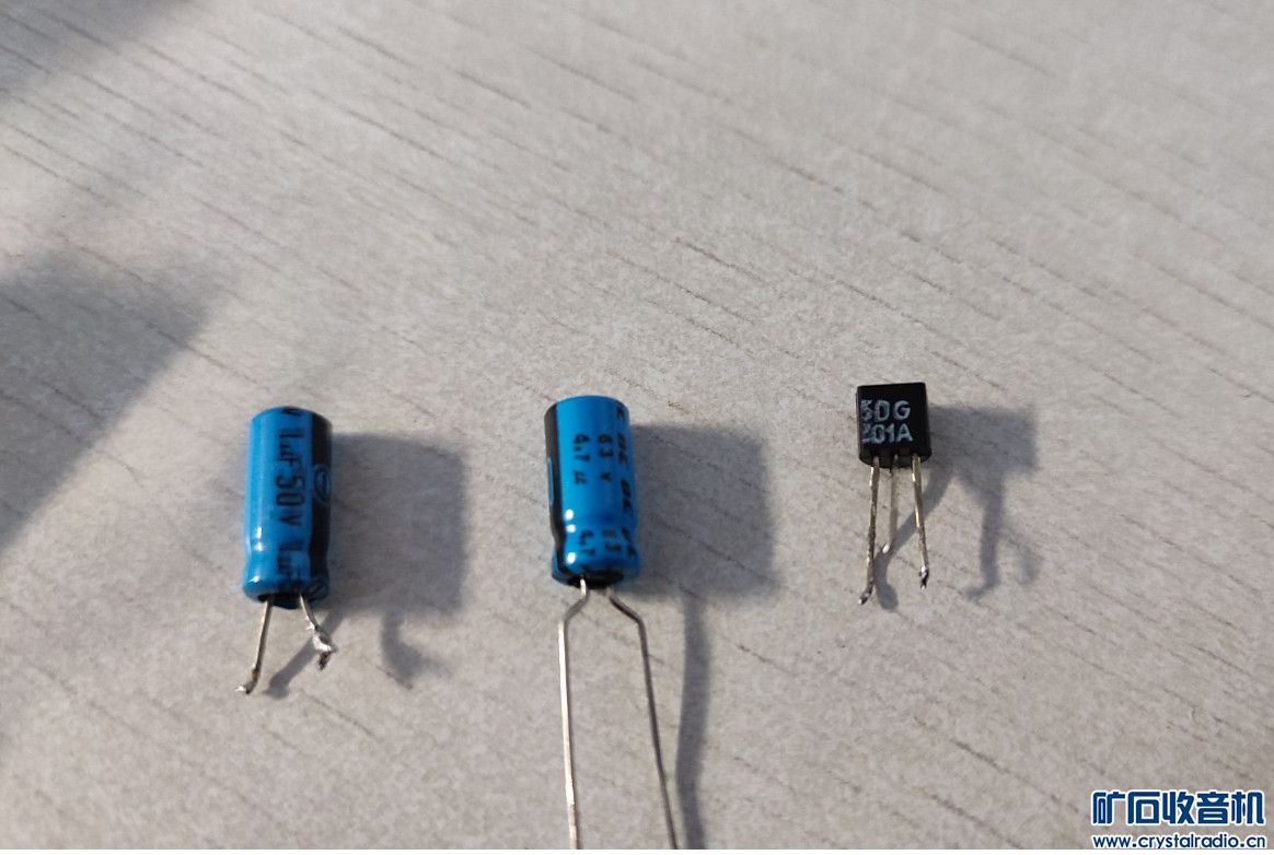

       然后拿电池测试,果然声音很小,查来查去,发现是前置放大三极管损坏了,于是更换了一个9014,顺便把音频输入电容换成原音电子购买的发烧级4.7uF的电容。
       维修完毕后,声音正常了。

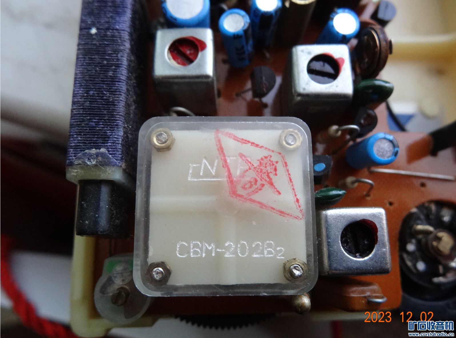

这个机器声音洪亮,收音灵敏度很高,晚上在阳台密密麻麻的全是中波台。可能是长磁棒和多股纱包线的缘故吧。当然上海无线电三十五厂的产品还是不错的,早期的海鸥之类的收音机也是上无35厂生产的。

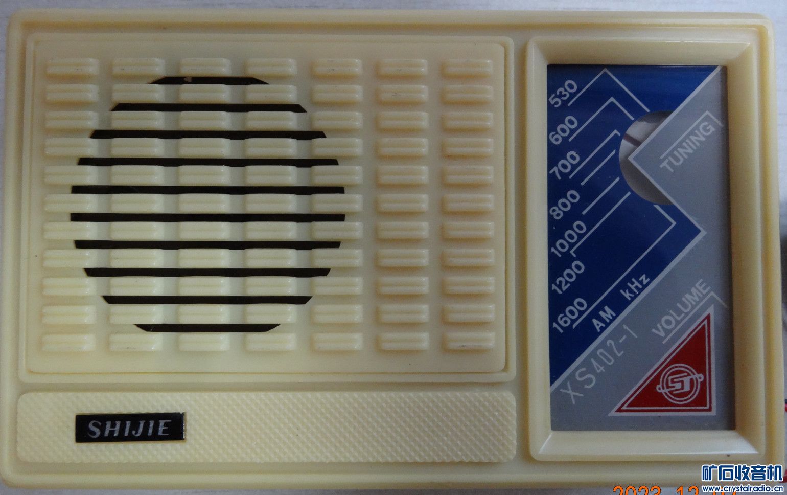

下面发一些机器的全图,让坛友欣赏一下。

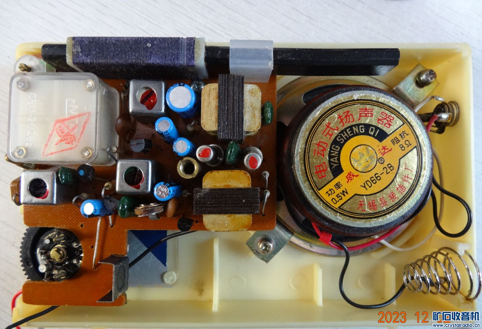

再看看内部的

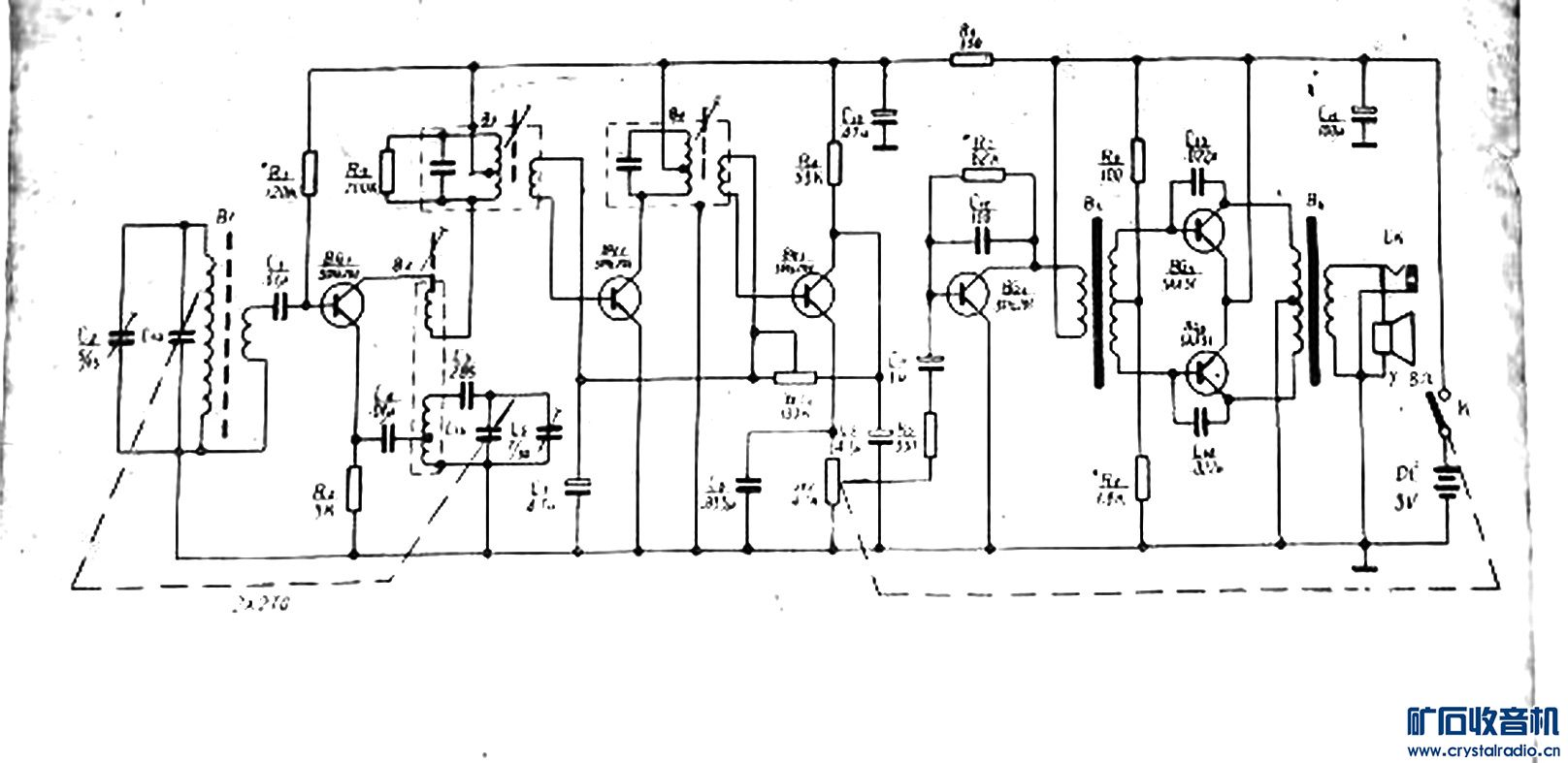

发表于 2023-12-2 17:11:59 | 显示全部楼层

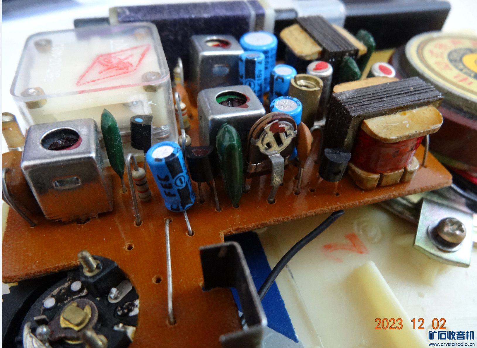

一般三个中周的比四个中周灵敏度低些,这收音机我有过一台,电池正极片很易被电池顶下来,我直接把铜片竖过来扳直,在三分之一处折成直角成L形,短的那一侧和线路板钻个眼,用M3螺丝固定,基本万年牢

外观设计很漂亮 不过该机就一级中放,灵敏度会很高吗?可以拿个DSP机器比照一下。俺手里分立元件的机器两级中放比一级中放收台情况要好一些,但明显不及DSP机器。

如何区分电容是不是“发烧”的?

一看两变压器和两只锗功率管,还有大屁股喇叭270p双连。这用料这机也差不了。
