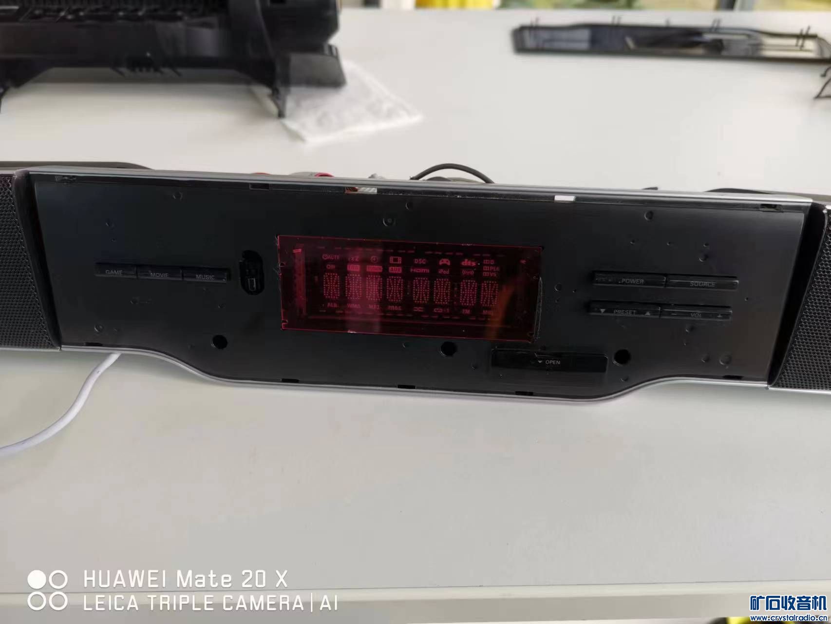

请教各位老师,我的一个老款回音壁飞利浦HSB2313/93正在用的时候突然没声音了
HDMI接口输入正常,输出有图像就是没有声音
其它的音频输入也是没有声音
但是收音机正常
请教各位老师这种情况是哪里的问题?

发表于 2023-12-4 06:17:28 | 显示全部楼层
nowenter 发表于 2023-12-3 09:32
哪位老师能维修呀?给你寄过去微修也行
频道转换IC损坏。
这种带视频/左、右声道的频道转换IC要用热风枪才能更换.
试能否找到本地家电全国联网维修点?
 楼主| 发表于 2023-12-4 10:12:19 | 显示全部楼层
shiuyipyuen 发表于 2023-12-4 06:17
频道转换IC损坏。
好的,谢谢版主。热风枪我有,只是我对电路不太懂,就怕找不到转换芯片在哪里。
我先找一个修家电的看看。
