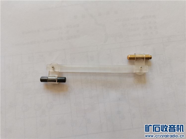

用空调铜管、黄色磁环和一个记号笔杆做了一个铜铁棒,可以立着放收音机上边,并且可任意调节位置,灰常好用!

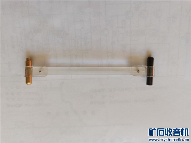

也看看我做的。已经用了20多年了。
头部可以变换角度、方便申进机内测试。
头部可以变换角度、方便申进机内测试。
发表于 2023-12-2 12:43:33 | 显示全部楼层
我在修理收音机的年代用的是双磁棒,一端是电子管中周的磁芯,另一端是小磁铁,小磁铁靠近磁芯电感量会降低,调中周比铜棒灵敏

 楼主| 发表于 2023-12-2 12:54:03 | 显示全部楼层
顽童50 发表于 2023-12-2 12:27
也看看我做的。已经用了20多年了。
老师这个做工精致!我这个是废物利用
发表于 2023-12-2 13:53:11 | 显示全部楼层
大孔景元 发表于 2023-12-2 12:43
我在修理收音机的年代用的是双磁棒,一端是电子管中周的磁芯,另一端是小磁铁,小磁铁靠近磁芯电感量会降低 ...
又学习了。小磁铁靠近磁芯电感量会降低——如果不是今天看到老师这么说,我以为磁铁会增加电感量呢。
是不是只有制作中周磁芯的这类材料才会增加电感量。磁铁、铜、铁、铝都只会降低电感量?

发表于 2023-12-2 14:30:08 | 显示全部楼层
期货交易员 发表于 2023-12-2 13:59
100有冤大头买吗?
某鱼很多物品,其实淘宝上也有,但某鱼上要贵得多。很多卖家上某鱼就是“想发财 ...
100不如买个扫频仪,不比这个好用多了,我现在统调都是用扫频仪调整输入回路的,直接调整回路电容使扫频仪曲线峰值最大即可,简单明了,铜铁棒都是老掉牙的方法了,误差比较大。
