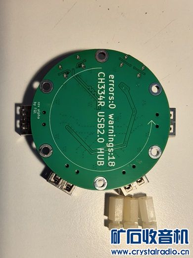

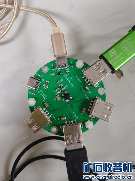

先上图:
(双击放大可看清)
本作虽无技术含量,但就实用性而言略有一二可表,陈述如下
0、CH334R采用MTT技术,相比STT芯片(例如SL2.1A)提高了USB1.0/1.1设备的通信带宽。(何为MTT和STT可自行百度)
1、TypeC 16P上行接口采用CH213K限流开关,TypeC 6P 供电增强接口采用保险丝(电流视需求而定,本人焊接3A自恢复1206保险丝),保护您的爱机。
2、TypeC 6P 供电增强接口,适合当电脑/手机供电不足时外接适配器供电。
3、没有一颗灯,降低功耗,适合对光污染深恶痛绝之人
4、除两个TypeC插口外均采用全贴设计,所有器件可使用铁板烧(加热台)焊接。
5、圆形PCB,接口夹角均为60°,最大程度避免了USB设备尺寸过大导致“打架”。
CH334R_USB_HUB_alpha.rar (403.74 KB, 下载次数: 93) CH334R_USB_HUB_GERBER.zip (132.68 KB, 下载次数: 79)
工程文件与GERBER文件奉上,各位可自由使用,欢迎复现。
(工程文件请用Kicad7.0.7或以上版本打开)
(附:已测试的设备:键盘鼠标,IS903主控U盘,PCM2704声卡,AX88772C网卡,STLINK,WCH-LINK,CMSIS-DAPLINK,CH340,CH343,均稳定工作无掉线现象)

 楼主| 发表于 2023-12-2 14:02:28 | 显示全部楼层
各连接器型号:
Type-C 16P:金航标KH-TYPE-C-16P(或兼容型)
Type-C 6P:韩荣TYPE-C-31-M-17(或兼容型)
Type-A:首韩AF QTZB1.0(或兼容型)
