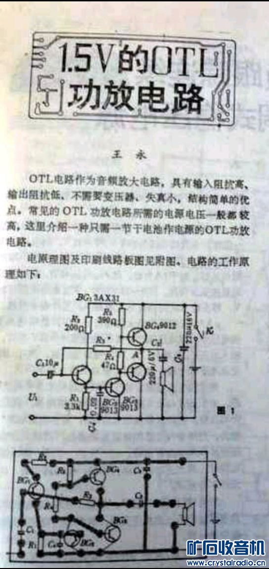

在网上看到一个简单的三管OTL功放,搭了一下,稍微调整,效果还不错!

这个是当年《中学科技》上登的。没试过。
