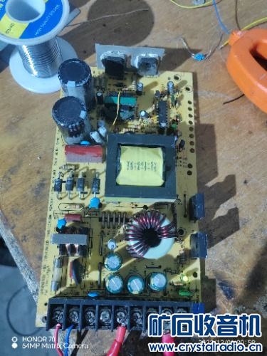

创联LED5V40A如何改电流可调
 楼主| 发表于 2023-12-1 20:19:00 来自手机 | 显示全部楼层
求大神教程
发表于 2023-12-1 20:56:06 | 显示全部楼层
先看看电源芯片是不是494.
 楼主| 发表于 2023-12-1 20:59:50 来自手机 | 显示全部楼层
这个芯片,不知道如何下手。

你把那个16脚芯片拍清楚,再看看有没有其它大于8脚的芯片拍清楚。我不懂来学习一下。
发表于 2023-12-2 09:35:59 | 显示全部楼层
1,主芯片是7500.只降压改恒流,应该很容易的。
2,看楼主好像要改成充电器。。。。。。。3.6V-----4.2V,有很多专用的充电芯片可以直接使用,为啥要改开关电源呢?要充电多大的电池用这个开关电源?这个可以输出40A,如果只是充电几安的小电池,就没有必要了。

玩锂电池,必须大电流。看图片像KA7500(看不太清楚),很好改,但要加电流电压显示才好
