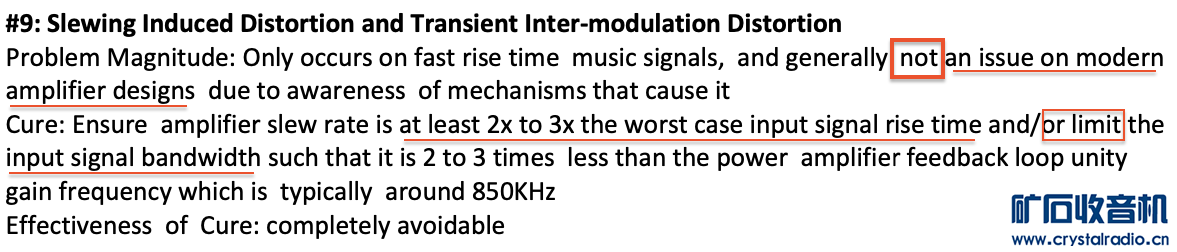

发表于 2023-12-1 13:08:06 | 显示全部楼层
因此,现在一般不提这个。

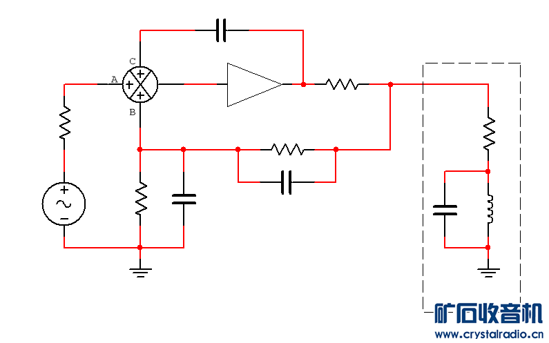

瞬态互调失真这个概念现代已经很少在说了,因为它是一个非严格的概念,严格讲的话它就是放大器的环路稳定性问题,或者说是相位裕度问题,又或者说是系统响应函数问题。
任何负反馈放大器,其反馈环路都存在延迟,其本质是由负反馈系统的极点造成的,延迟导致了反馈信号和输入信号的相位差并不是180度,而是随频率变化的,一般来说频率越高偏离越大,当相位差为0且开环增益不为0,电路满足振荡的条件,而即便相位差大于0但不是太大时,也会产生阻尼振荡(即振铃),所以把开环增益为0的频率对应的相位差叫做相位裕度,可见相位裕度越小,振荡的可能就越大。
相位裕度不足发生在接近0增益的点,即高频区域,对于一个阶跃信号(即瞬态信号,本质上是一个频谱很宽的信号),如果放大器的相位裕度不够,就会使输出的信号产生一个明显的过充,从而造成瞬态失真,信号的摆率越快,这种失真越大,所以正弦这种单一频率的信号,是测不出瞬态失真的。
由于瞬态失真本质上是负反馈放大器的相位裕度问题,而相位裕度不但与反馈环路相关,还与负载相关(因为负载影响输出信号,而反馈是对输出信号采样,所以负载特性可以等效到反馈环路的传递函数中),所有用假负载也是测不出来的,这就是为什么有人做的机器,仪器测试都没问题,方波接上一看,好的不行,然后一接音箱就贼难听。
瞬态失真不是晶体管机特有的,只是晶体管放大器更容易出现,但瞬态失真并非无法解决,但它所涉及到的知识是音频领域最高端的知识(你至少要理解什么是开环增益、闭环增益、环路增益、零点、极点、波特图,甚至要懂一点拉普拉斯变换),一般的爱好者和也与制作者,甚至商品放大器生产者,都无法很好的解决罢了(商品放大器厂家无法确定用户使用的音箱,前面说了瞬态失真和负载特性有关系,所以音箱使用不当会增加瞬态失真),所以这个锅晶体管机真的不背。
负反馈放大器,本质上是这个样子的,上面的电容表示前馈,虚线框是负载,由于输出阻抗的存在,所以负载是参与了反馈的
