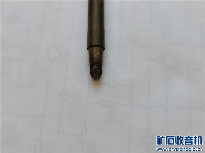

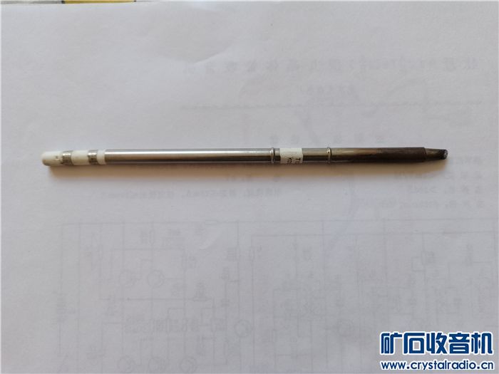

发表于 2023-12-1 11:54:52 | 显示全部楼层
MF35_ 发表于 2023-12-1 11:30
OK,那我买几个回来试试,实在不准就自己校准吧,反正肯定是能用的
我买过中马蹄T12,发图片您看看:我感觉应该是二手日产的,16元左右。需要的话PM您购买连接......
