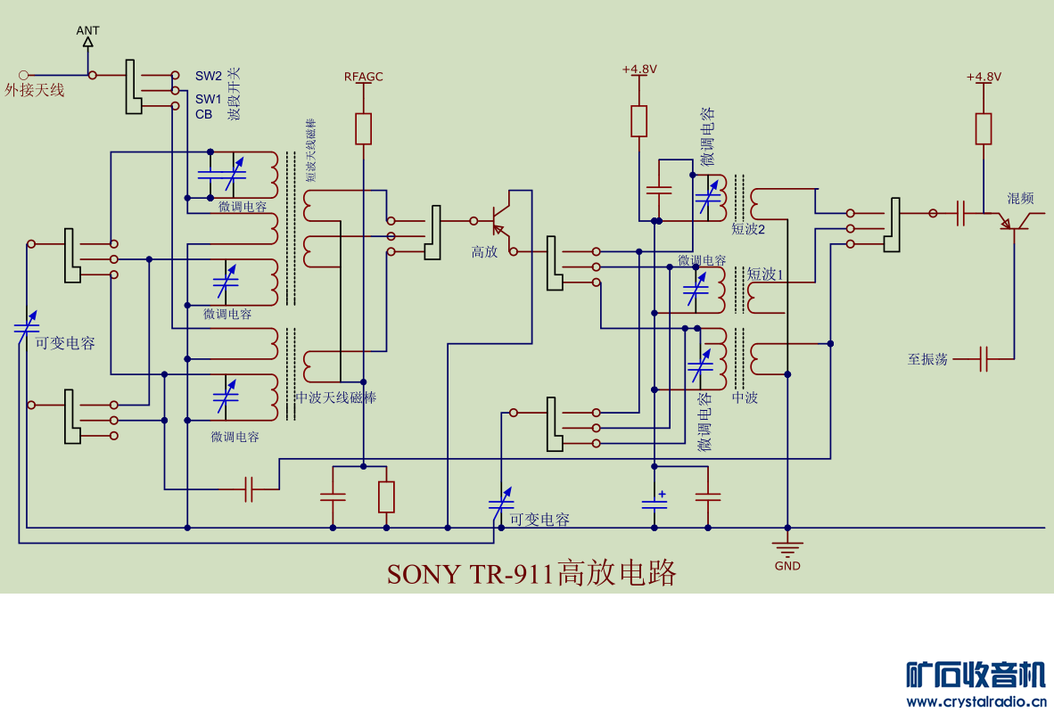

前几年收了一台上世纪60年代的SONY TR-911收音机,使用效果一直很好,也许是它年岁太大,机内元件老化越来越严重,近段时间出现:收台少了一些,噪声大,调谐微调电容时噪声更大,易啸叫等现象。看来是应该维修和调整了。
首先:用电阻档测量波段开关,均接触良好,说明噪声不是因接触问题而产生的。
第二;用电压档测量各相关点的电压,与资料标注基本相符。说明原电路也无问题。
第三:调微调电容时噪声大,因未涉及到其他元件,仅仅是微调电容在活动,观察微调电容也无碰片现象,唯一原因就是旋转微调电容时有静电产生,在其轴上加点机油,问题迎刃而解,调谐时的噪声也就没了。
第四:电路实验(只改动高放电路,其他电路不改动)
1、        原电路(见图一)高放管VT1集电极输出改为发射极输出 。将集电极脱离原电路后改为直接接地,将R4、C9与VT1发射极断开,RFT0、RFT1、RFT2初级接地端与地断开后并联接在一起再与R4、C9相接,VT1发射极与S105公共端相接,中波段原用中间抽头改为上面非地端(改后电路见图二)。
2、        试听效果优点:噪声很小!电台很多(2.8-3MHz这一段就可收10多个电台)!声音圆润多了!缺点:中波只能收本地强台!
3、        原因我也不知道!有此机有兴趣有动手能力的可试试。

高放由共发改为共集,高放的电压放大倍数小了,灵敏度降低说得过去;建议换个高放管试试,不要改接。

你把中波磁棒天线次级加绕到30T保证灵敏度上来。

“噪聲很小”,説明靈敏度確實降低了,這在中波集中體現了出來。本來高放級約有最大可達35dB的增益,這回好了,全腰斬了。

调谐高放不用说35dB的增益,20dB就变成振荡器。
