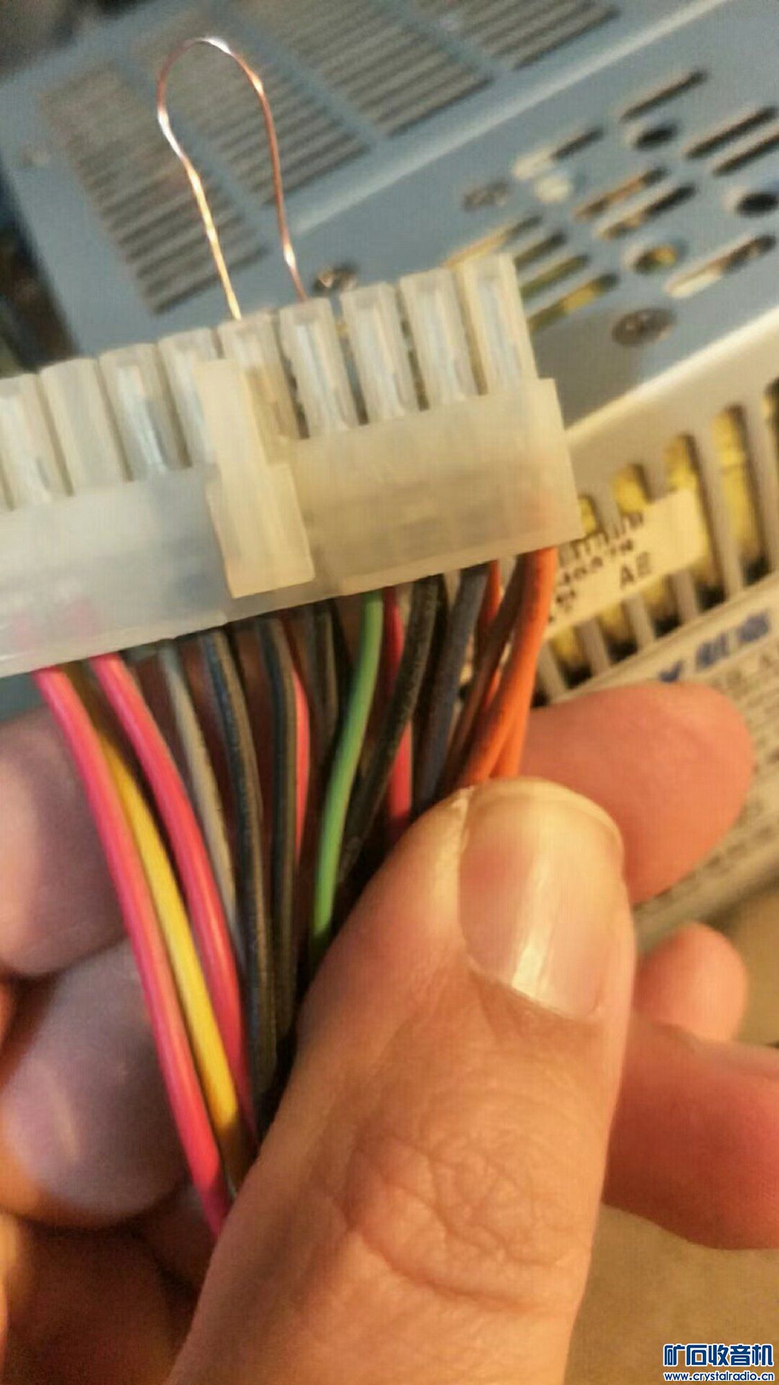

不知这个电源是好是坏,按照网上的开机方法;短接PS-ON和地线,电源内部会啪的一声,风扇转动一下就停了,也测量不到电压,各位高手给说说,这是正常现象还是电源有故障?如何修复?

打开其壳,看下哪些电容鼓包先^_^

辅助电源应该正常,主电源启动不了,保护啦。

检查一下电源,可能有短路的地方!

保护了,检查输出部分的电容有没有鼓包,整流二极管,有没有短路

   有时恰恰是5V待机电源坏了。我有一只1L小电源,按主机开机键CPU风扇转一下就停,换了待机电源的TNY276 七脚IC就好了。

换个吧,论坛收个也不贵,,万一修的输出高电压,带走机箱里一堆东西就亏大了

电源内部啪一声,有可能是继电器启动吸合的声音,不过都是500w以上的电源才带有,还可能是内部电容虚焊打火了

保护电路动作.至于什么保护,难说。好像大伙说的都对。

带负载没有?某些电源有空载保护。
