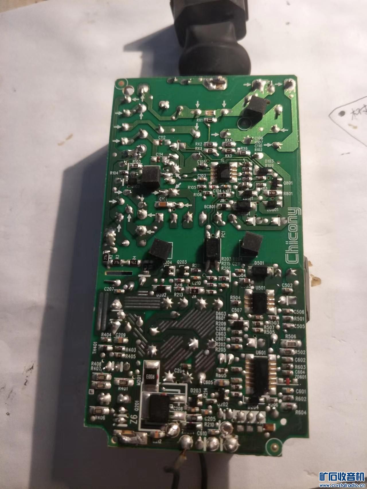

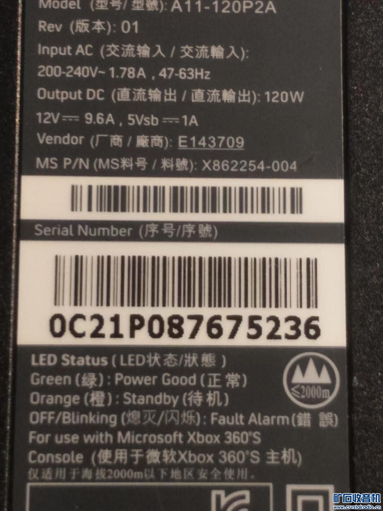

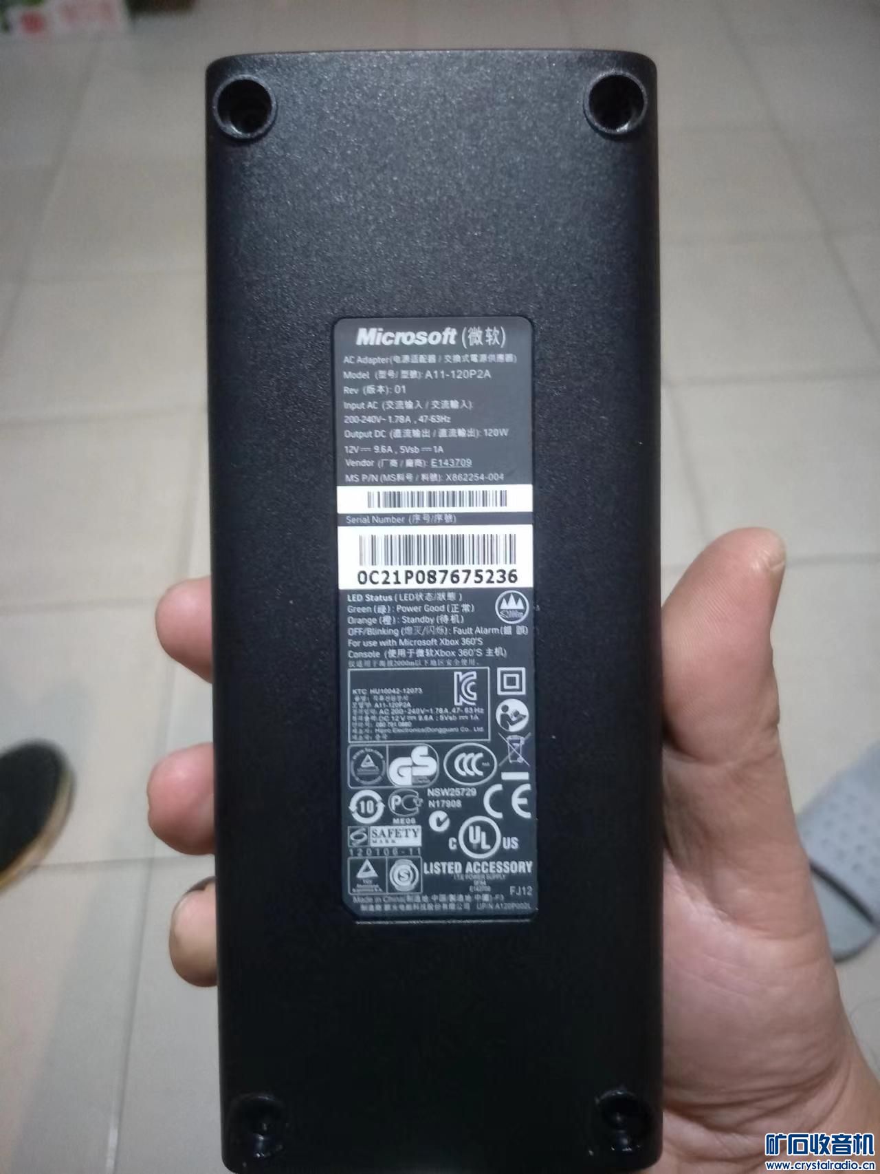

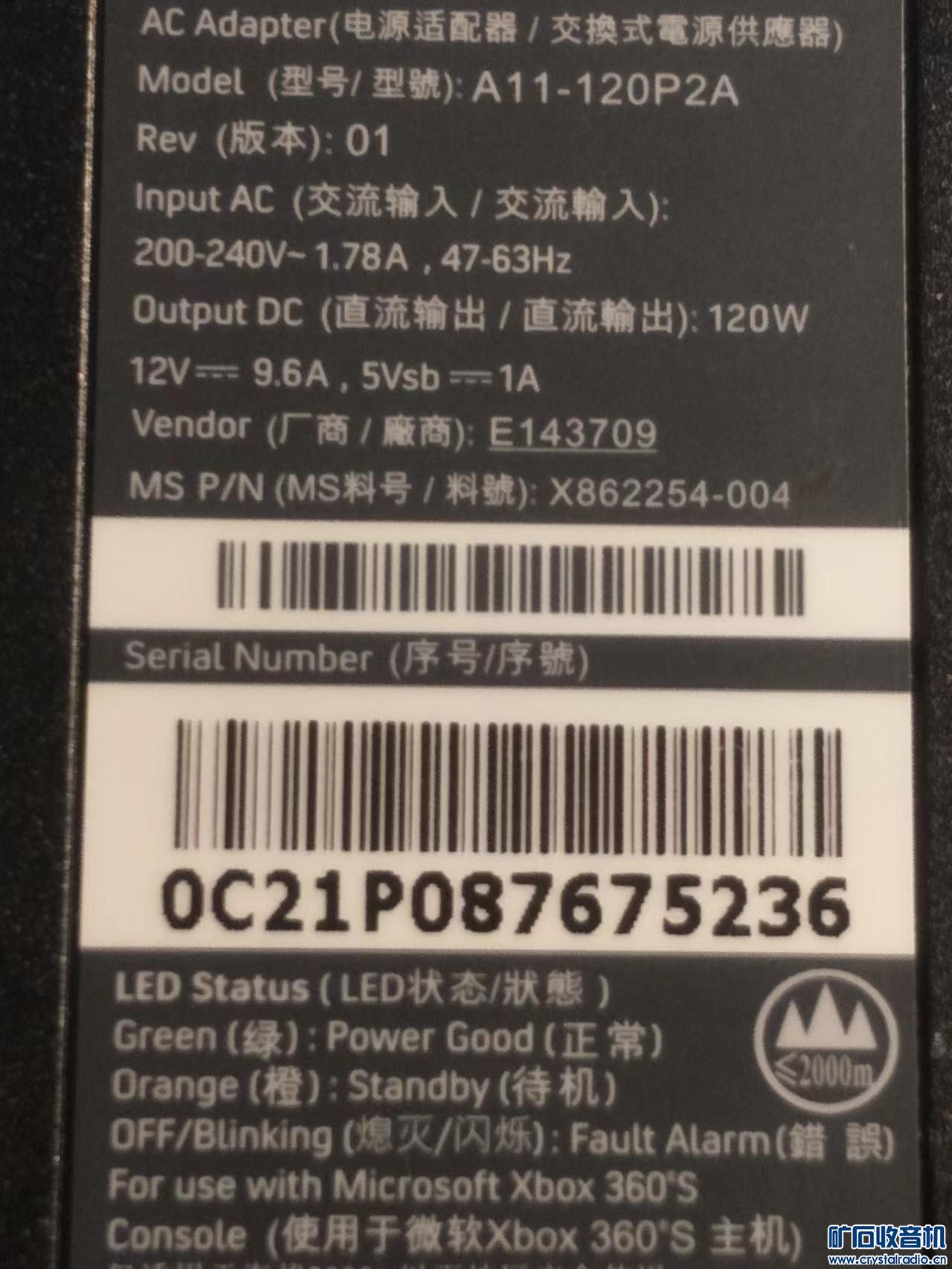

朋友送我的微软开关电源,插电后橙色灯亮,是待机状态,电路板上有12V、5V、PS-ON、GND  4个接线端,不知怎样启动?是不是跟台式电脑电源启动方式一样,短接PS-ON、GND?有高手路过指导一二。

发表于 2023-12-1 12:45:11 | 显示全部楼层
试下不就知道了,一般来说PS_ON给一个低电平信号就可以开机了
发表于 2023-12-1 21:57:15 | 显示全部楼层
PS-ON如无意外是接GND启动。普通电脑电源就是这样的。
发表于 2023-12-1 22:06:09 | 显示全部楼层
XBOX游戏机电源

 楼主| 发表于 2023-12-3 13:48:47 | 显示全部楼层
PS-ON接地不行,无法启动。
