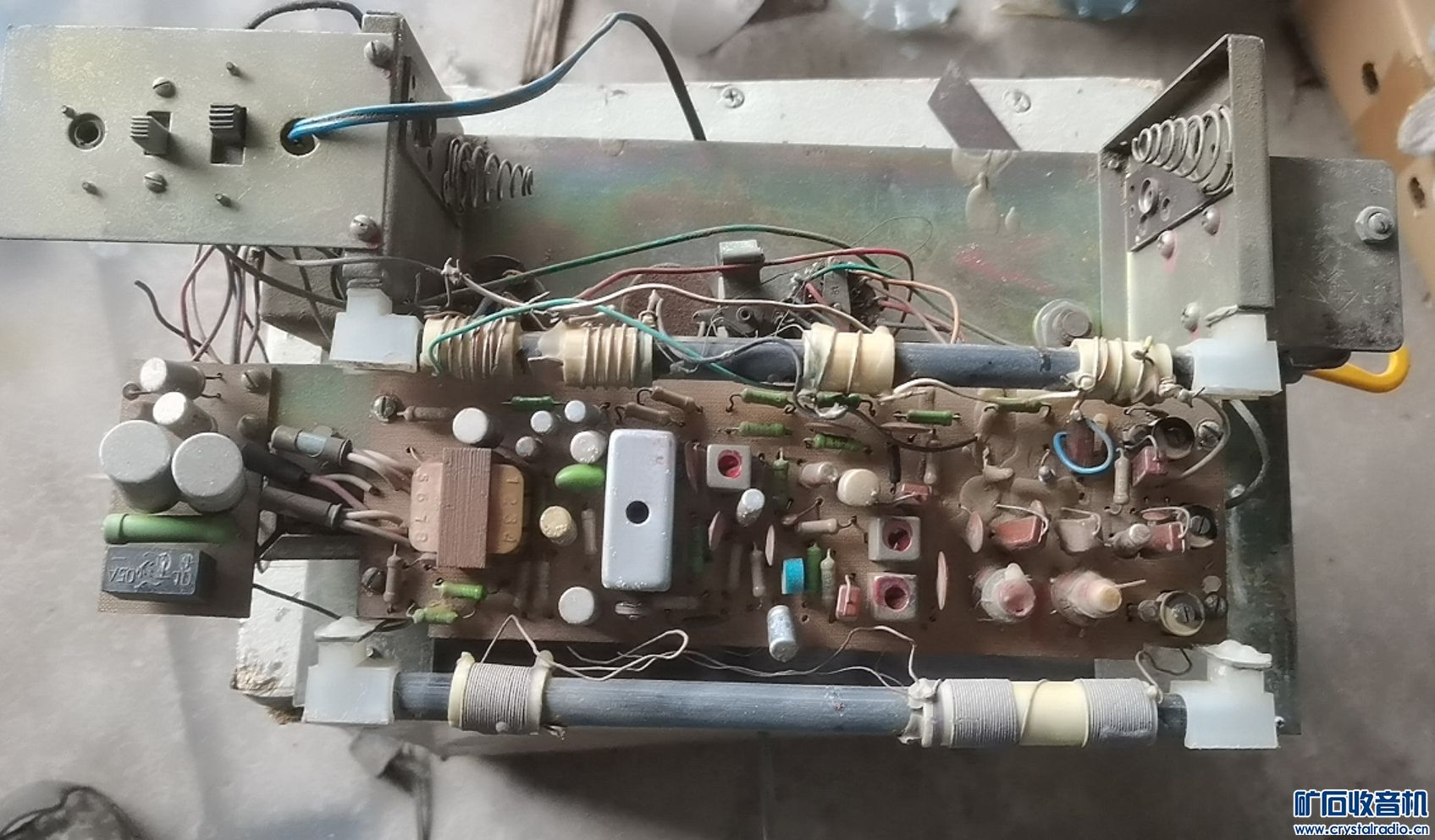

发表于 2023-11-30 16:59:27 | 显示全部楼层 |阅读模式

发表于 2023-11-30 17:16:05 | 显示全部楼层
春雷605  长的那个是屏蔽罩。
发表于 2023-11-30 17:16:08 | 显示全部楼层
看到这个中周,就想到春雷        春雷605-3A
发表于 2023-11-30 17:16:30 | 显示全部楼层
春雷605-3A
发表于 2023-11-30 17:16:50 | 显示全部楼层
  春雷605-3A
 楼主| 发表于 2023-11-30 17:20:27 | 显示全部楼层

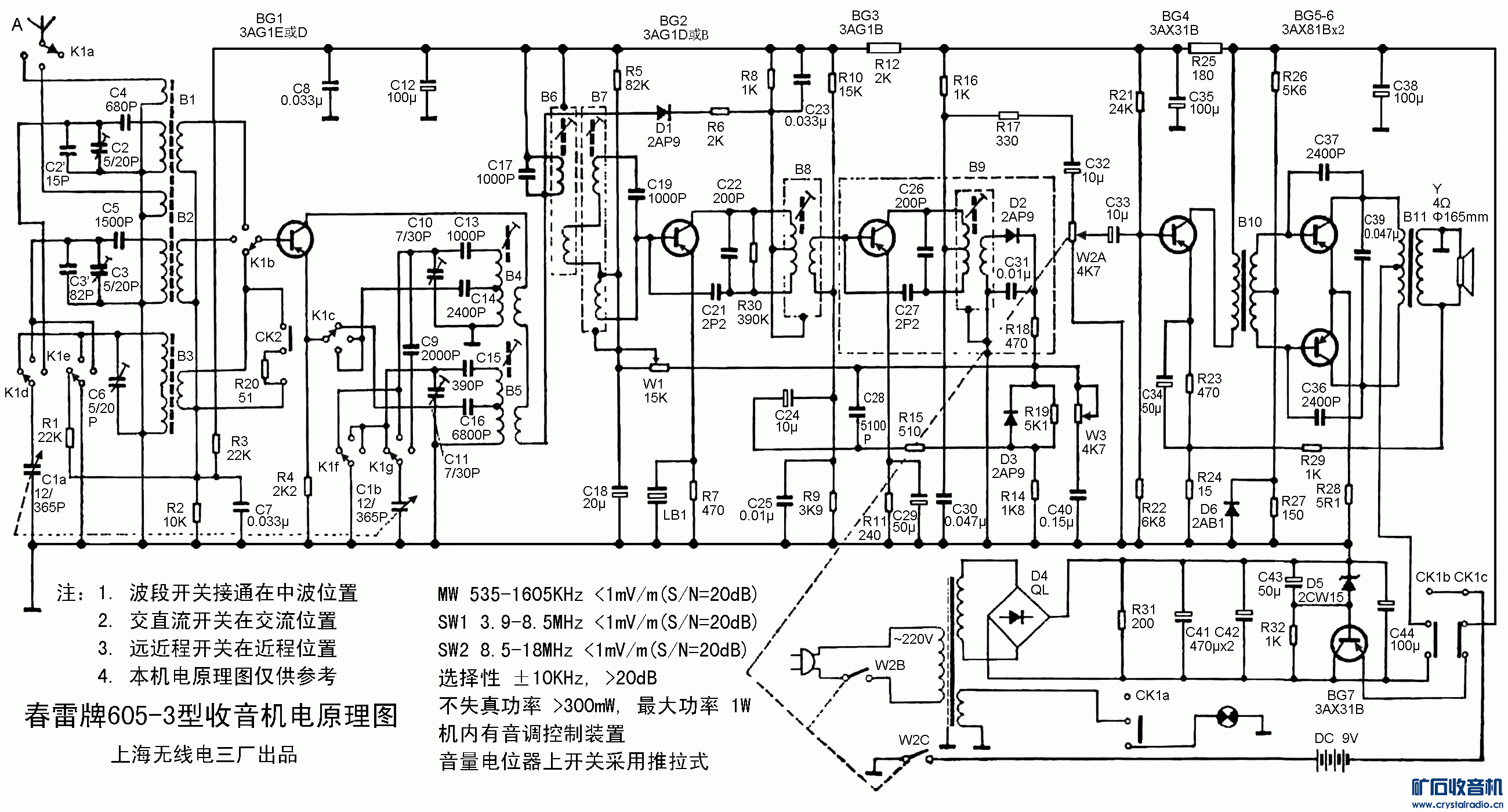

 楼主| 发表于 2023-11-30 17:23:20 | 显示全部楼层
看电路图有那么多个中周,电路板上对不上呢?

发表于 2023-11-30 17:25:59 | 显示全部楼层
春雷605-3的线路图

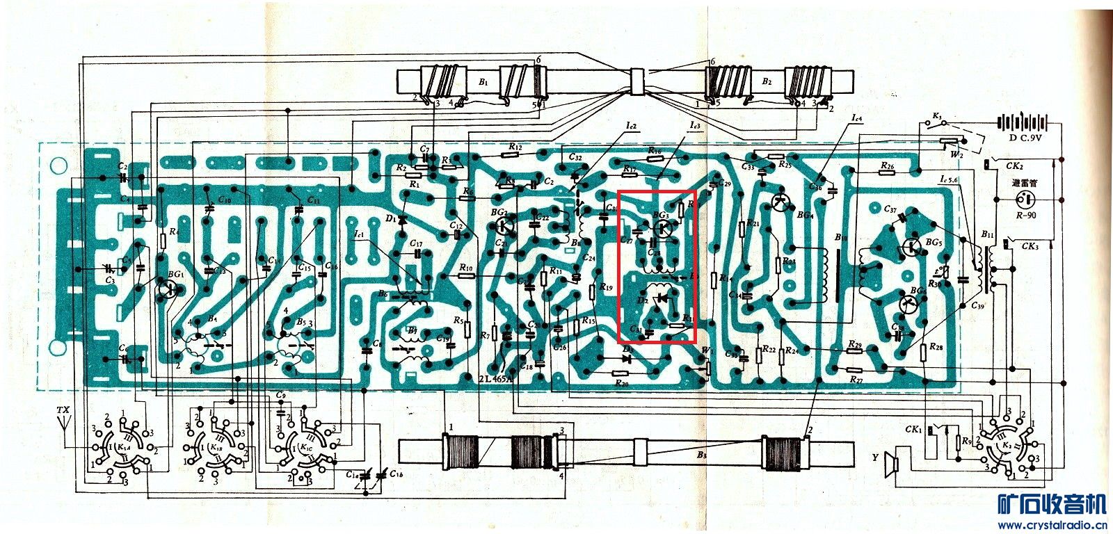

4个中周啊,怎么对不上了
长条里的是BG3,B9,D2和周围那堆,电路图上有打框的。

 楼主| 发表于 2023-11-30 17:39:56 | 显示全部楼层
看明白了。那两个没外壳的是本振。紧挨着的那两个是b6,b7。我忘了短波磁棒了。以为那两个没外壳的是短波接收线圈。
发表于 2023-11-30 17:39:59 | 显示全部楼层
摇滚铁心 发表于 2023-11-30 17:20
那个壳里是哪部分?看背面有很多引脚的。
虚线框框住的就是屏蔽罩内的东东。
发表于 2023-11-30 17:55:00 | 显示全部楼层
两个挨边的是电感双耦合中周
