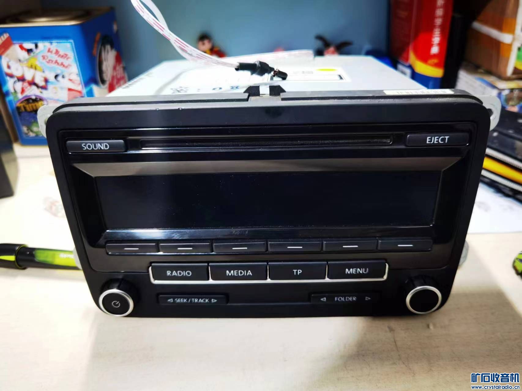

网站上看到用大众RCD310超远程接收的视频。感觉不错,搜了一下说是SAF7741芯片,于是做了几天功课,要买博士或者蓝宝,葡萄牙生产的。
60包邮买了一台博士的。

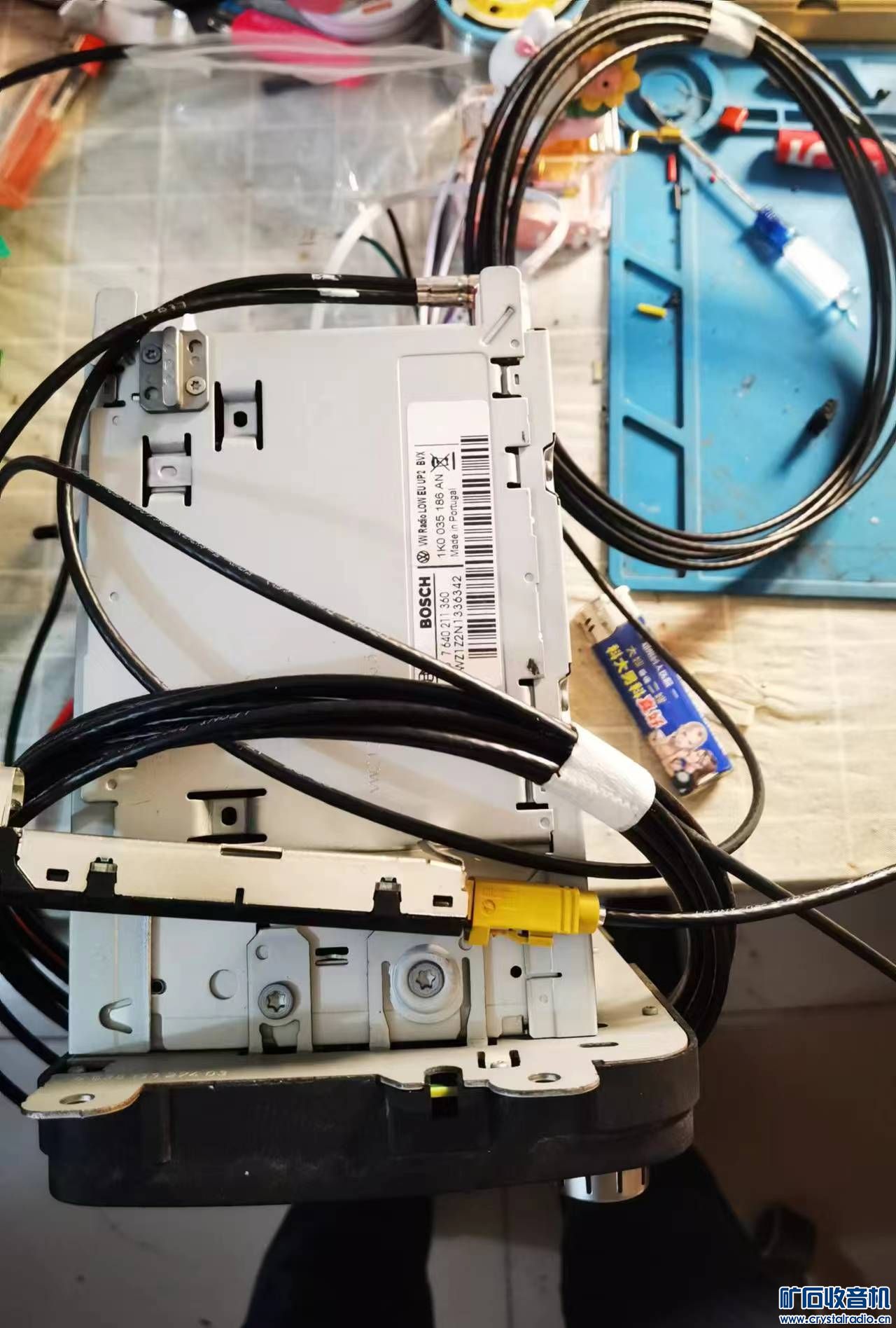

两个天线接口,到手插表笔测了一下感觉很一般啊。又查资料了解到必须用配套的天线放大器才行。
于是又斥巨资买了一套天线+放大器,比机器贵多了。
到手用两根20cm的电线插在两个放大器3P插针靠边的一个引脚上。接上两个破喇叭。
手动调台,我嘈,灵敏度真高呀,至少不亚于手头的1103,甚至还高过一筹,如果插上废弃多年的K180天线岂不更好了。
经过再三慎重考虑,决定再斥资买一个外壳,比天线贵多了。
到手安装,发现外观效果还行,就是纯木纹色过于单调,准备面板贴黑色自粘纸。
看着破旧不堪声音嘶哑的3寸漫步者子弹头拆机全频喇叭,痛定思痛决定剁手买一套便宜的四寸无源音箱。
从长远考虑,还打算将来入一台梦寐以求多年的入门胆机,还是一步到位选个好点的音箱合适,将来胆机也能用上。
相中一款6.5寸的,比外壳贵多了,体积也大,买回来被老婆发现就不好了。
补充内容 (2023-12-1 09:51):
60块不严谨,其实带天线和放大器一共花了160元。

很多车机需要天线放大器,直接接天线灵敏度很低
有五台奥迪A6的卡带机,接上K180天线,灵敏度还是比较低。估计也是这个原因。
发表于 2023-11-30 13:05:02 | 显示全部楼层
车机灵敏度都很高,如果觉得灵敏度低,需要重点检查天线接头,是否接触良好.
不要觉得买个尾插上去就接触好了,这是错误的!
我也走过弯路,看着没问题,实际问题大了.
自己用力按或者摇晃一下天线插针,可能有惊喜
