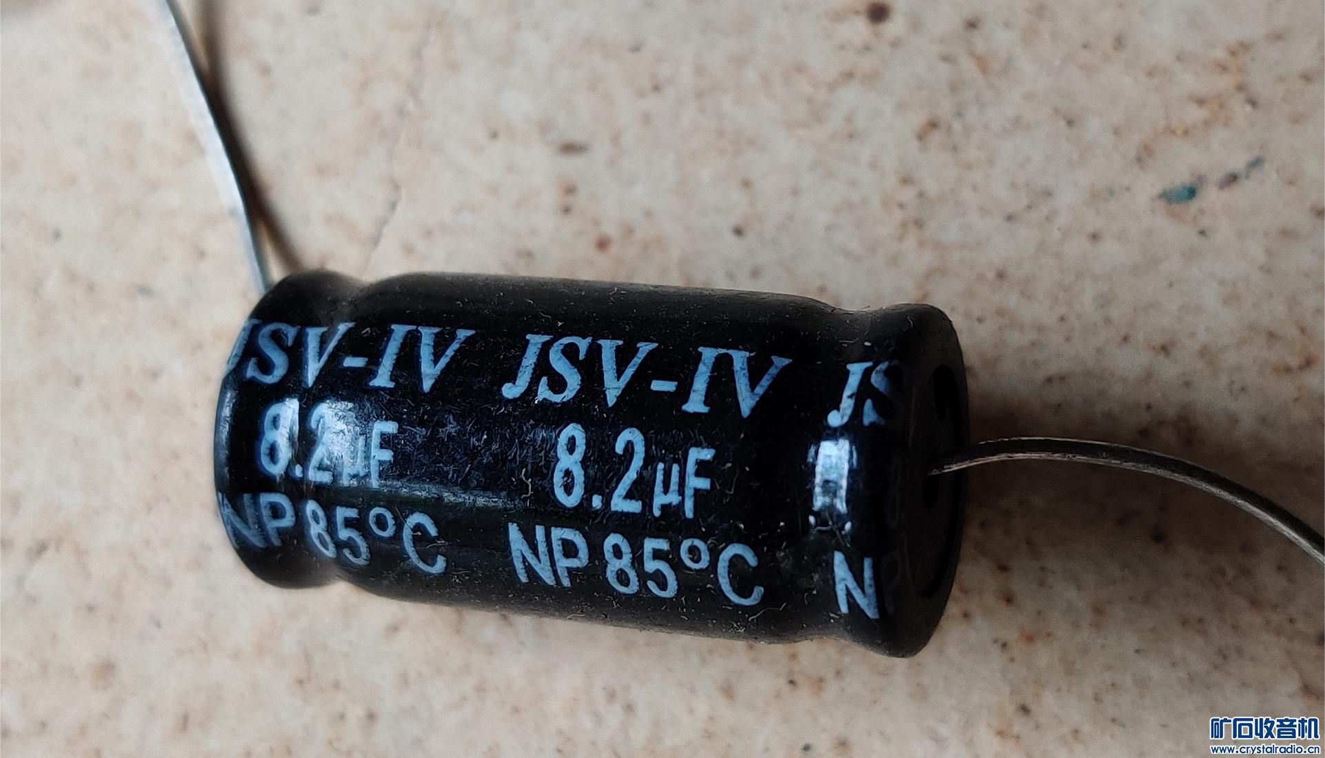

按下洗衣机启动按钮,嗡嗡,转轮不动。拆开机箱,取下驱动电机,测量电容,坏。翻遍配件箱,只早到一只8.2的,临时焊上,电机居然转动了。

是无极性的?耐压不行!

撑不了多久的。

告诉你我的办法 ,家里要是有那些0。47/400v  的CBB电容,多并一些,我就是并了20个这样的电容,洗衣机里面空间大,包一下能放进去就行。

还是换个无极性的

洗衣机电机启动电容能用无极性电解电容代换,不会吧,能支持几天?
发表于 2023-11-30 15:50:34 | 显示全部楼层
这个电容器的耐压要比市电的峰值要高的多才行

还好吧! 前提是你要有这些电容,洗衣机里面对体积没要求。这些电容都是以前进口的旧板子拆的,质量还不错,就是体积大。
