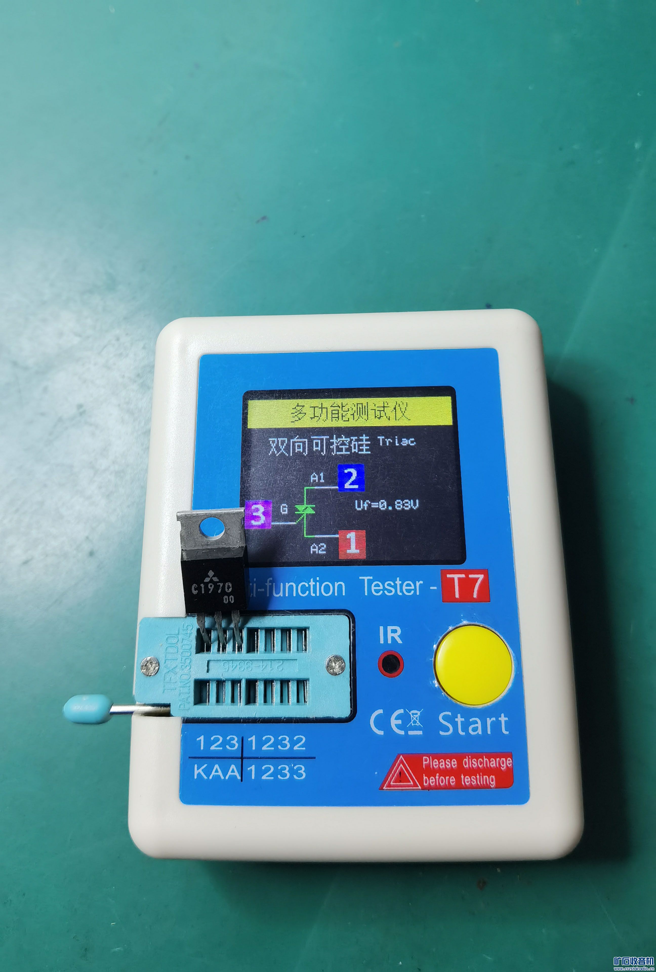

买了一个号称存货的心得1970.

发表于 2023-11-30 09:32:24 | 显示全部楼层
哈哈哈,可控硅当高频三极管
发表于 2023-11-30 09:35:54 | 显示全部楼层
这个看外观就是假的,真1970外形比这个小一点,我有真的,明天上个图你看看
 楼主| 发表于 2023-11-30 09:41:46 | 显示全部楼层
你的眼界好。,真是你说的那样,真的1970比这个双向可控硅小一点,
发表于 2023-11-30 09:44:29 | 显示全部楼层
这管子现在不用也罢,当年确实是独一份儿,但现在可代替1970的管子太多了

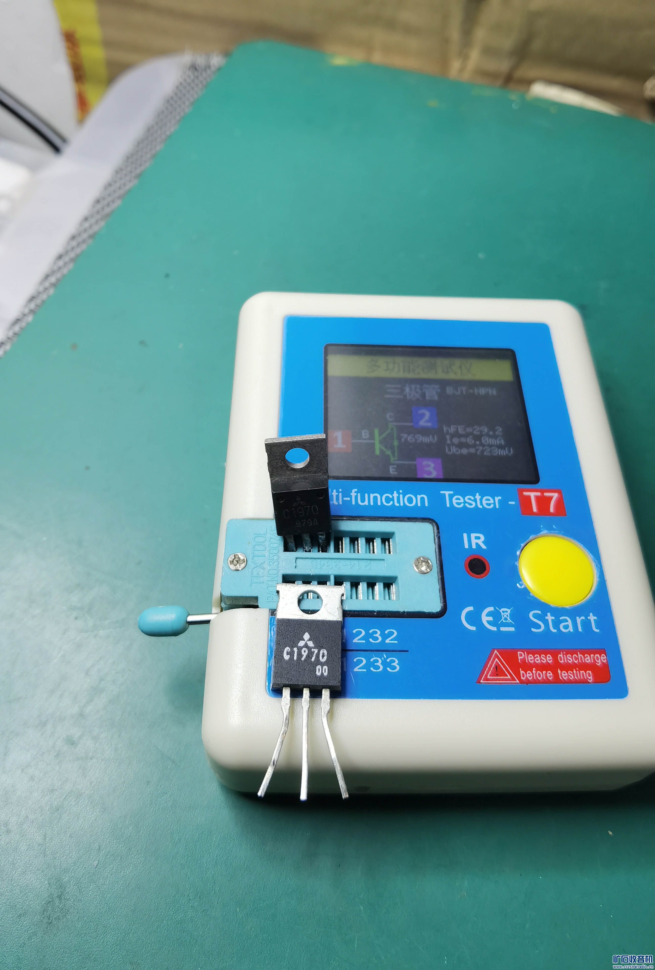

还有一个真的1972
和FE是在太小。

发表于 2023-11-30 10:11:24 | 显示全部楼层
因为2脚是发射极,害我焊接失误烧毁一只C1972。
 楼主| 发表于 2023-11-30 10:22:07 | 显示全部楼层
中间的是发射极才是真的,
