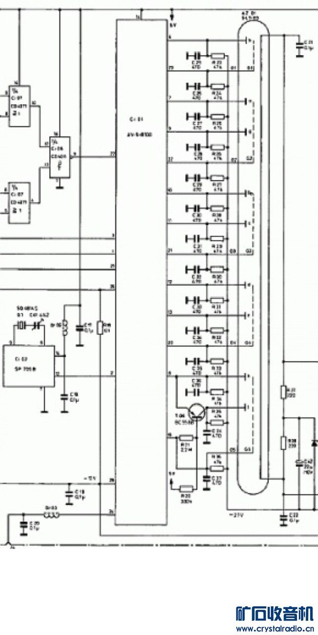

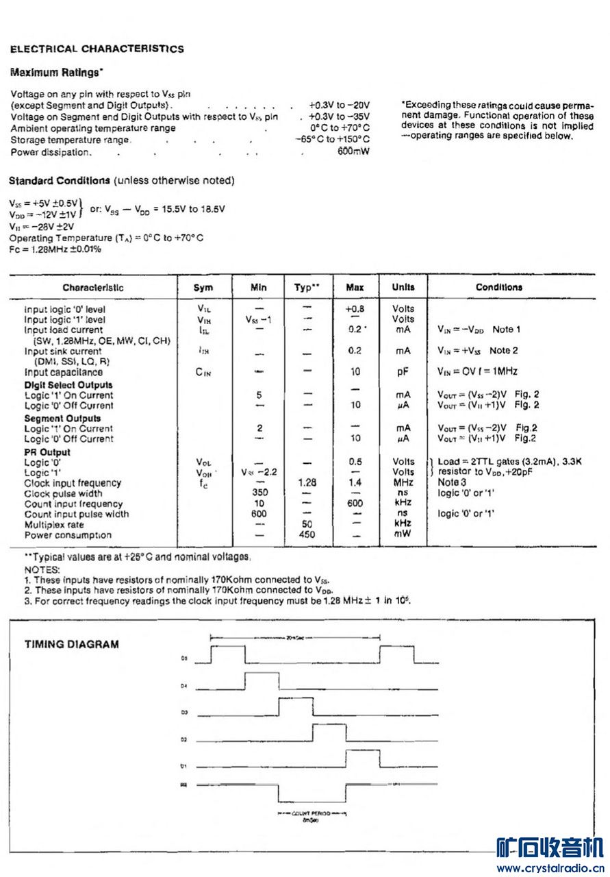

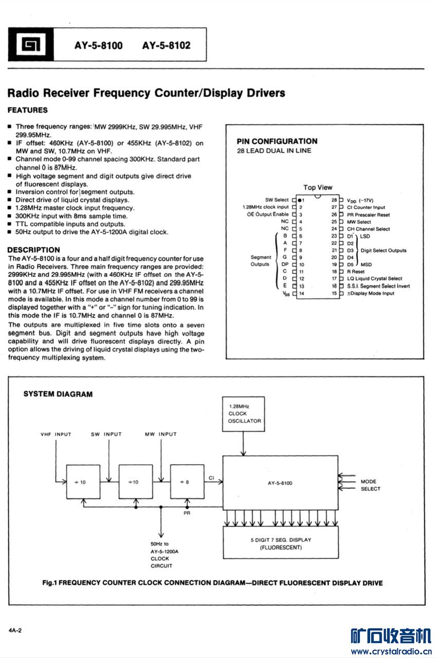

这是一个28脚的集成块,有可以代换的型号吗?谢谢!
发表于 2023-11-30 09:28:41 来自手机 | 显示全部楼层
这个是专用游戏机芯片,好象没有代换的。
